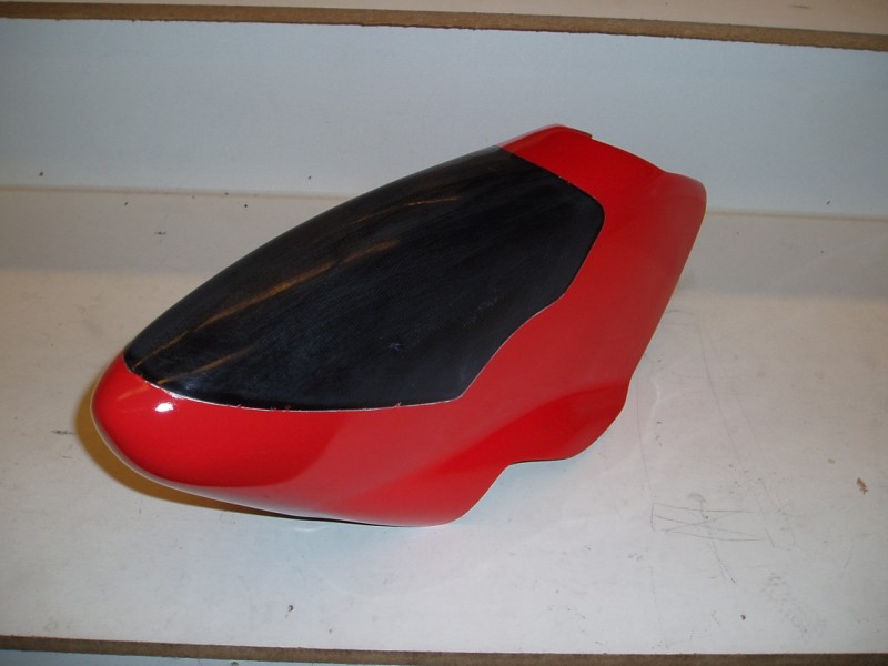

InnleggSkrevet: Tor Apr 14, 2011 11:44 pm
Nå har det kommet litt sort lakk på canopyvindu, og etter det la jeg et lite lag med perleklarlakk. Canopy ser nå mye bedre ut enn før, og det eneste som gjenstår er nå å borre nye hull til festene, og kanskje slenge på en dekal eller to.
Her er et par bilder av canopy.
