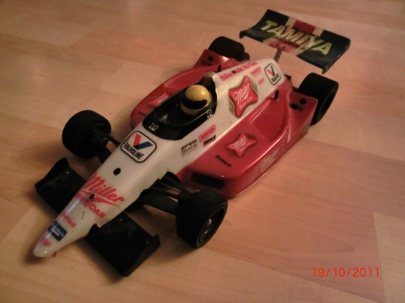

Tenkte jeg skulle samle mine forskjellige restaureringer av gamle biler i en og samme tråd, for å holde litt oversikt på dem alle. Madammen tok seg en liten økt på loftet, og gravde frem noen av mine bortgjemte modeller. Det er en jobb jeg ikke takler, da jeg må gå veldig bøyd, og klikker fullstendig om ting begynner å rase når jeg leter etter noe. Så med tanke på fred i hjemmet er det en oppgave madammen gledelig tar på seg.
Uansett, hun fant frem noen modeller som det var kjekt å få ned, og en eller to av dem skal ordnes i stand ganske raskt, slik at jeg kan ta dem i bruk. Det er faktisk tanken bak restaureringen, at alle bilene skal kunne brukes, dog med noe forsiktighet da gammel plast er veldig sprøtt. Alle bilene som er kommet ned er originale modeller, og de er som følger: Tamiya Bigwig, hornet, F-150, Holiday Buggy, nissan king cab, en eller annen tamiya F1-bil, og en bil som ligner på Kyosho Vanning fra midten av 80-tallet. Husker ikke på stående fot akkurat hva F1 og "vanning" heter, men kommer nok på det etterhvert. Nissan king cab, vanning, og F1 er modeller som krever litt mer jobb, mens holiday buggy, hornet og bigwig krever minimalt. Sistnevnte betyr rett og slett en demontering med vask, og reparasjon/ettermontering av kulelager og ny elektronikk. På de andre bilene kreves det grundigere vask, reparasjon av plastikk, maling/lakkering av karosseri, altså en litt mer tidkrevende prosess. Jeg begynner med Hornet, Bigwig og holiday buggy. Satser på å ta i bruk Hornet på neste vintage kjørekveld på butikken.
Her er noen bilder av modellene, ikke all verden kvalitet, men det går an å se hvilke biler det er.
husker ikke 1.jpg [ 81.59 KiB | Vist 23261 ganger ]
husker ikke 2.jpg [ 72.29 KiB | Vist 23261 ganger ]
