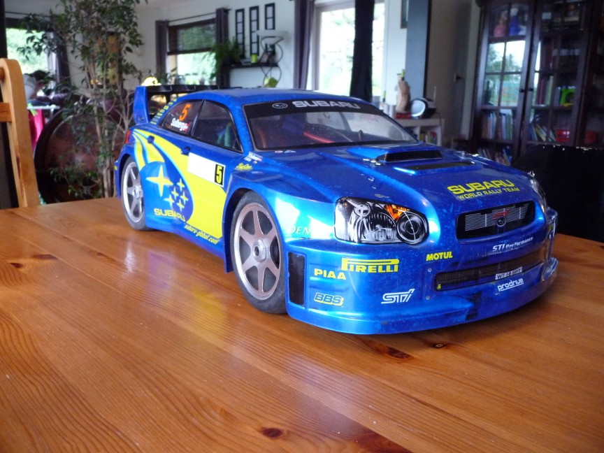

Då va bilen ferdig konvertert og testa...:) må finne egna plass å få testa litt meir..:)ev skremme alle vekk i hallen te hausten..
Den har då konverteringskit frå rcmonster,med 2 trinns gir og mekanisk brems, xerun 150a esc og castle 2200kv motor..4s lipo ser ut til å holde plenty...:)

skifta røke spur gear på denne no og hadde en testtur på ei løpebane igår...hm,må få wheely bar på...:) nok på gassen so vrir heile bilen seg...og problem med at når eg kjem opp i go fart å jer på so trur eg det må være luft som får karosseriet til å omtrent brette seg under bilen,so plutselig hekta det i framhjula og omtrent så bilen letta..reiv ei go revne i hjulbuen framme..men moro å køyre med denne...køyre den kun på 4s,vil alikavel tru den e ganske nær 100 kmt..
