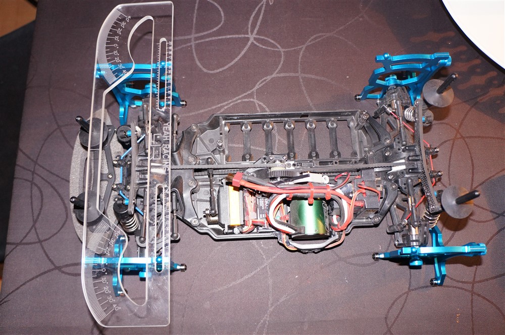

Det fine med denne strekka er at bilene får strekke på beina, og hvis man har rekkevidden, så er det ikke vanskelig å få bygget opp fart, og man har også grei mulighet til å få stoppet bilen også. Med denne bilen på 2S så havnet jeg et sted mellom 80 og 90 km/t, vet ikke helt nøyaktig da denne bilen ikke fikk mesteparten av fokuset. Men kunne konstatere at motor og esc var kald, så jeg vil dreve den litt tøffere til neste gang. Antar at 100 km/t bør være greit å oppnå med denne bilen, og det vil jeg være fornøyd med. Kunne også konstatere at jeg ikke var helt bekvem med styringa (litt vanskelig å kjøre rett, måtte jobbe litt med styringa), og siden jeg har byttet til en presis servo, så regnet jeg med at hjulvinklingen måtte justeres. Når jeg fikk sjekket bilen i setupbenk her hjemme, så var det -1 grad og +1 grad på camber bak, altså 2 grader forskjell. Framme hadde jeg en forskjell på +1 grad og +2 grader camber, altså 1 grad forskjell. Dette forårsaker mest trolig problemet jeg hadde med styringa.
Til neste gang så skal bilen ha fått alle hjulvinkler justert, nåværende 22T pinion skal byttes med 26T pinion, dempere er litt for stive, og skal mykes opp (mest foran). Vingen på karosseriet byttes muligens ut med en racing-vinge, og hele karosseriet skal nedjusteres littegrann. Kommer tilbake med resultater av hastighetsmålinger neste gang :D

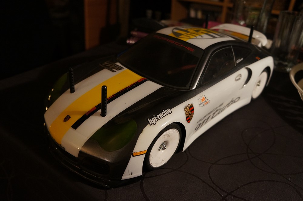

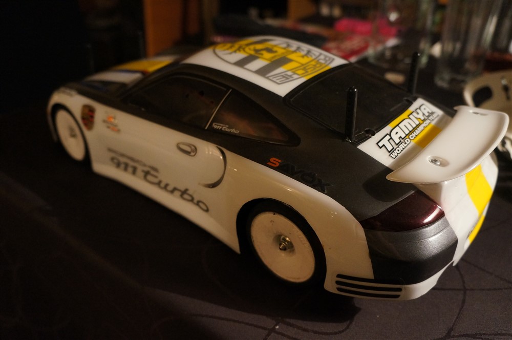

Her er noen få bilder av bilen. Første bildet viser verktøyet jeg bruker for å sette opp hjulvinkler.
