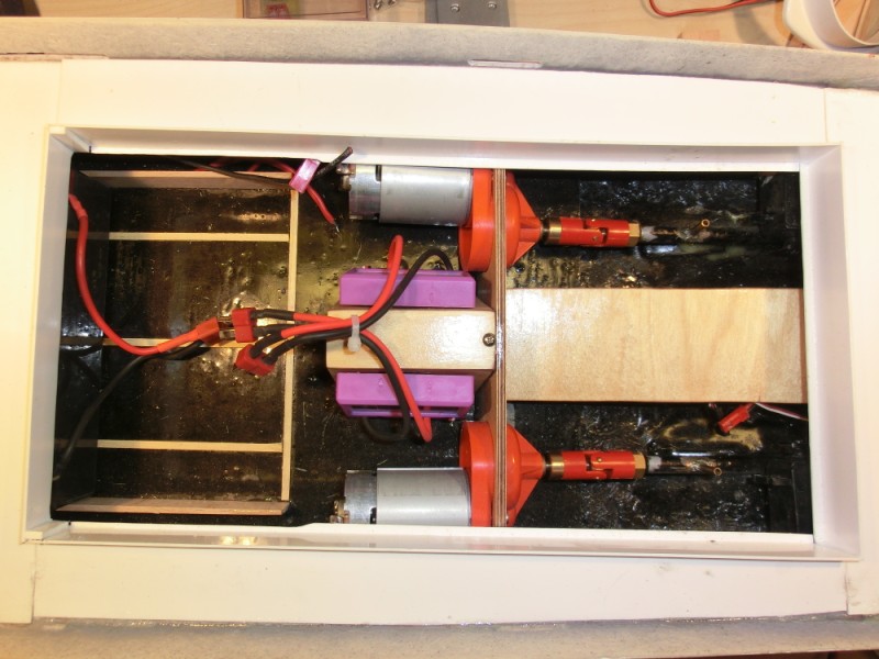

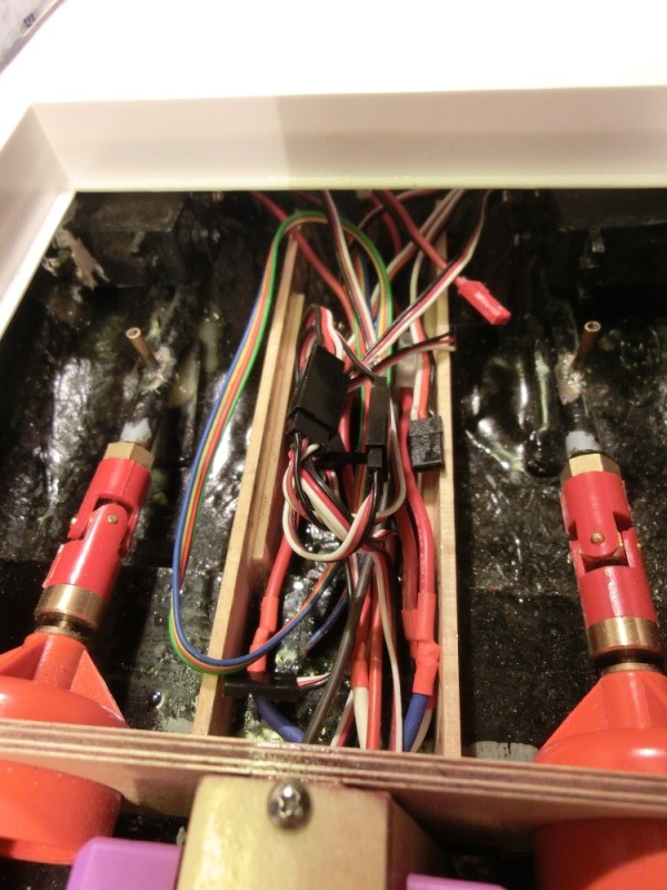

Fikk gjort litt ikveld også. Jeg sjekket over kablene jeg hadde trukket, og kom frem til en liten mangel. Jeg har tidligere trukket en kabel fra baugthruster til midten av båten (koblingspunkt), men ikke videre fra midten og bak til esc. Så nå er dette gjort, og jeg har til både baugthruster og andre fremtidige behov fremme i båten.
Jeg laget også til en messingforing mellom rorhorn og roraksel for å stramme opp litt der. Ganske dårlig passform, men nå sitter det greit tenker jeg.
Jeg limte også dekket ved siden av overbygget på venstre side, pluss dekket helt i akter. Nå gjenstår bare en smal stripe ved siden av overbygget på høyre side, men denne venter jeg litt med, for jeg skal lage til et belyst koblingspunkt og trenger kanskje litt ekstra tilgang da.
koblingspunkt (800 x 600).jpg [ 93.57 KiB | Vist 21947 ganger ]
mer kabelrot (800 x 600).jpg [ 110.73 KiB | Vist 21947 ganger ]
oversikt motorrom 1 (800 x 600).jpg [ 112.1 KiB | Vist 21947 ganger ]
oversikt motorrom 2 (800 x 600).jpg [ 102.62 KiB | Vist 21947 ganger ]
