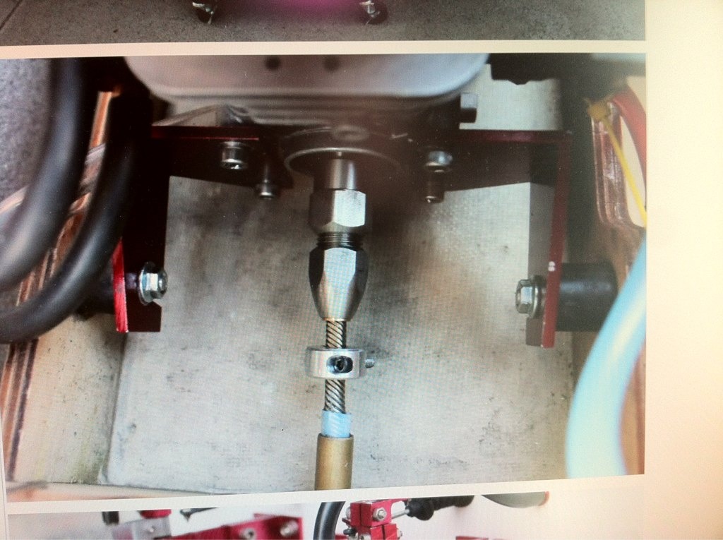

Er det ikke bare å fjerne hele sulamitten og så sette en såkallt collet rett på akslingtappen som kommer ut av motoren, og så finne en flexaksling som er lang nok til å gå inn i denne, fiks ferdig :?:

Jo det er godt mulig at det ikkje er verre enn det.. Men eg er ikkje den mest erfarne mekanikeren, så eg har ikkje så mykje greier på slikt :p
Fant dette bildet og tenkte det er må være en kurant sak å få til, men kor får eg tak i slike deler?

http://www.offshoreelectrics.com
Var akkurat den løsningen jeg foreslo for deg i går :) Tenkte nok at det gikk fint å komme helt ned til akslingen, og da blir det akkurat som på elektrobåtene, direkte kobling fra motor til fleks aksling. Tipper OSE har passende størrelse både av aksling og kobling.
Vær obs på at du ikke må ha for mye mellomrom mellom koblingen til motor og hylsa som går ut. Ligger fleksakslingen åpent for lenge har den større sjanse for å bli skadet, og resultatet her er aldri pent. Bør ikke være mer enn maks et par centimeter fra koblingen til hylsa, om mulig, ala det som er på bildet.

Si i fra om du trenger hjelp til å finne utstyr til å fjerne clutchen. Tror det burde gå ganske greit, men det ser vi ikke før alt unødvendig er vekke. Kanskje ny flex, muligens nytt rør, og hvertfall en kobling. Bare å få det målt opp så ser vi det kjapt ka som trengs.

Står ikke hvilke størrelse motorsiden er der, kun flex siden. Pass og på at kvalitet på slike koblinger er veldig varierende. http://www.offshoreelectrics.com/produc ... r+Couplers har godt utvalg og har detaljer om begge sider. Hvor stor er akslingen som kommer ut av motoren, 6 eller 8 mm?

Ja, den funker nok sammen med en noe lenger flexaksling dersom den du har blir for kort. Fjern alt krimskramset til du kommer inn til den korte koniske akslingen som kommer ut av motoren, der passer denne colleten rett på, så trenger du bare en aksling som er passe lang nok til å stikke et par cm inn i colleten så du får tightet til så den sitter skikkelig fast, tut og kjør aldri mer clutchproblemer 8)
Fjern også vannpumpe og det som hører til den og kjør med vanntrykk gjennom motor og manifold fra en pick-up , enten separat eller fra roret om det har innebygget pick-up.
Hvis du må bestille deler så gjør deg selv en megatjeneste og spander også 37$ på en EZ-starter, du kommer til å le deg ihjel over hvor lett det blir å starte båten.
EZ-starter og det meste annet også får du kjappt og billig fra http://www.Gizmomotors.com, null moms om du ber om en lav verdi på pakken :wink:[/
