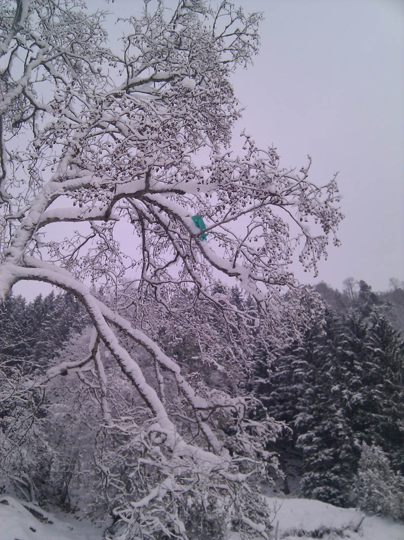

I dag var det ute med forsøk med en Yak 55 i 3mm depron, alt for stor motor og rundt 22" vingespenn. Kjørte selvsagt med 100% utslag på alle servoer siden jeg ikke er pingle (og det passet med gamle flyet jeg flytta RXen over fra) :)
Noe som da resulterte i fin lading i ett tre, og etterfølgende snøballkasting for å få den til å ramle ned igjen. I morgen blir det nytt forsøk med lavere utslag på servoene og mer expo :) (merkelig hvor mye en kan reparere på 10 min + lynlim og kicker)

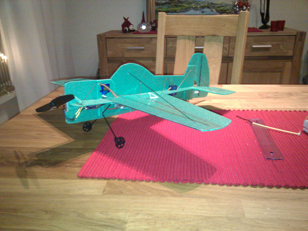

Er mindre enn 60 cm ja, 55 sånn ca.
Ang vekt så vegynner jeg å tvile litt på kjøkkenvekta for kom inn på rundt 90g, hoderegningen min tilsa nemlig ca. 150g. (med 2S 450mAh pakke)
Kom på at jeg burde vel ta ett bilde før jeg har krasjet det enda en gang:

Om du bruker en analog kjøkkenvekt, så duger nok den ikke. Og hvis en digitalvekt viser såpass mye feil, så er det sikkert på tide å investere i en ny :mrgreen:

Skal ikke se bort fra at det er en gammaldags kjøkkenvekt type analog og med vekter og noe greier ;)
Men får ta og få meg noe digitalt tenker jeg :)

hehe, ja det funker dårlig på indoor-modeller. Små digitale vekter koster ikke så mye, og de fleste takler minst opp til 2kg med +/- 1 gram eller deromkring feilvisning. Absolutt et must når du bygger i depron, og veldig kjekt å ha ellers også :)
