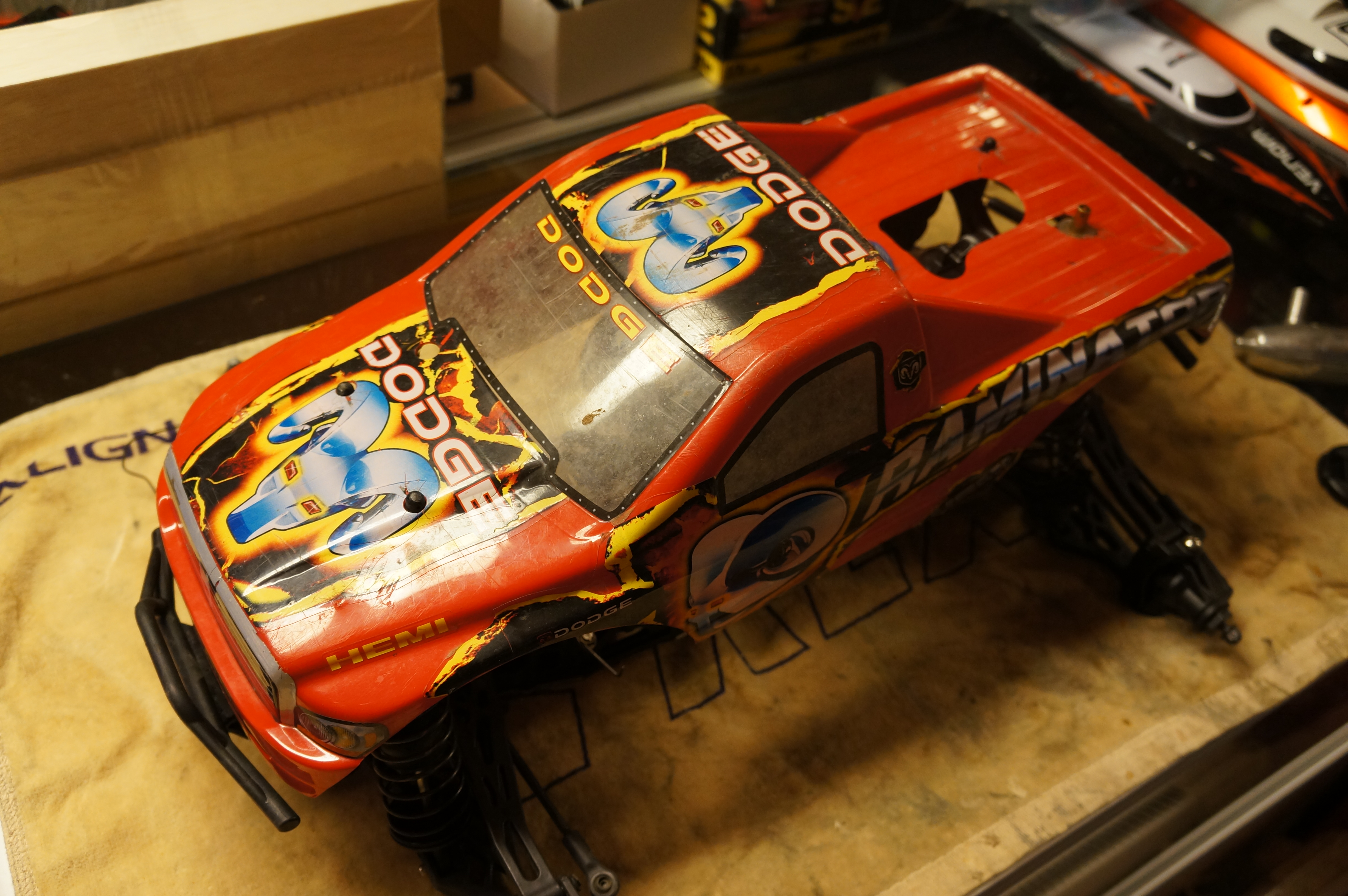

Jeg bytta til meg en Team Losi Raminator som ble litt snakket om i en annen tråd. Jeg fant ut at jeg har litt diverse liggende til min LST2, og mange av delene passer overens. Så hvorfor ikke få en Raminator i stallen også. Kom frem til at det er på tide at kidsa får sin egen nitrobil (4 og 6 år gamle) istedenfor å bruke mine, og da tror jeg Raminator er en god start. Stor, stabil, doble styreservoer, elstart (setter på original motor), revers, og ikke minst enkel å skru på. Når den kommer så skal den avfettes og høytrykkspyles, fjernkontroll og mottaker går i bosset, vanntett servo på gass/brems blir montert (litt for sikkerhets skyld), og settes deretter opp på en Spektrum DX4C. Regner med å måtte bytte litt kulelager og slikt, men på min egen LST2 har jeg byttet lager jevnlig, så der har jeg massevis av fullt brukende lager liggende :) Så det blir ingen kostbar makeover, men bilen er ikke dum, så den er verdt å bruke litt tid på. Skal oppdatere her med litt bilder etterhvert som jeg får begynt på overhalingen. Her er et bilde av Raminator

Det skal jeg gjøre. Idag plukket jeg den opp på posten, og hadde egentlig ingen særlige forventninger til bilen. Jeg er godt klar over at når jeg kjøper slikt brukt (og billig), så kan man ikke forvente all verden, men jeg var klar for litt restaureringsarbeid på den.
Det første jeg fikk se var at bodyen shabby. Men det skremmer meg absolutt ikke. Den var noenlunde hel, dekaler satt på, men hullene til bodypostene var dårlige. Så bilen har ikke vært så mye brukt at den har gått gjennom flere bodyer, og det er jo en bra ting. At original body sitter på, selv om den er slitt, er et viktig tegn for min del :)

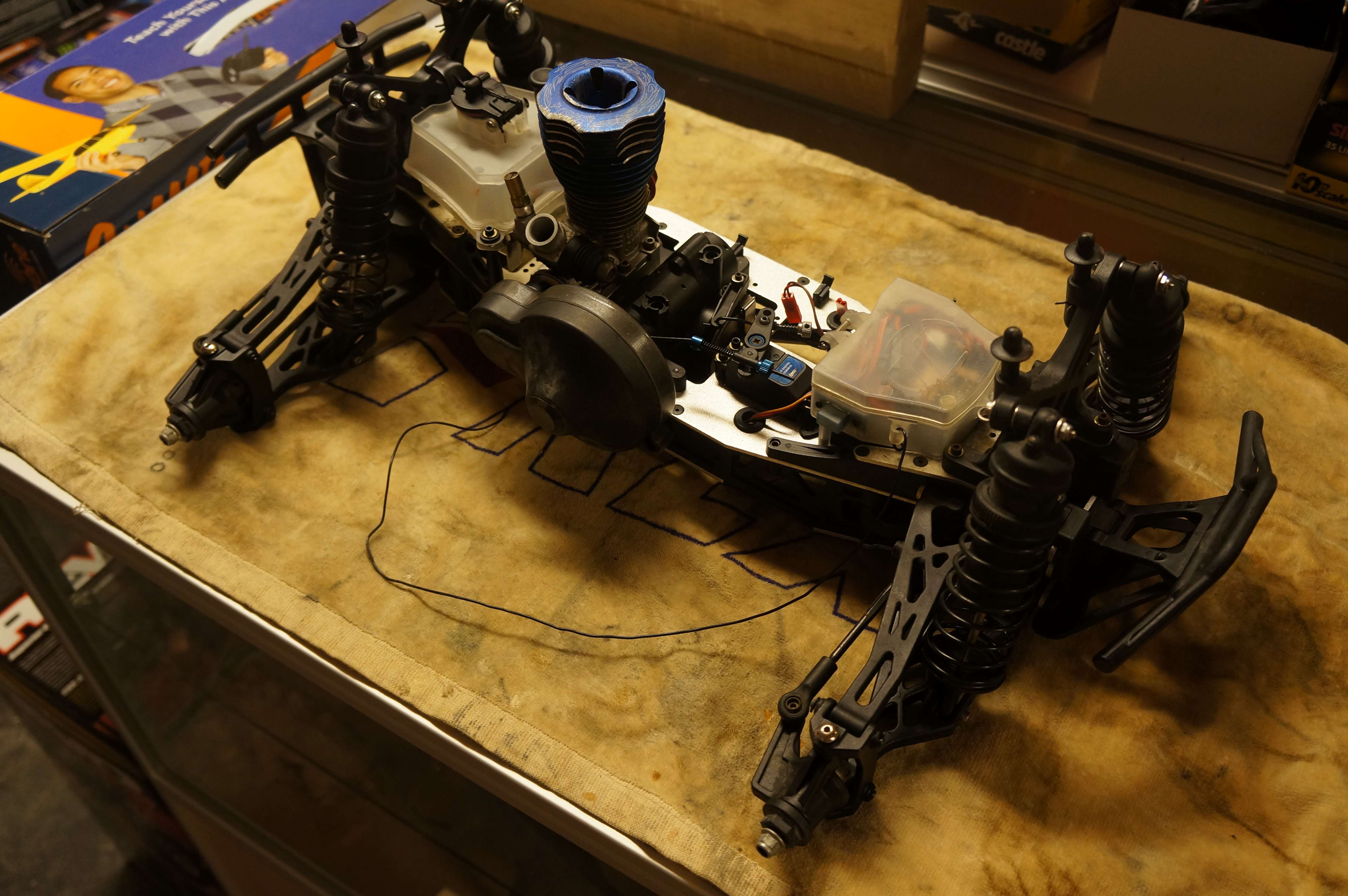

Så var det chassiset sin tur. Forrige eier hadde montert en O.S.30 et eller annet, og der var startenheten defekt i følge tidligere eier, men motor skal være ok. Dette var aldri noe jeg brydde meg om, siden jeg ikke har tenkt å bruke den motoren. Jeg har originalmotoren til LST2, og tanken min var å bruke den i Raminator. Skal selvfølgelig fikse opp O.S.'n som fulgte med, gjerne med snorstart.
Når jeg fikk avfetta og spylt av den gamle dritten på chassiset, så åpenbarte det seg en bil i forholdsvis bra teknisk stand. Man kan se på akslingene at de ikke har snurret så alt for mye, og plasten på bærearmer og hubber så veldig bra ut. Aluminiumsplatene under var i god forfatning, så denne bilen har ikke fått så mye pryl. Jeg har inntrykk av at tidligere eier heller har slitt med motorer, kanskje hatt litt lite kunnskap om justering, bruk og så videre. Jeg er veldig glad i å kjøpe slike biler billig, for de har ikke rullet langt :) At jeg har forskjellige deler liggende fra LST2 er jo heller ingen ulempe, og konstruksjonen kjenner jeg inn og ut, så den er null problemer å skru på.
Jeg bommet forøvrig på et lite punkt. Har trodd at Raminator ble levert med revers, men det ser ikke slik ut. Når jeg tenker meg om, så er det jo sikkert grunnet kostnad. Raminator er jo en litt nedskalert utgave i forhold til LST2, så da høres det logisk ut at den er levert med litt færre muligheter. Men det spiller ingen rolle, jeg har all innmaten som ble levert med min LST2 før jeg bygget den om til forward only, så da bruker jeg den og bygger Raminator opp med revers. Det betyr at bilen bruker 4 servoer (2 på styring, 1 på gass/brems og 1 på girskifte), men jeg kommer til å kjøre Life batteri til elektronikken, så det blir null problem.
Det resterende ser veldig bra ut, ingenting er knekt, opphenget beveger seg flott (elsker støtdemperene på disse bilene), drivverk ruller fritt og fint. Jeg ba ham forøvrig om å kaste fjernkontrollen, så den har jeg ingenting å fortelle om :mrgreen:

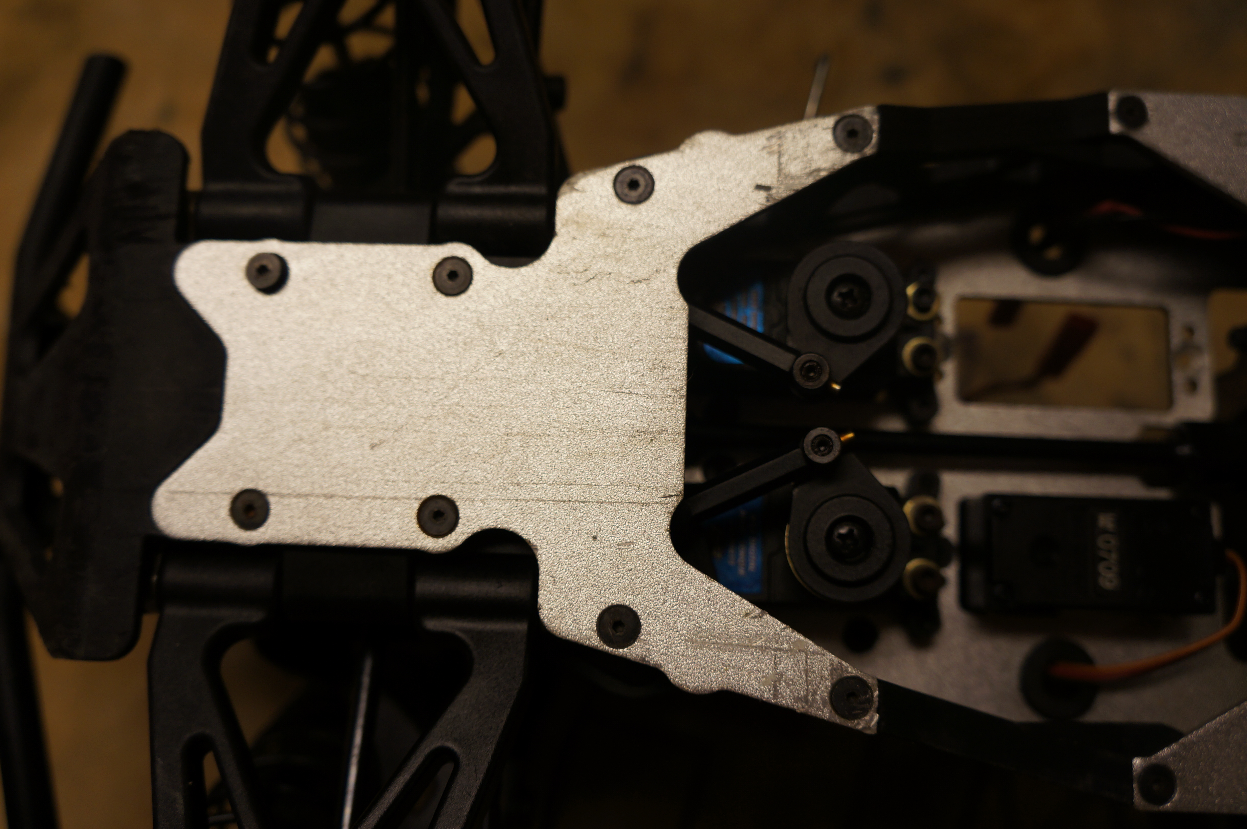

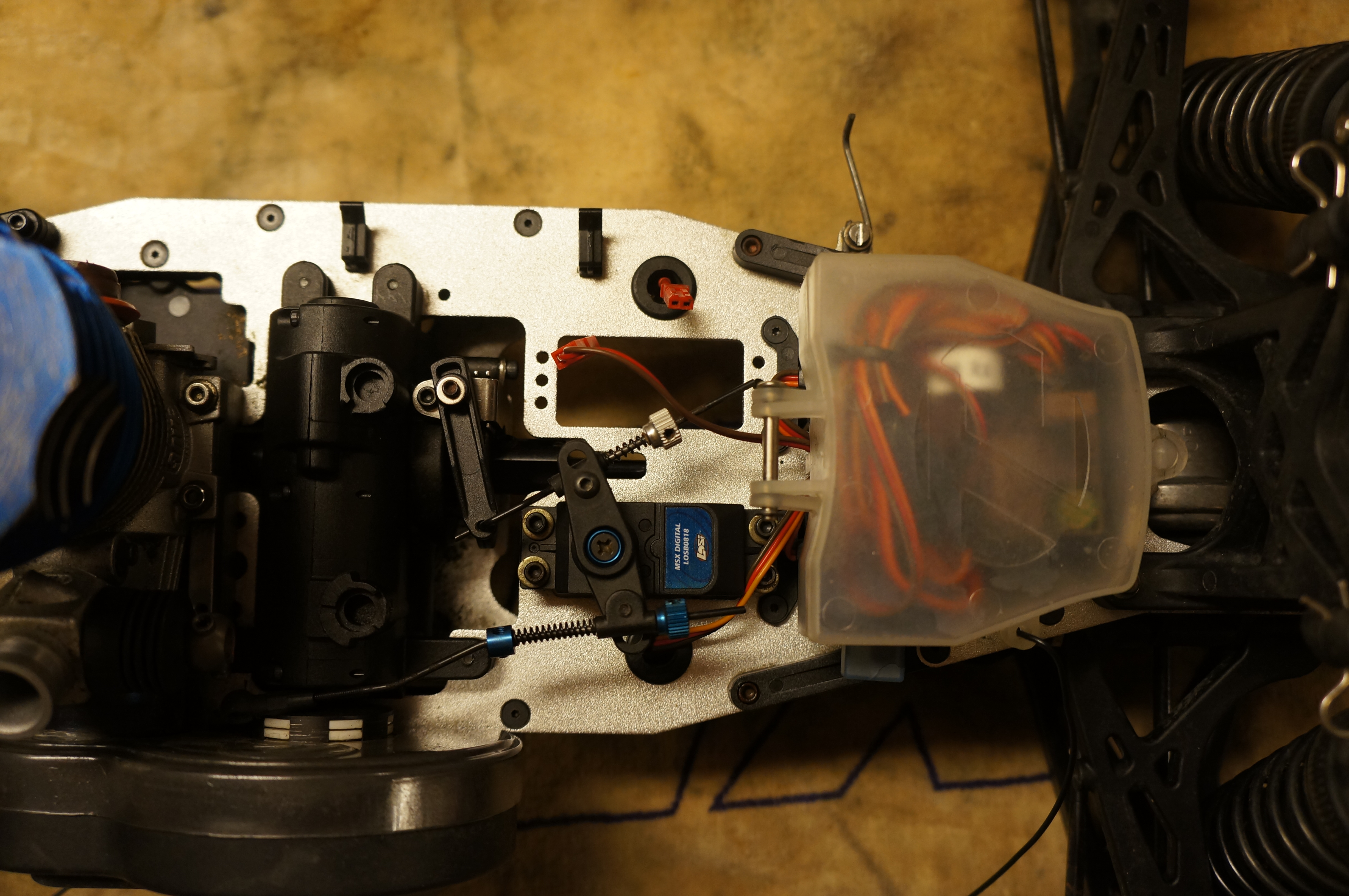

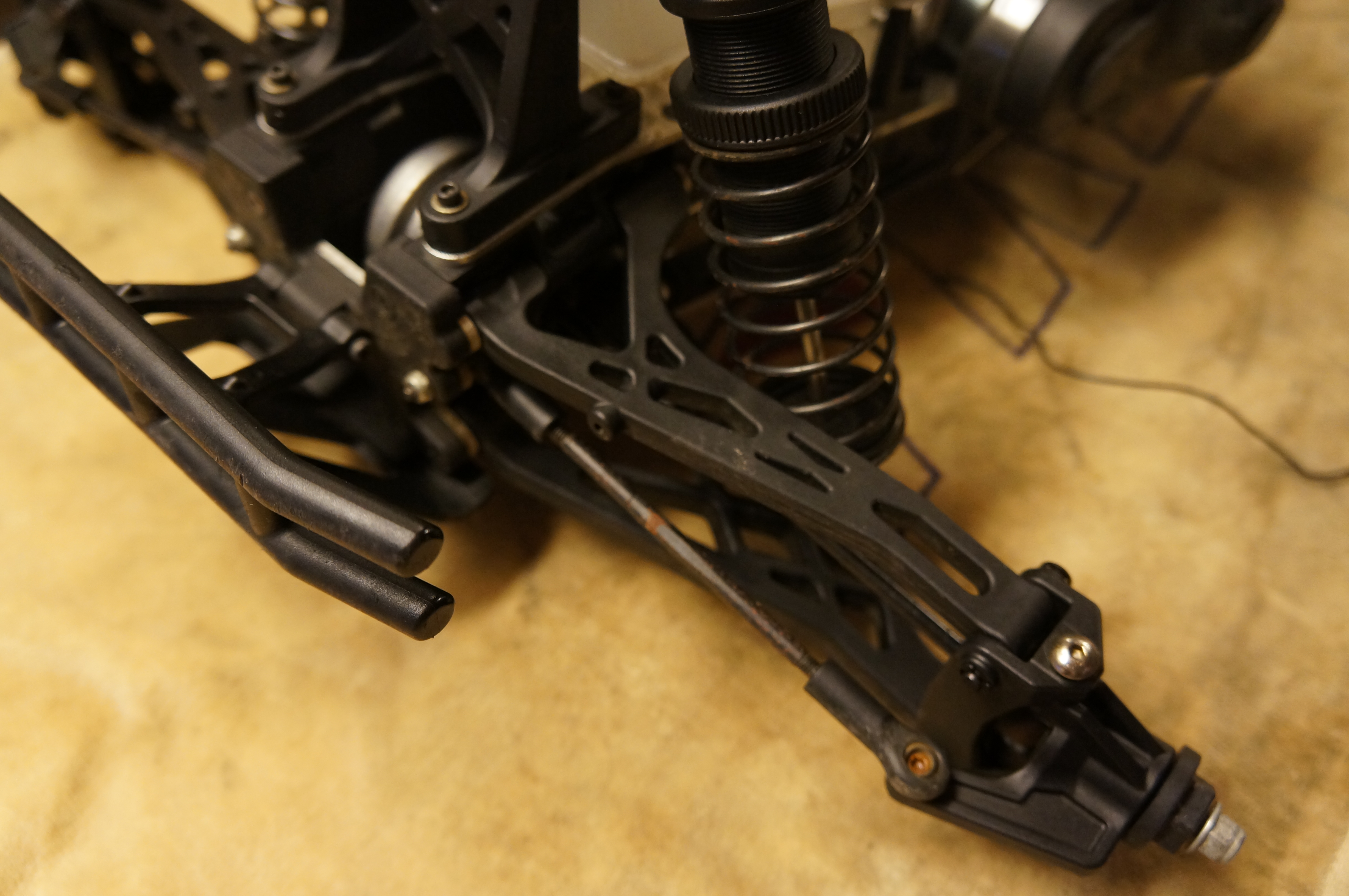

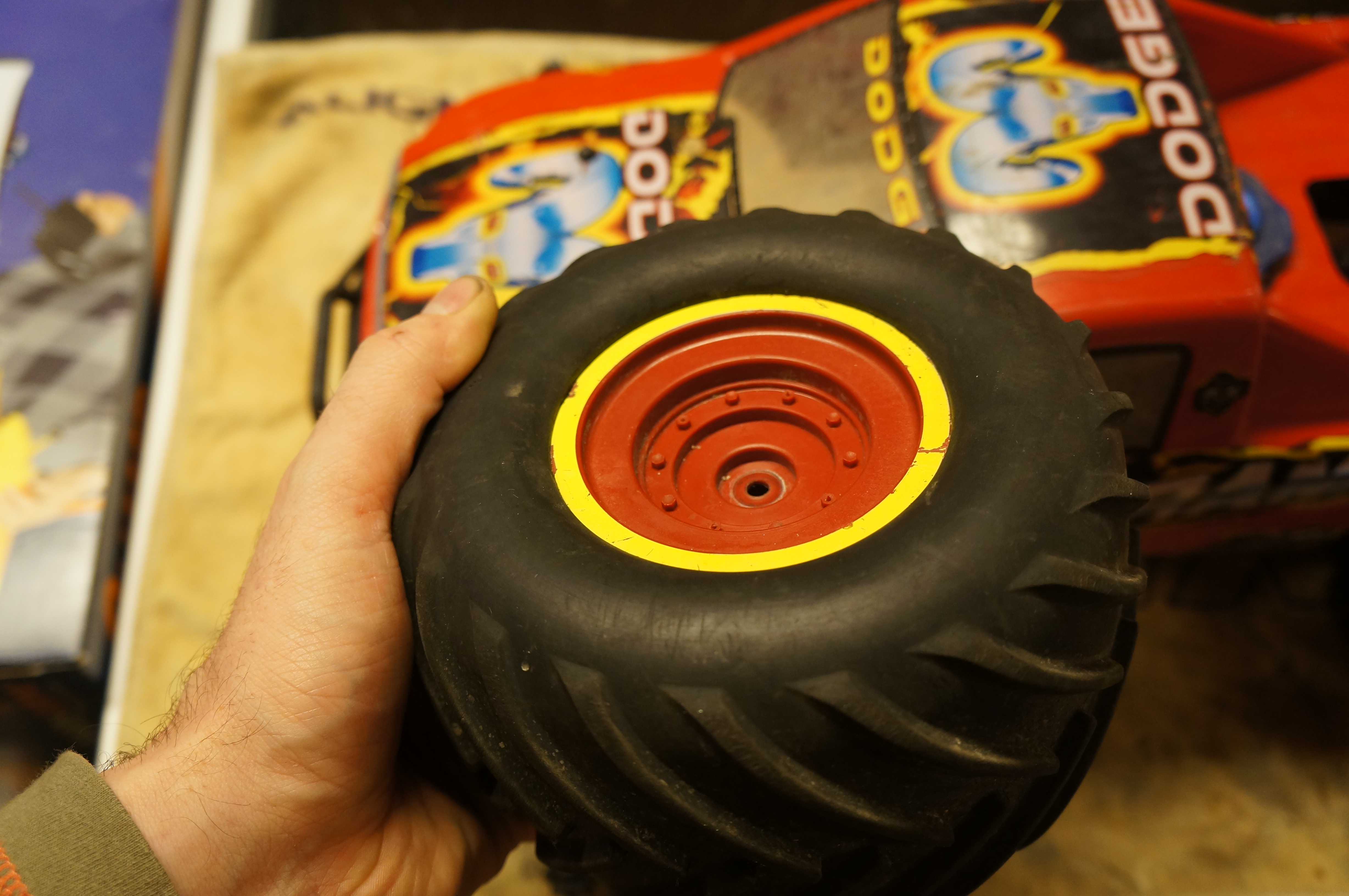

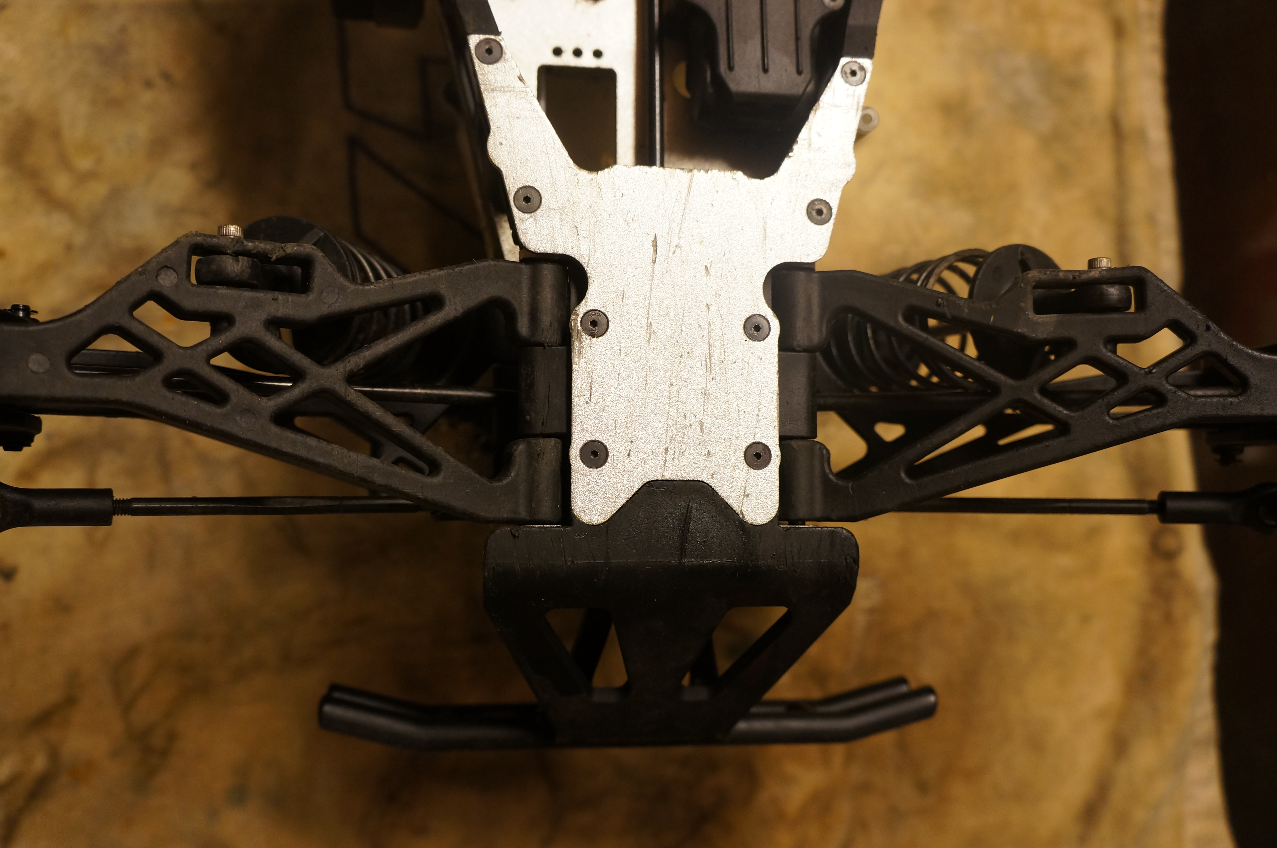

Her er noen bilder. Som man kan se så er plasten slitt forholdsvis lite, og bunnplatene i aluminium har ikke nevneverdige riper. Mine biler ser slik ut etter en ukes bruk fra ny tilstand :mrgreen:

Den så utrolig bra ut! Regner med at dette er etter du har skrubbet og kost litt med den :)
 Innleggets emne: Re: Stressballens Raminator
InnleggSkrevet: Man Mar 23, 2015 12:16 am
En rask vask med avfetting og høytrykkspyling. Er enda ikke helt ren, men det verste er spylt bort. Jeg er godt fornøyd med tilstanden ja :)
