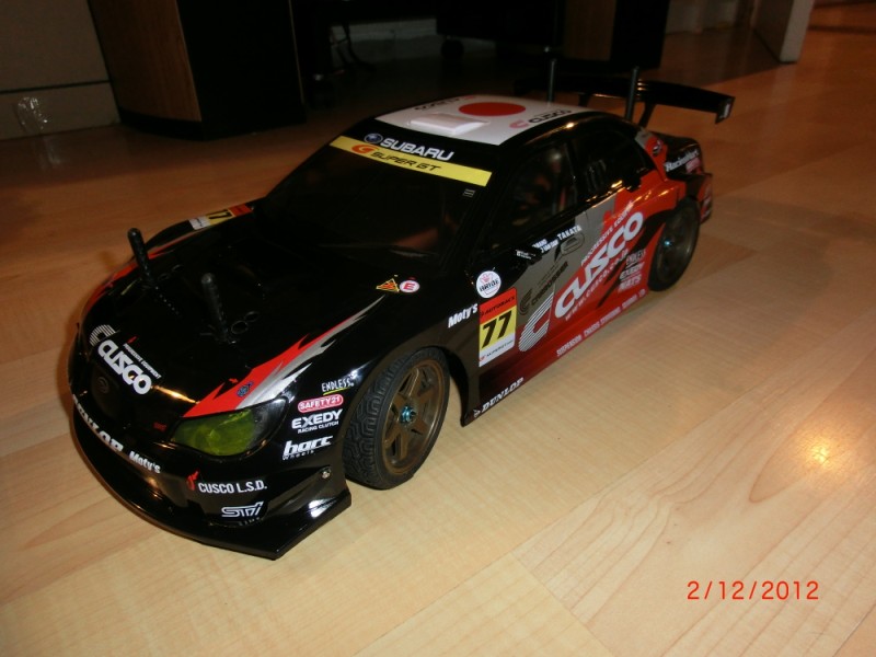

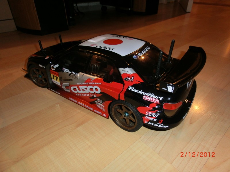

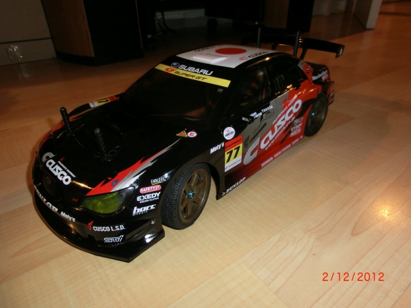

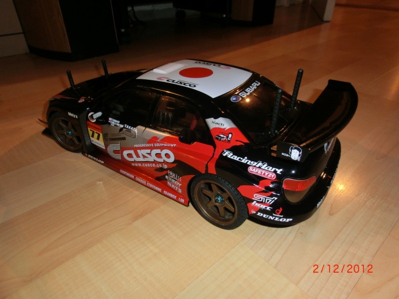

Da har jeg fått montert lyskit fra Tamiya i denne også, men ser at jeg er litt i manko på Tamiya LEDs. Om noen har 1 pakke med Tamiya 5mm gul, 1 pakke med 3mm hvit, og 1 pakke med 3mm rød som kan byttes i noe annet, så hadde det vært flott :D
Foreløpig har jeg kun 1 sett med gule 5mm og 1 sett med røde 5mm påmontert. Kunne tenkt meg å fylt opp litt mer.
Her er et par bilder av bilen, uten lys.
