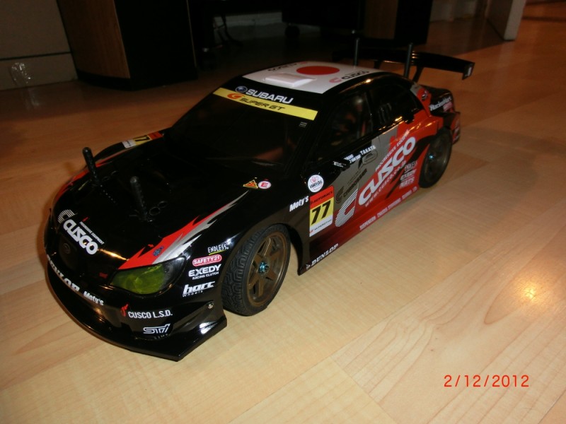

Jeg er nå ferdig med karosseriet, kun montering av lys gjenstår. Har litt lyst til å bruke en lysmodul fra tamiya, men må tenke litt på det. På litt avstand ser bilen grei ut, da legger man ikke merke til dekalene som ikke hadde rett passform. Det eneste kjipe med dette karosseriet er at jeg må gå litt ned i offset på felgene. Jeg hadde allerede kjøpt inn felger til det forrige karosseriet, +3 foran, og +6 bak. Nå kan jeg bruke max +3 bak også, så jeg må ta en ny tenkerunde på felgene.

Da har jeg fått montert lyskit fra Tamiya i denne også, men ser at jeg er litt i manko på Tamiya LEDs. Om noen har 1 pakke med Tamiya 5mm gul, 1 pakke med 3mm hvit, og 1 pakke med 3mm rød som kan byttes i noe annet, så hadde det vært flott :D
Foreløpig har jeg kun 1 sett med gule 5mm og 1 sett med røde 5mm påmontert. Kunne tenkt meg å fylt opp litt mer.
Her er et par bilder av bilen, uten lys.
cusco1 (800 x 600).jpg [ 83.44 KiB | Vist 21135 ganger ]
cusco2 (800 x 600).jpg [ 88.2 KiB | Vist 21135 ganger ]
