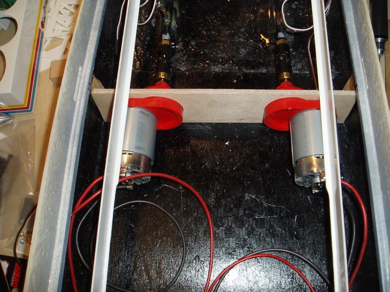

Ikveld fikk jeg jobbet litt med motorfestet til båten, og av praktiske årsaker bestemte jeg meg for å lage en stor plate som går i hele bredden av båten, og som da begge motorene er festet i. Dette medfører da at alt må stå i samme vinkel, så jeg korrigerte en liten skjevhet i den ene akselen. Så målte jeg opp og overførte målene til en 4mm finerplate, som jeg nå skal skjære ut. Denne skal da tilpasses 100% etter at motorene er montert.
Jeg hadde også tenkt å bruke doble universalledd på begge akslingene, da dette ser ut til å fungere meget godt i praksis med tanke på støy, men også på grunn av at det systemet tillater litt skjevheter i monteringen. Men jeg bestemte meg å gå for et enkelt universalledd på hver aksel, for da kom motorene lenger bak i båten, noe som igjen letter tilgang til drivbatteriet i ettertid. Ulempen er at det krever mer nøyaktig montering, og støyer mer.

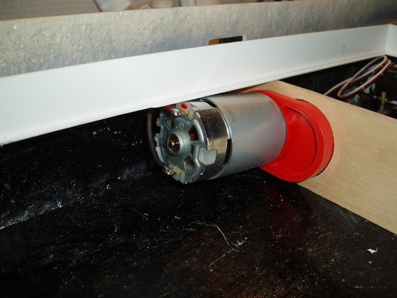

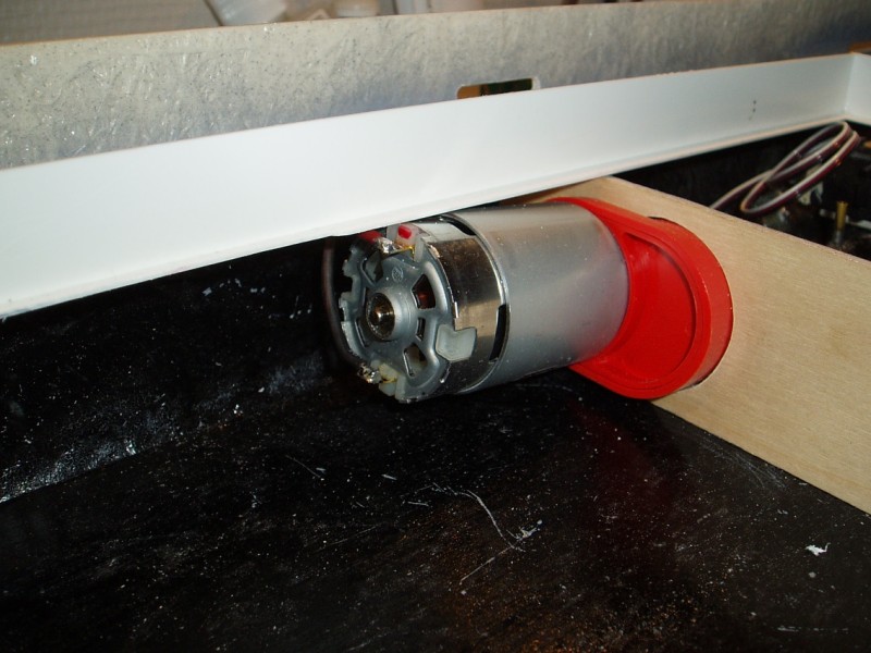

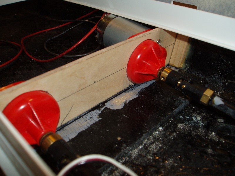

InnleggSkrevet: Lør Jun 11, 2011 12:49 am

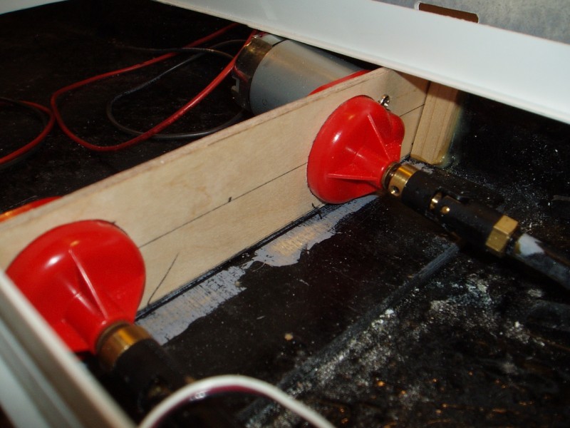

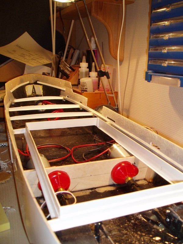

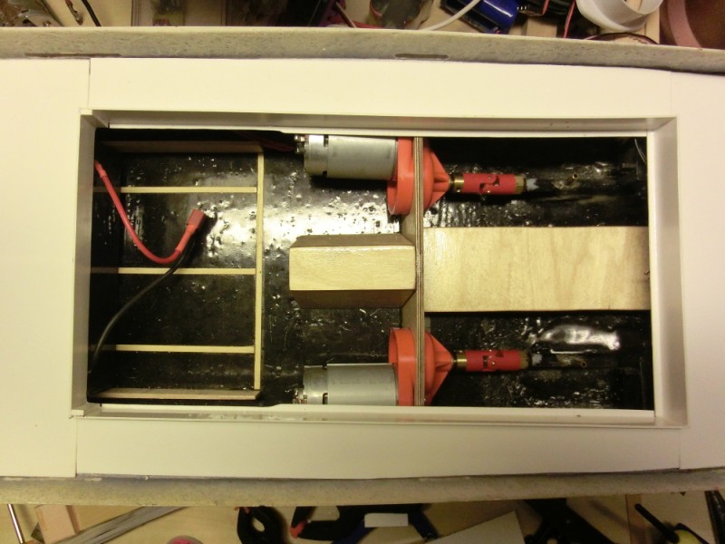

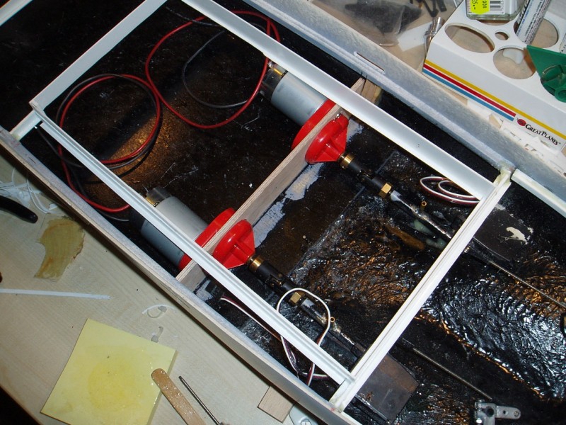

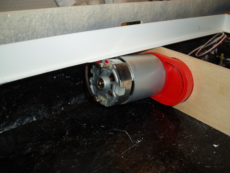

Ikveld fikk jeg tilpasset motorfestet, og dette er nå klart for liming. Etter tilpassing tok jeg bort motorene igjen, og waterproofet treverket. Det tar noen timer ekstra å fullføre motorfestet grunnet lang tørketid på epoxyen jeg bruker, men det vil lønne seg i lengden. Jeg har også valgt å gå for plassering av elektronikk og løsninger som skjuler det meste av ledninger, men som samtidig enkelt plukkes frem om nødvendig. Dette gir et mer ryddig og oversiktlig rom i båten.
Her er noen bilder:
P1010066 (800 x 600).jpg [ 100.1 KiB | Vist 15608 ganger ]
P1010065 (600 x 800).jpg [ 124.71 KiB | Vist 15608 ganger ]
P1010064 (800 x 600).jpg [ 96.69 KiB | Vist 15608 ganger ]

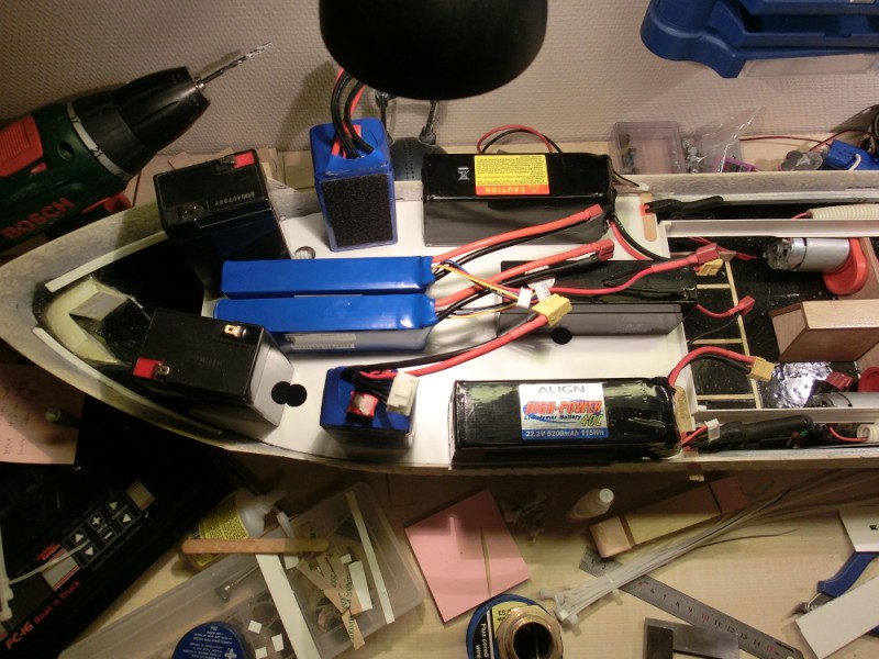

Jeg prøver først å plassere de faste tingene som det er minst sannsynlig blir flyttet på. Da tenker jeg på batteri og motorer. Det meste annet kan faktisk flyttes på i ettertid. Om jeg f.eks finner ut at høyttaleren gir for dårlig lyd der den er plassert nå, så har jeg allerede tatt høyde for at det skal være enkelt å endre den plasseringen, med kabler og alt. Det sammen gjelder kabler, regulatorer, servoer og annen elektronikk. På denne måten slipper jeg at enheter blir stående permanent i båten om det skulle vise seg i ettertid at plasseringen var dårlig. Det er også viktig i tilfelle en komponent ryker.
Jeg har nå fått på plass grunnleggende føring for batteri og høyttaler, og påbegynt festesystem til esc og annen elektronikk.
P1010008 (800 x 600).jpg [ 156.72 KiB | Vist 15559 ganger ]

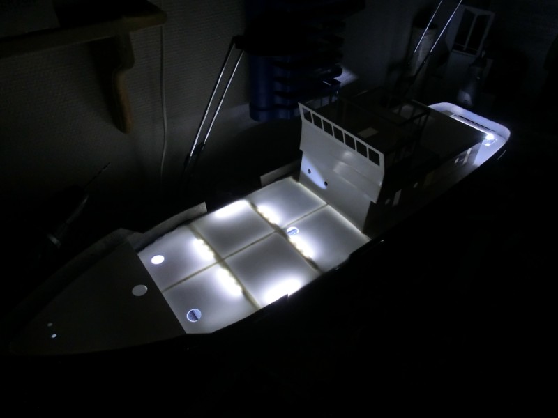

Neste steg nå vil bli å lage til belysning under dekk, en patent som jeg tar med meg fra Neptun. Utrolig greit å kunne legge inn LEDstrips her og der i skroget, og bare slå på en bryter eller koble på et batteri for å få hele innsiden av skroget opplyst når en skal jobbe der. Om en skal kjøre båt i skumring eller mørke, så slipper en å bruke lommelykt for å klargjøre båt eller foreta feltreparasjoner.

LED remser er nå kommet på plass, og jeg har stort sett bare brydd meg om å legge inn lys der jeg absolutt ikke vil komme til i ettertid. Innsiden av skroget er svart, så det absorberer mye lys. Tror jeg har brukt 30 LEDs (ca 0.5 meter LEDremse) eller deromkring.

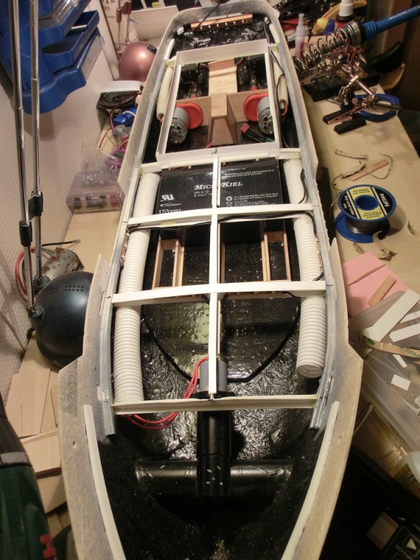

InnleggSkrevet: Man Feb 20, 2012 12:00 am

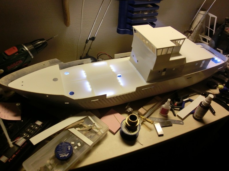

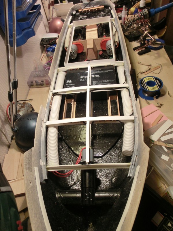

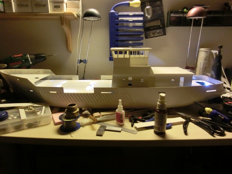

Hoveddekket er nå limt, selv om jeg helt sikkert ikke har tenkt så godt gjennom ledninger eller annet som kanskje burde ha blitt plassert først. Satser på at trekkerørene forenkler dette når behovet dukker opp. Neste steg blir nå å få på plass rorene, slik at jeg kan lime resten av dekket også. Jeg er ikke så glad i dette hvitmetallet som følger med båten, og rorhornene er av dette materialet, så da er det viktig at jeg får full mulighet til å bytte dem ut på et senere tidspunkt om noe skulle skje. Jeg gidder ikke begynne med å lage til noe sterkere nå, og satser heller på at det holder, inntil videre iallefall.

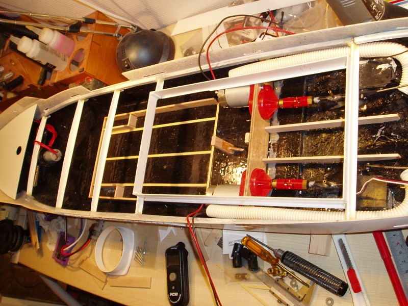

Her er noen bilder.
vliestroom ovenfra.jpg [ 93.44 KiB | Vist 15508 ganger ]
oversikt motorrom.jpg [ 97.32 KiB | Vist 15508 ganger ]
liming av dekk.jpg [ 123.48 KiB | Vist 15508 ganger ]
oversikt under dekk.jpg [ 141.33 KiB | Vist 15508 ganger ]

InnleggSkrevet: Tir Feb 21, 2012 12:30 am
Fikk ikke jobbet så mye med båten ikveld, men nå er iallefall fartsregulatorene plassert. Ledningene som går til motorene blir skjult, så eneste synlige kabel blir den for tilkobling av batteri. Føler at det blir enkelt og oversiktlig på denne måten. Denne båten blir bygget etter et minimalistisk preg på innsiden, bare for å prøve ut hva jeg selv synest om å bygge på denne måten. Blir ikke lagt så alt for mye arbeid i det, alt består egentlig bare av enkel tildekking av kabler og annet rot. Når jeg setter igang bygging av slepebåten Wyeforce, så tenker jeg å prøve ut en mye mer åpen konstruksjon innvendig, som viser all elektronikk og kabling.
