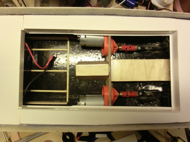

Hoveddekket er nå limt, selv om jeg helt sikkert ikke har tenkt så godt gjennom ledninger eller annet som kanskje burde ha blitt plassert først. Satser på at trekkerørene forenkler dette når behovet dukker opp. Neste steg blir nå å få på plass rorene, slik at jeg kan lime resten av dekket også. Jeg er ikke så glad i dette hvitmetallet som følger med båten, og rorhornene er av dette materialet, så da er det viktig at jeg får full mulighet til å bytte dem ut på et senere tidspunkt om noe skulle skje. Jeg gidder ikke begynne med å lage til noe sterkere nå, og satser heller på at det holder, inntil videre iallefall.
Her er noen bilder.

Fikk ikke jobbet så mye med båten ikveld, men nå er iallefall fartsregulatorene plassert. Ledningene som går til motorene blir skjult, så eneste synlige kabel blir den for tilkobling av batteri. Føler at det blir enkelt og oversiktlig på denne måten. Denne båten blir bygget etter et minimalistisk preg på innsiden, bare for å prøve ut hva jeg selv synest om å bygge på denne måten. Blir ikke lagt så alt for mye arbeid i det, alt består egentlig bare av enkel tildekking av kabler og annet rot. Når jeg setter igang bygging av slepebåten Wyeforce, så tenker jeg å prøve ut en mye mer åpen konstruksjon innvendig, som viser all elektronikk og kabling.
En av dagene denne uken satser jeg på å lime fast resten av dekket, og ser virkelig frem til å få det gjort. Liming av dekk er liksom en liten milepæl når det gjelder bygging av båt, og en ganske viktig del å få på plass før en tar båten på vannet :)
