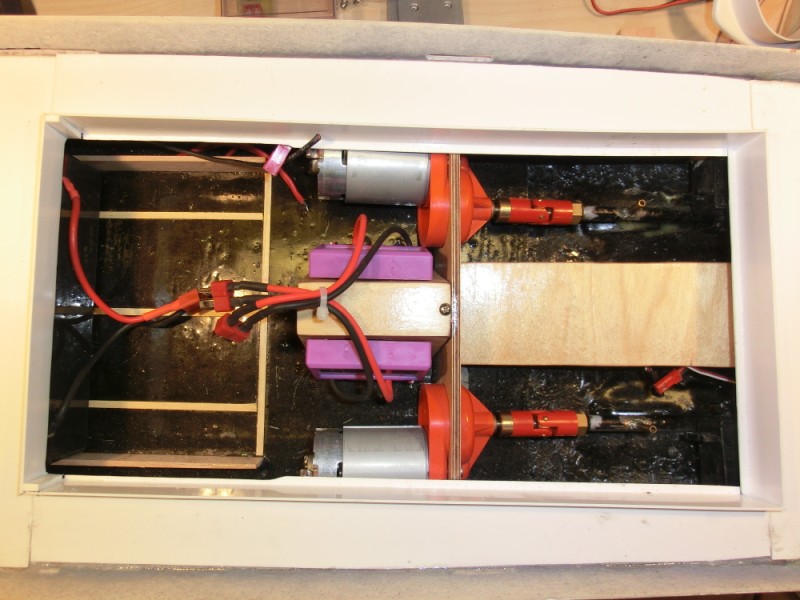

Fikk prøvekjørt motorene littegrann idag. Hadde litt binding mellom motorkobling og akselhylse på høyre side, så jeg måtte frem med dremelen for å justere litt. Er litt støy av disse girmotorene, men jeg liker faktisk lyden i dem. Det høres virkelig at det er noe som sviver rundt, så det blir som en slags maskinlyd. Hvem trenger elektrisk lydmodul når den mekaniske støyen høres bra ut? :mrgreen:
Nå er iallefall begge akslingene med propeller på plass igjen, og rortunnelene er montert. Jeg er ikke helt fornøyd med festet til rorhornet, så jeg skal ta en titt på dette og se om jeg kan finne på noe der. Litt dårlig passform mellom rorhorn og roraksel, men hvis jeg finner et messingrør av passende størrelse, så kan jeg lage et langsgående snitt i det og bruke det som ei klemhylse for å bedre passformen.

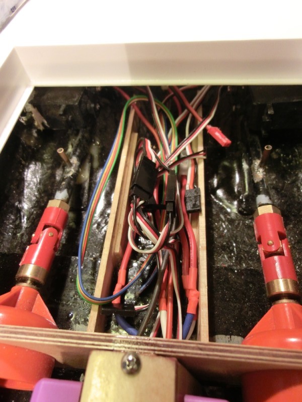

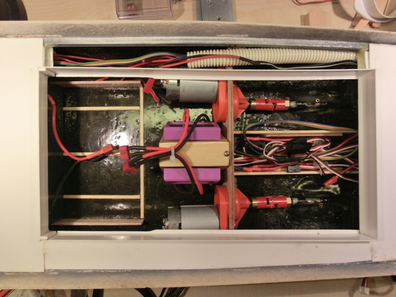

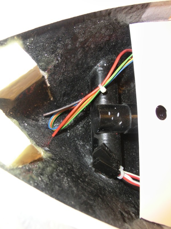

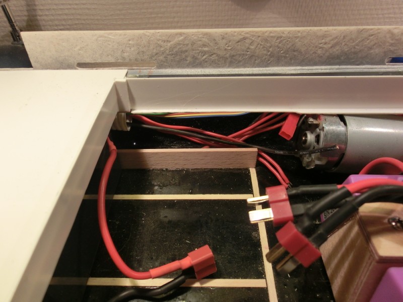

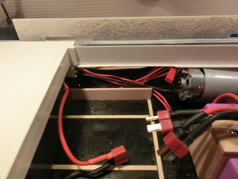

Fikk gjort litt ikveld også. Jeg sjekket over kablene jeg hadde trukket, og kom frem til en liten mangel. Jeg har tidligere trukket en kabel fra baugthruster til midten av båten (koblingspunkt), men ikke videre fra midten og bak til esc. Så nå er dette gjort, og jeg har til både baugthruster og andre fremtidige behov fremme i båten.

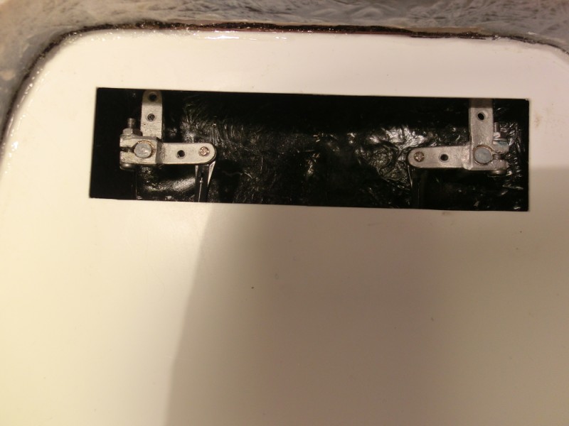

Jeg laget også til en messingforing mellom rorhorn og roraksel for å stramme opp litt der. Ganske dårlig passform, men nå sitter det greit tenker jeg.
Jeg limte også dekket ved siden av overbygget på venstre side, pluss dekket helt i akter. Nå gjenstår bare en smal stripe ved siden av overbygget på høyre side, men denne venter jeg litt med, for jeg skal lage til et belyst koblingspunkt og trenger kanskje litt ekstra tilgang da.
Her er noen bilder:

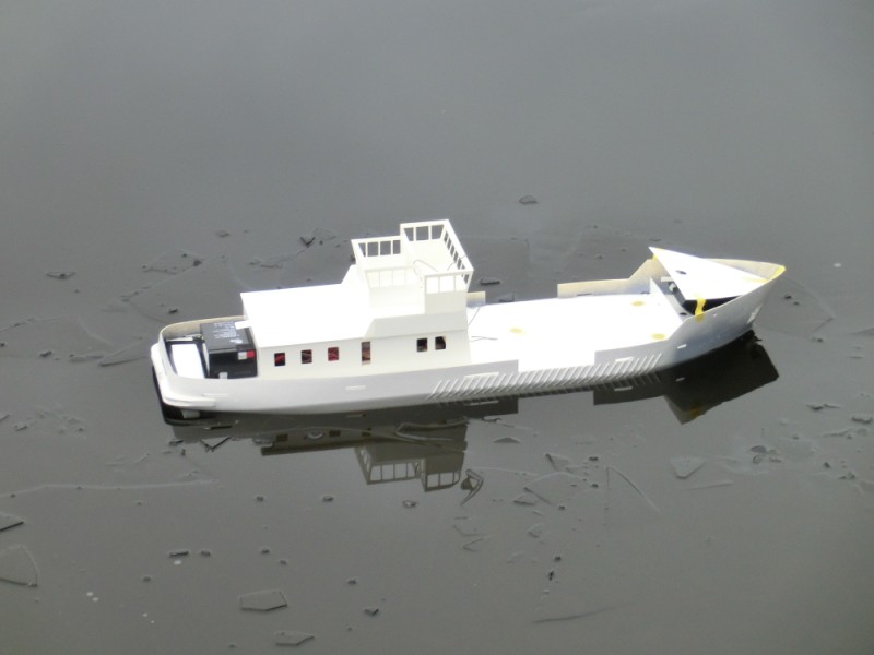

Her er et bilde av Vliestroom tatt på storevannet med et tynt lag is.

InnleggSkrevet: Lør Mar 03, 2012 5:04 pm
Og her har du en video å kikke på når du skal balansere den videre :)
InnleggSkrevet: Lør Mar 03, 2012 5:09 pm
Og bilder:
InnleggSkrevet: Lør Mar 03, 2012 6:01 pm
Dette var litt kjekt å se, takk for at du la dem ut her. Litt moro å se vannlinja på siste bildet :mrgreen:
Tror kanskje jeg burde fått påtegnet en midlertidig vannlinje med blyant eller noe, bare for å ha en viss peiling.
InnleggSkrevet: Lør Mar 03, 2012 6:04 pm
Mtp at originalen er beregnet på å operere i Nederlandske kanaler der det nesten aldri er store bølger, så er vel Storevatnet i dag for storm å regne.
InnleggSkrevet: Lør Mar 03, 2012 6:07 pm
hehehe, godt poeng. Men det skal sies at jeg var bekymra et par ganger for at hele greia skulle synke :mrgreen:

Etter dagens prøvetur er det dags for noen små endringer. Jeg vil krympe inn tunnellen til baugpropellen littegrann, denne er så stor som 23-24mm, og jeg kunne tenkt meg å fått den ned til 16-17mm eller deromkring. Må finne et rør eller to slik at jeg kan komme meg ned i den rette dimensjonen.
