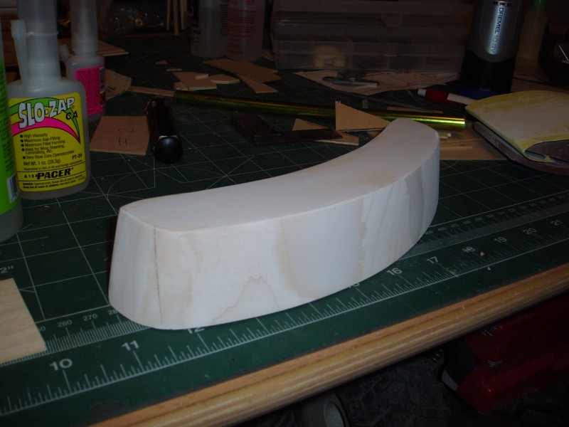

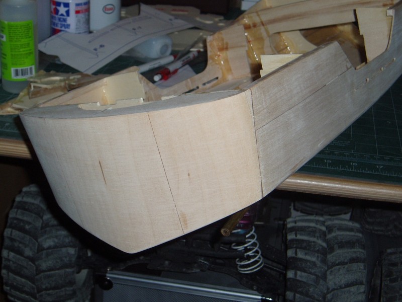

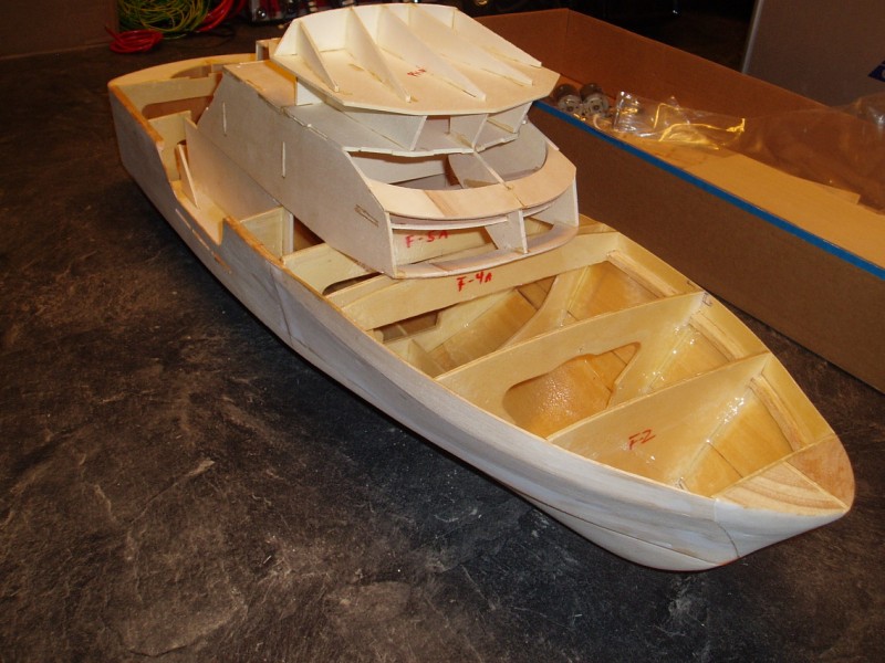

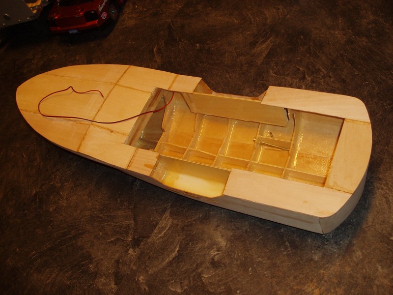

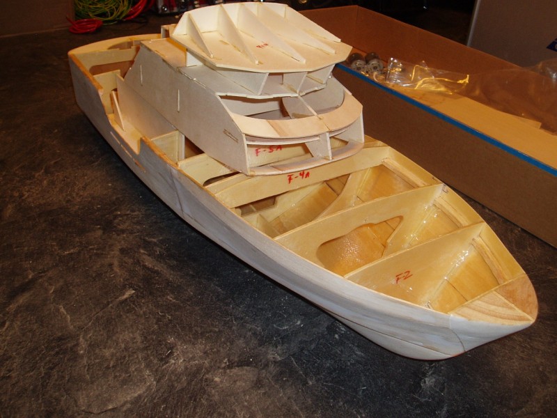

Da fikk jeg jobbet litt med overbygget ikveld, og ser at jeg nå må begynne planlegging av elektronikk. Må også modifisere litt, for modellen er ikke beregnet for "ekte" vinduer. Så jeg må nok skjære ut en del i overbygget for å få vinduene slik jeg vil ha dem. Det blir nok også en del sparkling og pussing, for her vil grunnarbeidet spille en stor rolle for det ferdige resultatet.
Det ene bildet viser platinga av akterenden, og på det andre bildet kan en se at båten tar form. På siden ser en brønnene, men det gjenstår littegrann arbeid før de er klare. Plating av dekket påbegynnes snart, men det spørs om det blir gjort noe mer på båten i helga på grunn av treffet i storhallen.

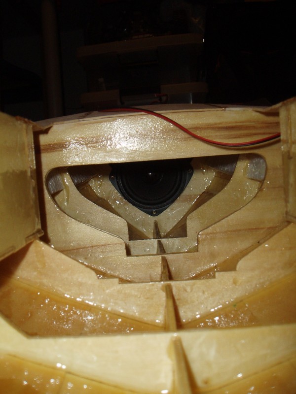

Jeg la også litt lydisolasjon i kammeret som høyttaleren jobber i, og monterte høyttaleren på plass igjen. Ledningen til høyttaleren er loddet fast, og trekt igjennom hull i spantene. Jeg har også fått montert en dekksplate.

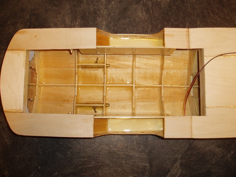

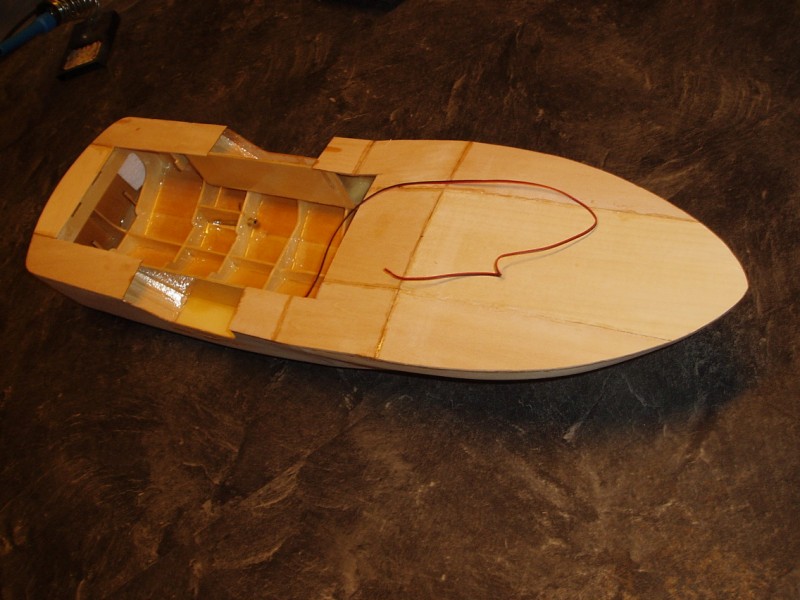

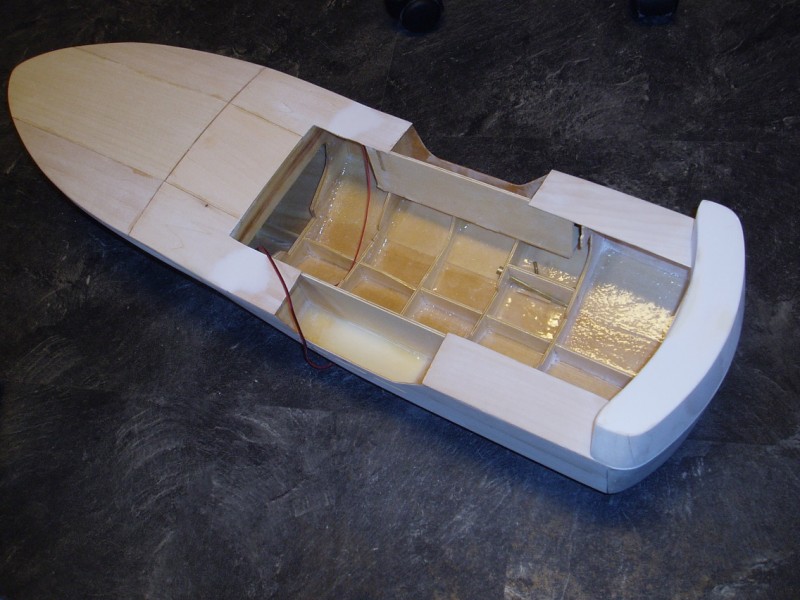

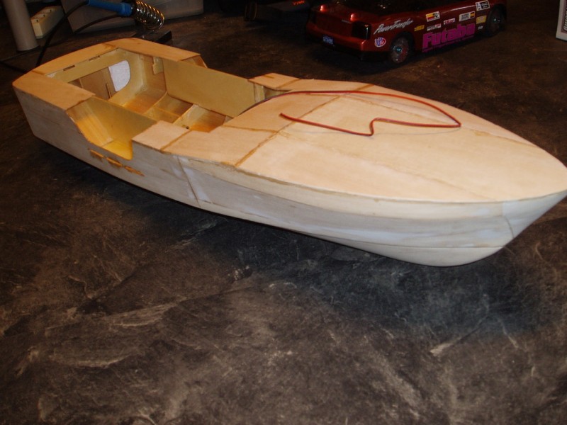

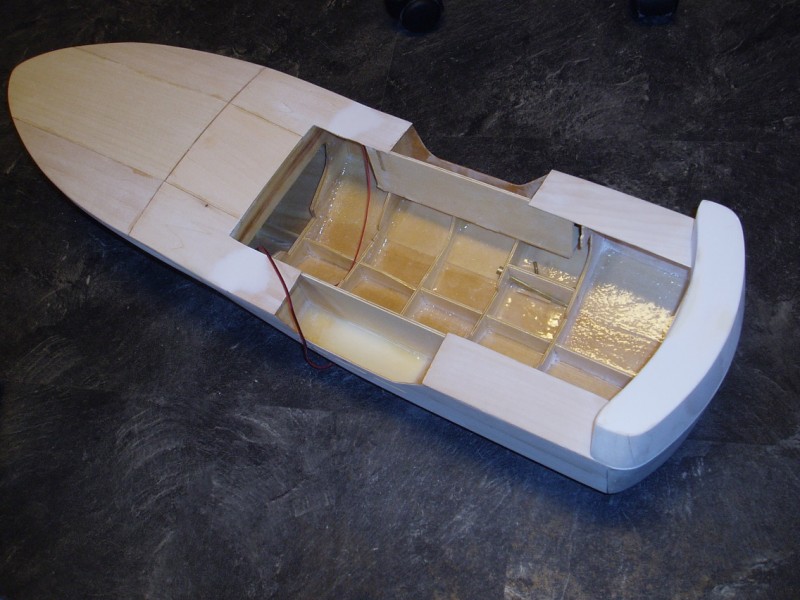

Da er forsåvidt dekket ferdig lagt, og jeg satser på å få pusset og sparklet litt nå i helgen. Her er noen bilder av prosessen så langt.

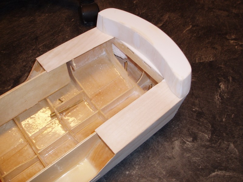

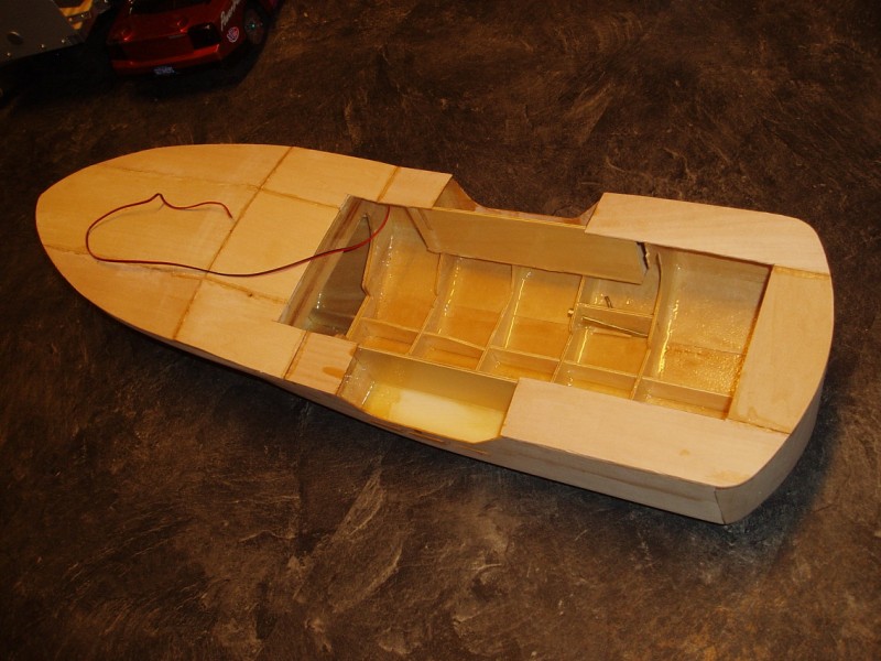

Kassen som skal stå i akterenden er nå sparklet og pusset, og limt fast på båten. Hadde et lite uhell med limen når jeg festa den, så det rant litt her og der. Slikt fører selvfølgelig til ekstra pussing, men det gjør ikke så mye siden jeg allikevel skal sparkle og pusse overgangen fra kasse til båt.
Noen bilder:

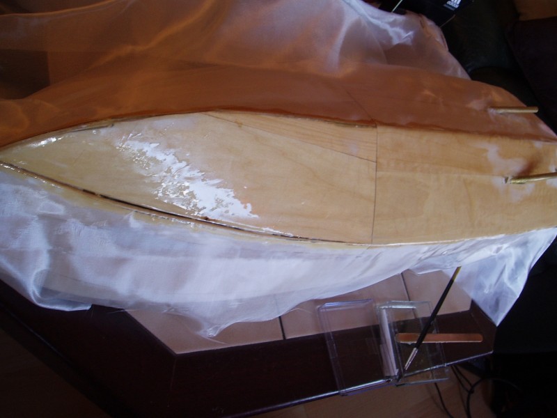

Da fikk jeg påbegynt legging av glassfiber, og ser at jeg får litt ekstraarbeid her også. Kommer til å legge på epoxy i flere omganger, og når den er ferdig størknet, så vil jeg pusse over for å få den noenlunde jevn. Etter det så legger jeg på et nytt lag epoxy som siste finish.
