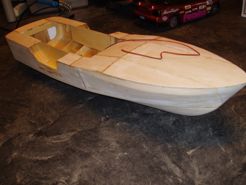

Da fikk jeg jobbet litt med overbygget ikveld, og ser at jeg nå må begynne planlegging av elektronikk. Må også modifisere litt, for modellen er ikke beregnet for "ekte" vinduer. Så jeg må nok skjære ut en del i overbygget for å få vinduene slik jeg vil ha dem. Det blir nok også en del sparkling og pussing, for her vil grunnarbeidet spille en stor rolle for det ferdige resultatet.
Det ene bildet viser platinga av akterenden, og på det andre bildet kan en se at båten tar form. På siden ser en brønnene, men det gjenstår littegrann arbeid før de er klare. Plating av dekket påbegynnes snart, men det spørs om det blir gjort noe mer på båten i helga på grunn av treffet i storhallen.

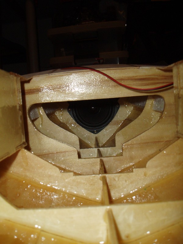

I kveld fikk jeg montert inn litt isopor i skroget i tilfelle båten synker, tenker at det er nok til å holde den flytende om uhellet skulle være ute. Det fremste kammeret i båten er lufttett, og det ligger litt isopor i sidene og akterenden.
Jeg la også litt lydisolasjon i kammeret som høyttaleren jobber i, og monterte høyttaleren på plass igjen. Ledningen til høyttaleren er loddet fast, og trekt igjennom hull i spantene. Jeg har også fått montert en dekksplate.
