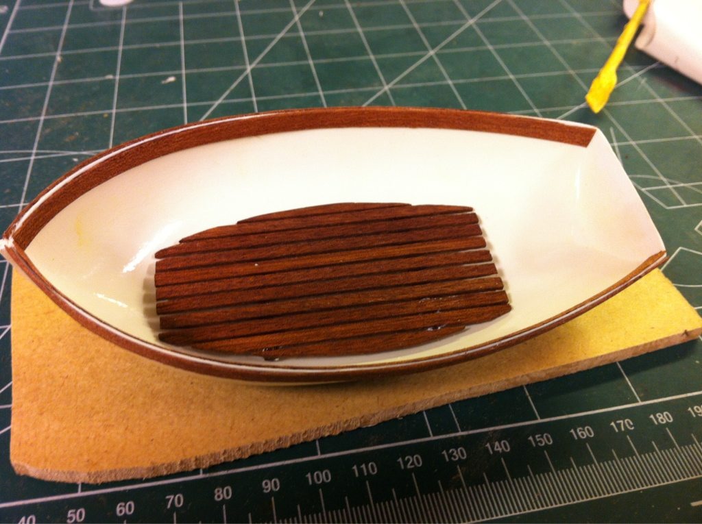

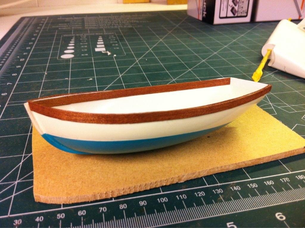

Påska kom og gikk altfor fort :p ei mor som fyller år i dag førte til fleire dager feiring med diverse familie, så det var rett og slett ikkje mange timane ledig.. Men har fått gjort litt med livbåten innimellom alt :p
Ulempa med å bygge på denne typen bygg her heime er at eg verken har eit skikkelig rom eller verktøy for hånda.. Så då eg skulle lakke livbåten måtte eg stå utendørs i minusgrader, noko som funka dårlig fant eg ut :p dette medførte mykje renning og en fryktelig stygg finish. Så her måtte eg bare pusse ned igjen heile greiene og lakke på nytt..
Dørken (golvet) i denne båten var også mykje styr med.. Liker ikkje å drive med sånne små ting, så det var eit par stygge ord i den prosessen :p
Men det ser ut til at den begynner å ta form no:

Den var da skikkelig søt denne lille jolla her, ingen tvil om det. Selv om du bannet litt når du holdt på med den, så er det vel egentlig ganske tilfredsstillende å montere sammen slikt, synes du ikke? :D

Når limen til trelistene omsider herder og finishen ser nokon lunde grei ut gir det til slutt ein god følelse ja :p

Hadde det ikke funket å bare bruke grønn Zap på listene? Jeg har brukt det på hele dekket nå, og det meste er jo enkle greier, men kantene jeg laget i dag er under spenn og viser ikke noe tegn til å slippe taket.

Han brukte grønn zap, men det ble litt problematikk rundt lakkrester på skroget, og normal herdetid var egentlig ikke tilstede. Kunne heller ikke bruke kicker fritt grunnet lakken. Denne jolla burde nok ha vært bygget først, og lakkert etterpå, men jeg mener å huske at det var også en liten test for håvard for å få se fargekomboen.

Stemmer det stressballen seier.. Problemet mitt er at eg ikkje alltid tenker like mykje gjennom det eg gjør før det er for seint :p så eg lakka heile jolla før eg limte fast listene, noko som gjorde at limen ikkje festa skikkelig flr eg fikk pussa lakken grundig vekk der listene skulle være :p
