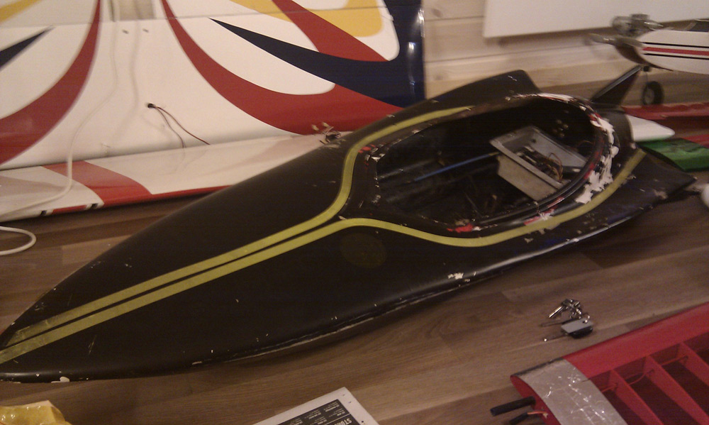

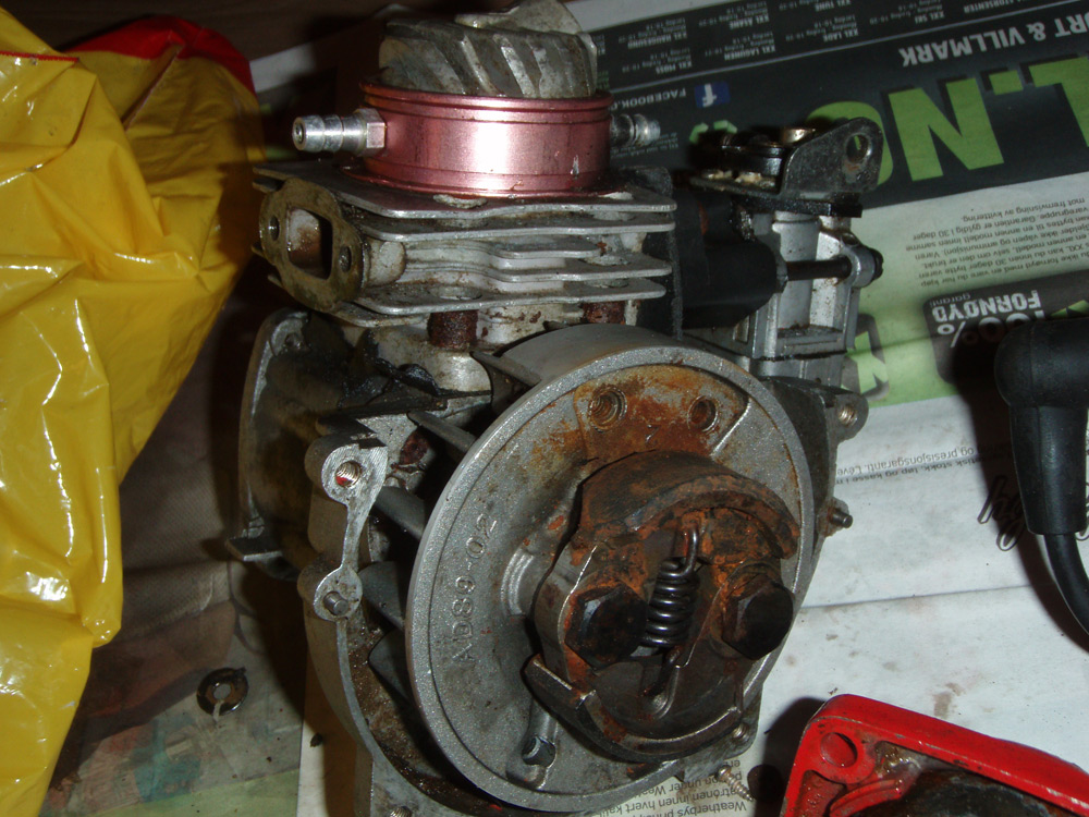

Nå begynner det å fylle seg bra opp på hobbyrommet med uferdige proskjekt for min del.
Fikk ytterligere kritikk i går når eg mottok enda et uferdig proskjekt fra garasjen til Jonny :lol:
Noen av dere husker sikkert båten som ble funnet i Erdalen: viewtopic.php?f=6&t=2188
Eieren ble funnet, og han var ikkje interessert i den.
Jonny tok vare på den, og no har altså eg fått den av Jonny.
Båten er i og for seg relativt hel. Det viser seg å være en båt som heter Vantex Nimbus. Litt sprekker her og der, samt at skroget har løsnet fra baugen.
Motoren er i heller dårlig form, da det har vert mye sjøvann og møkk i den. Så den er ganske rusten og ødelagt. Men med noen nye lager, og litt shining skal det være mulig å få den til å gå igjen, men desverre for mye arbeid i den til at eg gidder å gjøre noe med den.
Så visst noen vil ha et oppussingsproskjekt av en 26cc båtmotor er det bare å skrike ut.
Båten mangler også topplokket, men det skal være mulig å få tak i.
Mine planer for båten er:
- Fikse sprekker og lignende i skroget. Litt glassfiber her og der, så bør det bli ganske bra.
- Båten har mye sprekker i lakk og ser bra stygg ut. Så tenker å pusse bort all lakk, og lakke den på nytt. Her er eg ganske blank. Ka for type lakk og slikt bør brukes? Forslag?
- Putte enten en feit elektromotor eller en ny 26cc bensinmotor i den. Heller litt mot elektro for enkeltheten og støyens skyld. Problemet mitt ligger litt i å finne akslinger, ror osv, da dette ikkje er på båten lengre. Forslag til plasser slikt kan handles?
Så her er det bare å komme med tips til alt mulig, nettbutikker og slikt. Båt har eg ikkje peiling på :mrgreen:
Her er også et dårlig mobilbilde av båten slik den ser ut nå:
1.jpg [ 164 KiB | Vist 31701 ganger ]

http://www.offshoreelectrics.com/ har alt du trenger for å få båten kjørende med elektro. Sender raskt rett på døren. Ble overasket over hvor fort jeg fikk min sending derfra.
 Innleggets emne: Re: Enda et proskjekt - Vantex Nimbus
InnleggSkrevet: Søn Jul 31, 2011 12:21 pm

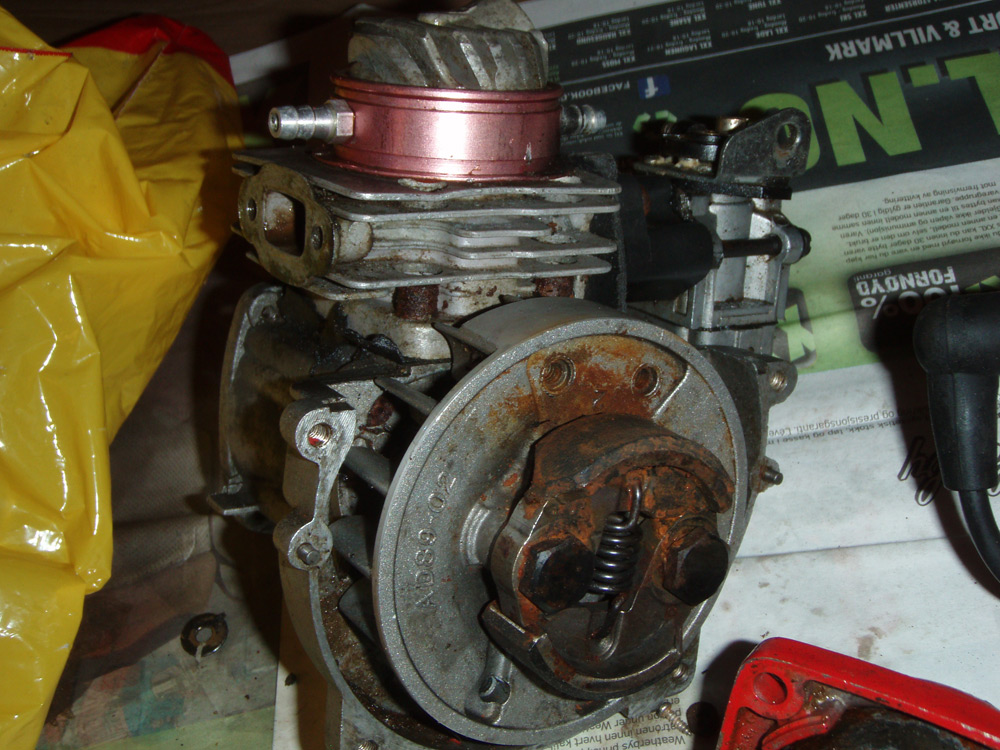

Skal du erstatte 26ccm med elektro må du opp i ganske bøsne saker, og da begynner det å koste spenn :shock: Jeg hadde gått for enten ny bensiner eller muligens en .91 glow som nå kan fåes ganske rimelig brukt ettersom de er nesten utdødd og lite i bruk lenger.
Kan du fikse et par bilder av den sjømarinerte 26 ccm motoren? Muligens jeg kan gidde å se litt nærmere på den dersom det er mulig å få den brukbar igjen

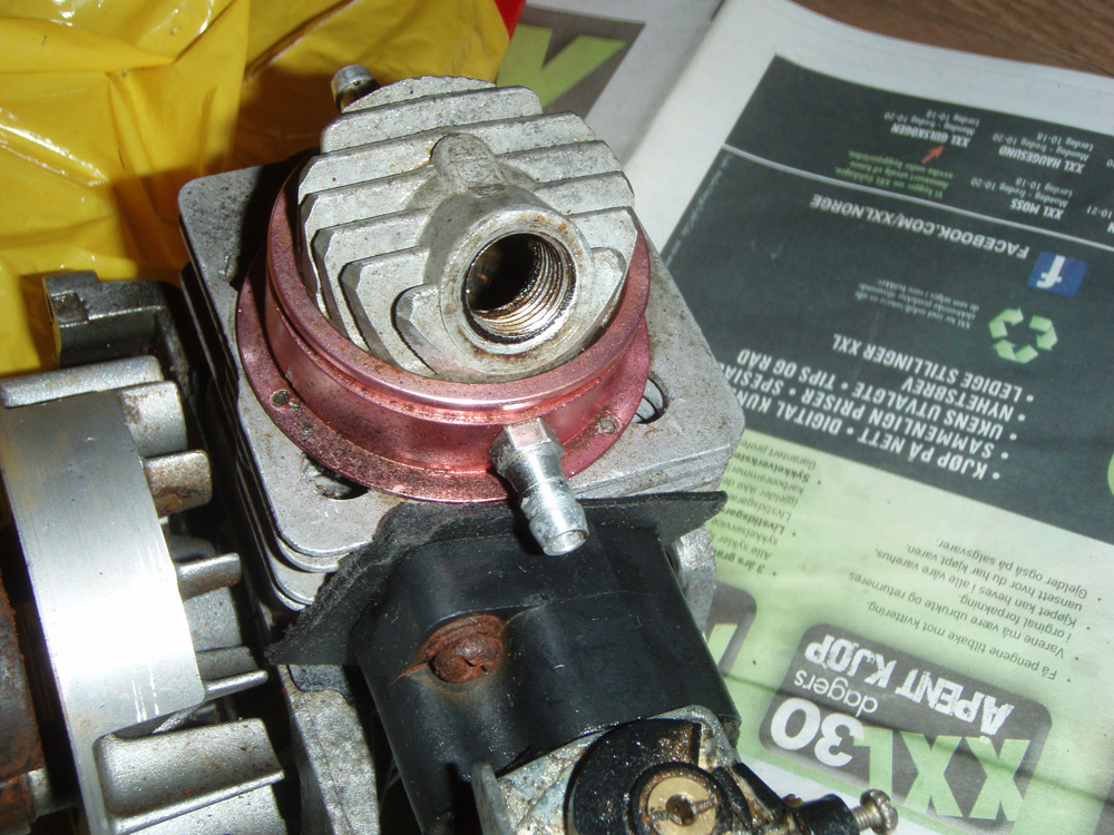

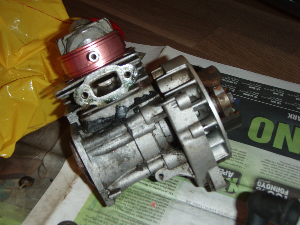

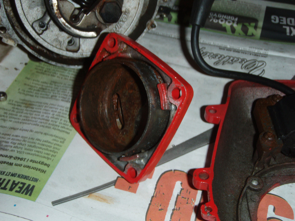

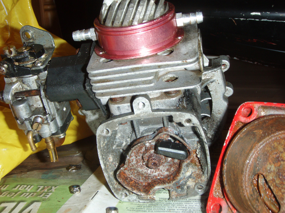

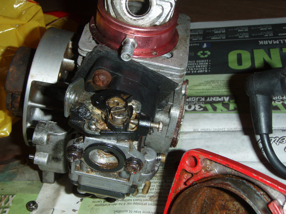

Har ikkje noe bilder av motoren slik den ser ut innvendig, da eg ikkje har klart å få den opp pga rustne skruer, enda.
Den går an å bevege, så stempelet er iaf ikkje rusta fast, men har nok heftig rustne lager.
Men eg er ingen ekspert på emnet så :lol:

Hvor stor er egentlig denne båten?
InnleggSkrevet: Søn Jul 31, 2011 3:03 pm
Nå har ikkje eg målt nøyaktig, men utifra det eg har lest er den 1.3 meter lang, og det kan stemme ganske bra :D
Morten Bilet-92
InnleggSkrevet: Søn Jul 31, 2011 3:53 pm
Sopass ja, då blir det nok dyrt med elektro ja som vector sier.
InnleggSkrevet: Man Aug 01, 2011 12:55 am
Tror ikke det ser så dyrt som dere vil ha det til hvis han kjøper ESC og motor fra HK. Passelig kjedelig å svømme ut å hente båten når (les når) motoren stopper.
InnleggSkrevet: Man Aug 01, 2011 9:28 pm
HK er en selvfølgelighet her :wink: Selv fra HK koster det noen kroner når man skal opp i slike dimensjoner som er nødvendig her (jeg går ut ifra at båten skal gå ihvertfall tilsvarende som med bensinmotoren) Motoren må være STOR og esc likeså, batterier fra 6 cell og oppover i størrelsesorden 10 000 mah+ må nok til. Og av erfaring vet jeg at å treffe blink med komponentene på første forsøk er vanskelig, ikke uten grunn at jeg har skuffe full av div børsteløse motorer og esc`er :lol:
Dersom målet kun er å få balja til å luffe fremover så trengs selvfølgelig ikke alt å være ekstremt eller engang å være optimalt og da kan man klare seg med nesten hva som helst.
Det enkleste er nok helt sikkert ny bensiner :idea:
InnleggSkrevet: Man Aug 01, 2011 9:42 pm
Er virkelig en slik båt for stor til å kunne bruke for eks ett par 1/8 motorer + litt vannkjøling ?
Har egentlig ikke peiling på båter så var bare en tanke siden slike ting kan en jo få for en ok pris.
InnleggSkrevet: Man Aug 01, 2011 10:00 pm
Er vel rimelig annen giring ute å går på 1/8, og kv er vel et par tusen eller deromkring? Blir ikke det for mye når det blir snakk om så store båter?
InnleggSkrevet: Man Aug 01, 2011 11:54 pm
InnleggSkrevet: Tir Aug 02, 2011 12:22 am
Jeg har et lignende prosjekt stående på hylla, og mener at jeg da ønsket å komme opp i over 4kw effekt for at det skulle begynne å ligne noe. Tenkte da også på 50v oppsett, med kraftig lav-kv motor. Tror nok dette er veien å gå om det skal funke.
