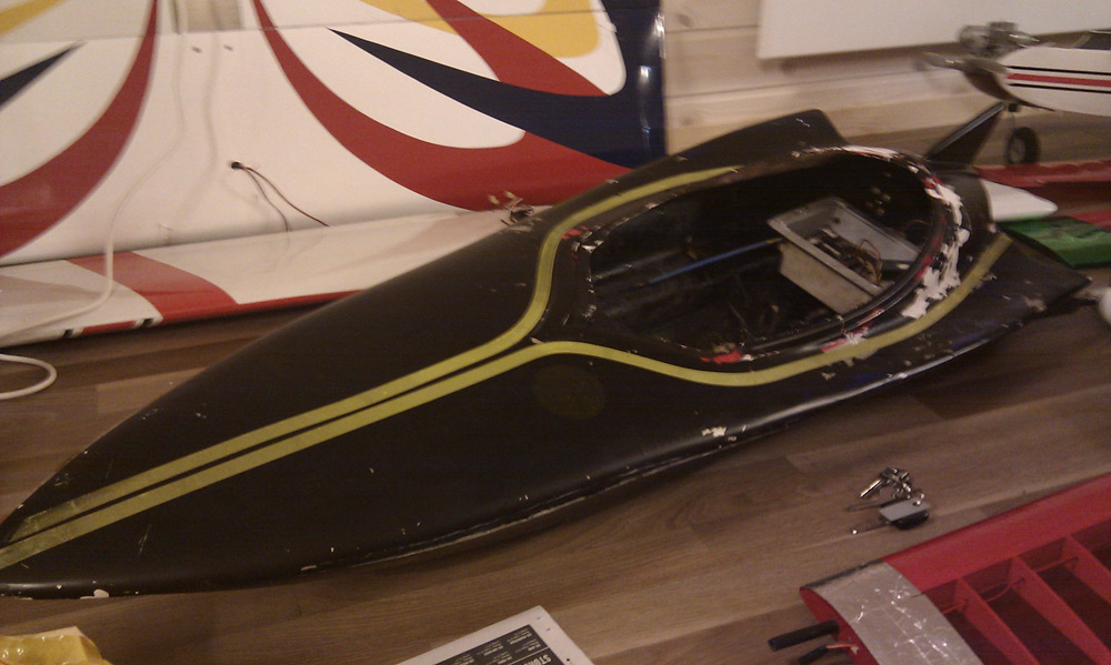

Nå begynner det å fylle seg bra opp på hobbyrommet med uferdige proskjekt for min del.
Fikk ytterligere kritikk i går når eg mottok enda et uferdig proskjekt fra garasjen til Jonny :lol:
Noen av dere husker sikkert båten som ble funnet i Erdalen: viewtopic.php?f=6&t=2188
Eieren ble funnet, og han var ikkje interessert i den.
Jonny tok vare på den, og no har altså eg fått den av Jonny.
Båten er i og for seg relativt hel. Det viser seg å være en båt som heter Vantex Nimbus. Litt sprekker her og der, samt at skroget har løsnet fra baugen.
Motoren er i heller dårlig form, da det har vert mye sjøvann og møkk i den. Så den er ganske rusten og ødelagt. Men med noen nye lager, og litt shining skal det være mulig å få den til å gå igjen, men desverre for mye arbeid i den til at eg gidder å gjøre noe med den.
Så visst noen vil ha et oppussingsproskjekt av en 26cc båtmotor er det bare å skrike ut.
Båten mangler også topplokket, men det skal være mulig å få tak i.
Mine planer for båten er:
- Fikse sprekker og lignende i skroget. Litt glassfiber her og der, så bør det bli ganske bra.
- Båten har mye sprekker i lakk og ser bra stygg ut. Så tenker å pusse bort all lakk, og lakke den på nytt. Her er eg ganske blank. Ka for type lakk og slikt bør brukes? Forslag?
- Putte enten en feit elektromotor eller en ny 26cc bensinmotor i den. Heller litt mot elektro for enkeltheten og støyens skyld. Problemet mitt ligger litt i å finne akslinger, ror osv, da dette ikkje er på båten lengre. Forslag til plasser slikt kan handles?
Så her er det bare å komme med tips til alt mulig, nettbutikker og slikt. Båt har eg ikkje peiling på :mrgreen:
Her er også et dårlig mobilbilde av båten slik den ser ut nå:
1.jpg [ 164 KiB | Vist 32649 ganger ]

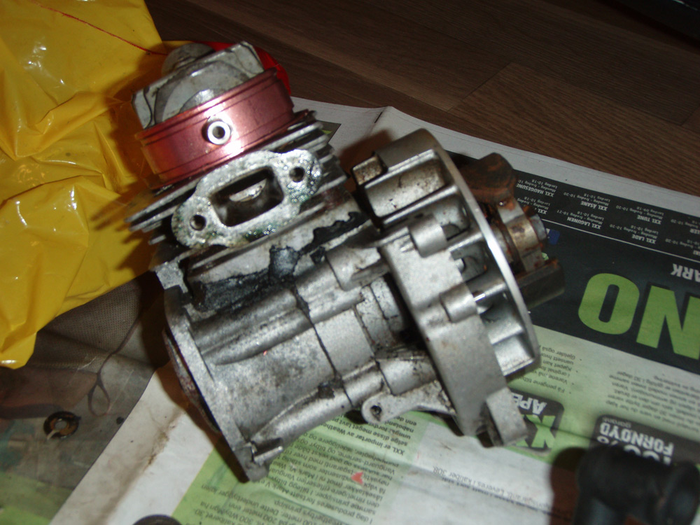

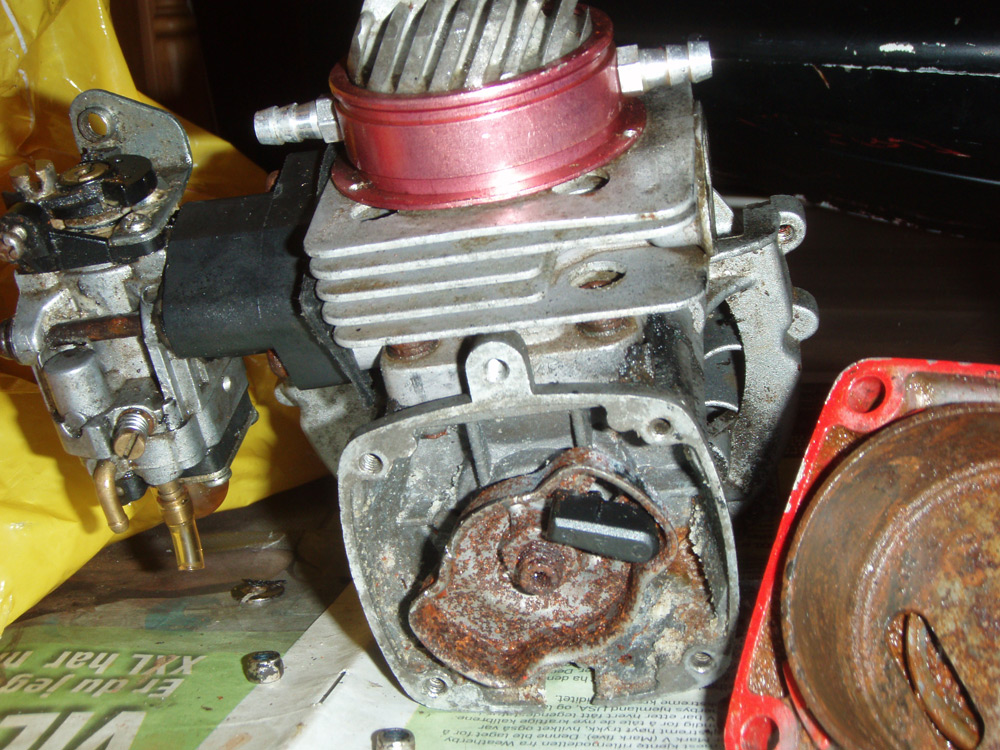

Skal du erstatte 26ccm med elektro må du opp i ganske bøsne saker, og da begynner det å koste spenn :shock: Jeg hadde gått for enten ny bensiner eller muligens en .91 glow som nå kan fåes ganske rimelig brukt ettersom de er nesten utdødd og lite i bruk lenger.
Kan du fikse et par bilder av den sjømarinerte 26 ccm motoren? Muligens jeg kan gidde å se litt nærmere på den dersom det er mulig å få den brukbar igjen
 Innleggets emne: Re: Enda et proskjekt - Vantex Nimbus
InnleggSkrevet: Søn Jul 31, 2011 2:08 pm
Har ikkje noe bilder av motoren slik den ser ut innvendig, da eg ikkje har klart å få den opp pga rustne skruer, enda.
Den går an å bevege, så stempelet er iaf ikkje rusta fast, men har nok heftig rustne lager.
Men eg er ingen ekspert på emnet så :lol:
2.jpg [ 210.2 KiB | Vist 32626 ganger ]
