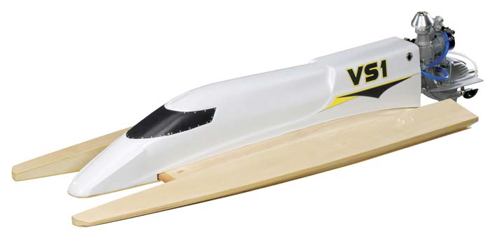

Jeg har tidligere kjøpt meg en O.S.21 utenbordsmotor, og har egentlig gått rundt å småtenkt litt lenge på hvilken båt jeg skal ha på denne. Jeg ble litt inspirert av båtkjøringen på storevannet idag, og har nå bestilt meg en Aquacraft VS1. Dette er en tunnellbåt som er nesten ferdigbygget, passer godt sammen med motoren, og ser ut til å ha bra performance. Med stock motor, noenlunde bra fuel og propell, så skal denne gjøre rundt 50mph uten nevneverdige problemer. En annen sak er at jeg ikke ville ha en typisk V-bunn eller Catamaran, og tunnellbåt er det ikke så mange som kjører her i området. Det blir spennende å se hvordan dette vil gå :D
Her er et bilde av båten:
aquacraft VS1.jpg [ 14.8 KiB | Vist 46192 ganger ]

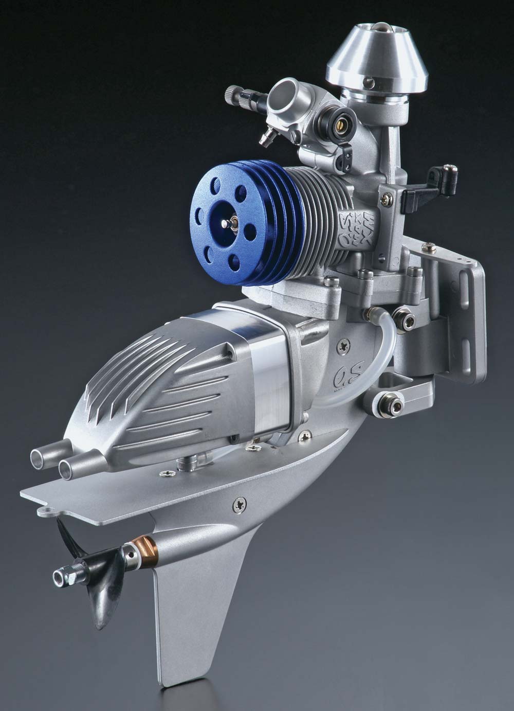

Her er et bilde av motoren jeg har liggende, tror nok denne vil se bra ut på båten. Litt usikker på om jeg skal lakkere båten også, har egentlig veldig lyst til det.
o.s 21 marine.jpg [ 88.98 KiB | Vist 46163 ganger ]

Idag kom båten i hus, og den skuffer ikke. Veldig fint utseende, og jeg liker veldig godt at båten er bygget i tre som er behandlet med epoxy. Synes den har en fin finish. Skulle jeg ha noe å utsette på den, så må det være overbygget. Jeg vet ikke hvor godt dette vil tåle flipper i høy fart, og har lyst til å forsterke det littegrann. Kanskje med et tynt lag glassfiberduk. Jeg må jo også tenke på vekta til dette dekselet, og velger da å ikke forsterke hele. Det er mest i bakkant jeg er bekymra for at ting kan gå galt. Det er litt tynnere der, og virker derfor litt skjørt. Har også lyst til å lakkere dette dekselet i en annen farge enn hvitt.
Ellers ser båten meget bra ut, men det blir ikke snekret sammen til båttreffet i helga. Littegrann mer tid trenger jeg nok, da hele uken er nokså hektisk. Båten setter også krav til hvordan alt blir satt opp, her straffer det seg å slurve.
 Innleggets emne: Re: Stressballens VS1
InnleggSkrevet: Fre Mar 30, 2012 4:06 pm
Jeg har så smått begynt på båten her, jeg gadd ikke stresse for å få den klar til helga, det blir bare hastearbeid. Foreløpig har jeg fått pirket i alle skjøtene med en skalpell for å avsløre åpninger som vann kan trenge igjennom. At det dukker opp slike knøttsmå åpninger mellom skjøter og overganger har ingenting med dårlig arbeid å gjøre, det er rett og slett bare vanlig å sjekke etter. At jeg finner noen små sprekker som knivspissen går inn i, betyr bare at det kan bli et mulig sted for lekkasje. For alt jeg vet så er dette helt tett, men her skal vi være på den sikre siden. Det er ikke arbeid som jeg gidder å ta opp igjen senere.
Jeg har brukt finishing resin epoxy og malt over med pensel, og vil si at jeg har kommet ca halvveis på båten med denne prosessen. Jeg har også sammenlignet pontongene (eller hva det heter), og jeg skal pusse ørlitegrann på den ene for å få dem så like som mulig. Men først skal jeg pusse begge sider helt flate, fri for ujevnheter, og sjekke igjen etter forskjeller mellom hver side. På de bakerste 25 cm skal jeg ha dem helt flate, og skal derfor pusse over med en aluminiumsblokk for å få dette jevnt.
