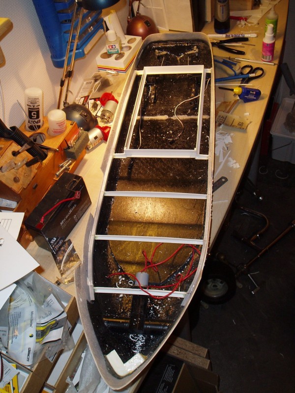

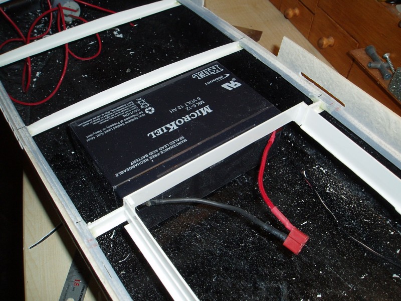

Jeg måtte tilpasse den ene dekksbjelken litt for å få batteriet slik jeg ville, men da ligger det iallefall godt plassert, og slik at jeg får det ut igjen om jeg må.
Her er noen bilder:

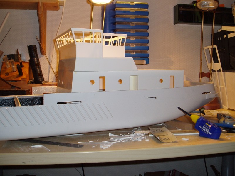

InnleggSkrevet: Tir Jun 07, 2011 12:26 am
Fikk dillet en times tid med båten ikveld, og har nå stort sett fått ferdig støttene til dekket rundt hele båten. Madammen fant 1:1 tegningene av modellen, disse har vært bortlagt ganske lenge, men nå er de heldigvis kommet til rette igjen. Når jeg studerte dem litt, så fant jeg ut at jeg hadde utelatt å lage et hull i akterdelen av skroget, så nå er dette også gjort.

Noen bilder:
