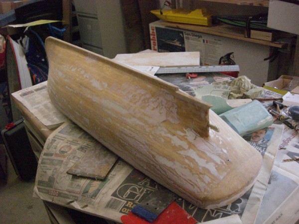

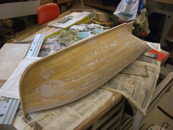

InnleggSkrevet: Man Nov 01, 2010 10:26 pm
Har vært lang pause no, har dreve å pussa litt på skroget sånn i ny og ne, men i dag har eg gjort meg ferdig med den kjedelige pussinga. Blir kanskje litt finpuss etter at skroget har fått på grunning. Det skal være litt røff finish på denne båten, so vi får sjå. Blir nok malt, ikkje lakka. Har fått limt på toppbord på ripa, samt i baugen.

 Innleggets emne: Re: King Hauler's Tug Jim Wilder
InnleggSkrevet: Man Nov 01, 2010 10:42 pm
Se der ja, det blir jo båt av denne også :D
Jeg synes denne båten har et veldig flott skrog, og angrer på at jeg solgte den :wink:
Ser at jeg bare blir helt nødt til å kjøpe den selv en gang senere, fristelsen blir bare for stor.
