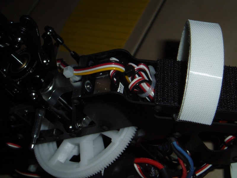

Her er noen bilder som viser plassering av komponentene. Bildene er tatt med et gammelt kamera, så de er ikke så bra at det gjør noe.
