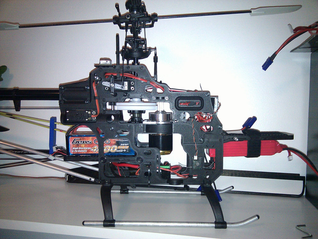

La nå med to bilder av saken med batteriplasseringen. Røde pakken er feil type, ender med 2 stk av den som står bak i den. Passer fint med lengden og ikke alt for tunge.
Merkelig nok så mente dama at plasseringen på hylla der jeg til vanlig har 450en min ble litt feil.....snodigt. (trenger hus så om noen har noe sentrumsnært, god standard og rundt 150kvm som dei skal selge så si ifra :))

Når jeg ser batteriet ditt foran der, så tenker jeg umiddelbart at dette blir et punkt som får gjennomgå ved harde landinger og kræsjer. Plata der er ganske stor, og plasten blir svakere når vi nå går mot kaldere tider. Den av oss som knuser helikopteret i bakken først må huske på å avlegge en god rapport om hva som ryker :D

Ang batterimounten framme så er jeg veldig enig selv og har tenkt litt på den, ved å fjerne litt av veggen som står der (dvs den som du mest trolig skal kjøre luftfilter igjennom så kan jeg trekke det så langt bak at det vil stoppe midt på båndet som holder pakka fast i plata nå. Vil hjelpe litt på sakene. Får se om jeg gjør noe med det før eller etter at jeg graver den ned i jorda første gang :)
Men skal gi beskjed når jeg har krasjet så ser jeg hvordan den eventuellt har overlevd :)
