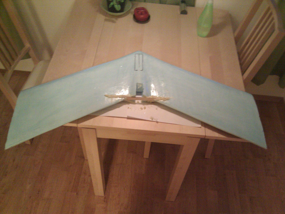

Heisann,
Har brukt litt av kvelden til å lage meg en vinge av en styrofoam plate som var 5cm tykk, har pussa meg en profil og tapet hele saken med pakketape.
Men så til spørsmålet. Er det noen mening med å ha finner på sidene eller kan jeg bare droppe dette ?
Men blir morro å prøve å fly, har litt abstinenser siden alt jeg har er ødelagt for tiden...

Min er litt større enn at hjulkåpe vil kunne sees i det hele tatt tror jeg, men har nå depron så lager meg ett par og tester :)

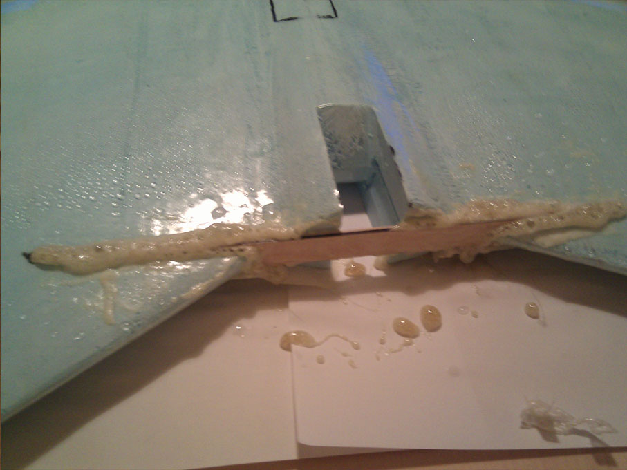

Håper på å få testa den i dag, morro å ha noe nytt å kunne ødelegge. (og håper motor mount patenten min vil funke, skal bruke en 3500kv heli motor på den mest trolig, el evnt en 2350kv motor jeg har liggende)
Slengte med ett par bilder også, er ca. 92cm i vingespenn og vingene er rundt 20-25cm breie, motor mount av en malings rørepinne :p

Vertikale stabilisatorer hindrer at flyet vrikker på ræva og flikker. Det vil og føre til at luften blir flyttet bakover på rorene istedet for at den sklir ut på siden.
Jeg er redd for at flyet ditt kommer til å bli baktungt, hvis du ikke har et tungt batteri i fronten. Vingene går veldig langt bak og det blir ikke bedre når rorene kommer på plass.
 Innleggets emne: Re: Rasmus lager vinge i Styrofoam
InnleggSkrevet: Fre Apr 29, 2011 11:34 am
Arealmessig så er det ca. 50/50 før og etter propell, og hele greia veier 300gram pr nå (uten elektronikk) så i teorien min med 200gram batteripakke i fronten så burde det gå.
Skal også sies at profilen på vingene gjør at mesteparten av vekten er i front av arealet til vingene.
Men det du nevnte med plassering av cg rundt 25% fra front blir helt fra front til bak på flaps en regner sant ?
InnleggSkrevet: Fre Apr 29, 2011 12:55 pm
Du merker fort om det er for baktungt :)
25%-regelen er nok fra midten bak til midten fremme.

Fant kalkulator for å regne det ut og om jeg tenker rett burde ikke det være pes å få til
http://www.rcfoamcrafters.com/fwcalc.ht ... ac_lines=0
Siden cg nå ligger rundt prop festet (uten elektronikk montert og alt det skal jo forran)

Hjulkåpene var bare et eksempel på hva jeg gjorde, du må jo selvfølgelig konstruere noen som passer bra til din vinge. Blir spennende å se hvordan dette funker iallefall. Den gangen jeg testet uten finner var hovedsaklig grunnet at finnene ble ødelagt, og da hadde jeg den urolige ræva som Vegard nevner. Men synes profilen på vingene var litt rar, nesten bredere (på tvers) ytterst på vingen enn mot senter? Uansett, et tøft prosjekt. Vinger er kult :D
InnleggSkrevet: Fre Apr 29, 2011 8:22 pm
Vingene er like brede hele veien, men får se nå bare få dytta på batteriet så er det ut og teste :)

Kan hende du har for små ror eller at flyet er for fremtungt om du har problemer å styre uten motorkraft. Har du noen nye bilder?

Mulig ja, kan regulere det litt siden jeg har montert noen gram med vekt i fronten for å flytte cg 1-1.5 cm fram.
Får ta meg ett par turer i morra og teste :)

(og ja motoren står litt skeift, men merker lite av det i lufta, ruller fint begge veier uansett fart og går stort sett rett fram den veien jeg vil, ang utslag så loopern nesten vel fort så lenge jeg har fart på den)

Dæven. Halve vingen er jo bak motor :D Skal bli artig å se i lufta. Har du 3mm ror som er avstivet med karbon?
