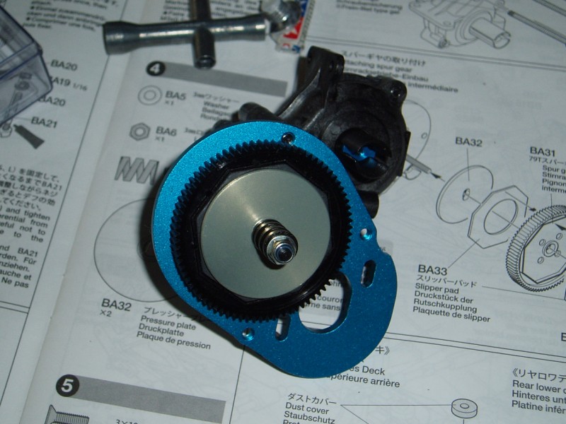

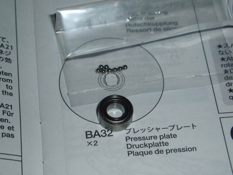

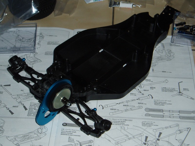

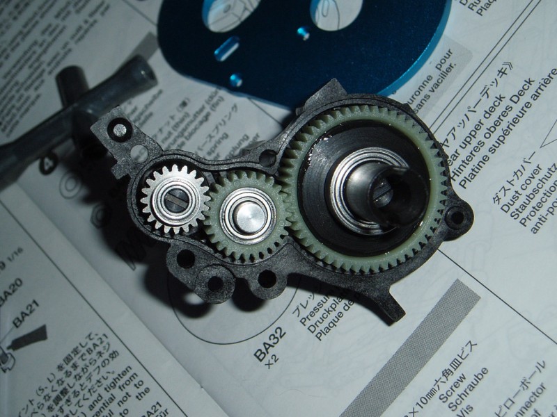

Jeg har nå noe forsinket fått begynt bygging av denne bilen, og kan så langt si at jeg kjenner igjen det å bygge en TRF-bil. Slike biler er noe for seg selv. Felles for alle TRF-biler er at det er trangere pasninger i plastdelene (noen ganger må jeg gjenge opp litt på forhånd). Jeg synes også at plastdelene virker stivere generelt sett. En annen ting er at det er mye smått å bygge også. Mer spesifikt tynne shims og små kuler til thrustlager. Om en bygger en TRF-bil 100% etter manualen, så har en i utgangspunktet en veldig god bil. Er en unøyaktig, så straffer bilen deg med dårlige kjøreegenskaper, så det er viktig å ikke justere seg bort.
Jeg er nå litt usikker på om jeg vil ha børsteløst i denne. Kan hende jeg heller går for en litt sprek børstemotor, får ta en vurdering på det når bilen er ferdig.
Her er noen bilder:
9 - girkasse montert på chassis.jpg [ 107.5 KiB | Vist 36899 ganger ]
8 - bærearmer montert.jpg [ 125.52 KiB | Vist 36899 ganger ]
7 - chassis med bakre girkassefeste.jpg [ 112.44 KiB | Vist 36899 ganger ]
6 - chassis.jpg [ 118 KiB | Vist 36899 ganger ]
5 - ferdig girkasse.jpg [ 102.38 KiB | Vist 36899 ganger ]
4 - innsyn i girkasse.jpg [ 121.57 KiB | Vist 36899 ganger ]
3 - innmat i girkasse.jpg [ 118.63 KiB | Vist 36899 ganger ]
2 - diffskrue med kuler.jpg [ 83.35 KiB | Vist 36899 ganger ]
1 - til sammenligning.jpg [ 85.15 KiB | Vist 36899 ganger ]

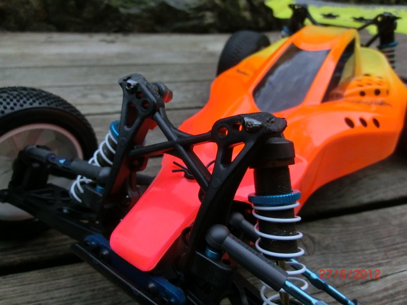

Jeg var dum nok til å herje litt med 3S, for det virka som at diffen hang bra sammen, men når jeg kjente på diffen i ettertid så er det lett å kjenne at den er fucka. En annen sak er at bilen seila 20-30 meter på taket noen ganger, så bakvingen er veldig nedslitt. Faktisk er begge støtdempertårna godt nedslitt, nesten slik at støtdemperene bare kommer til å løsne snart, for skruene er halvveis borte.

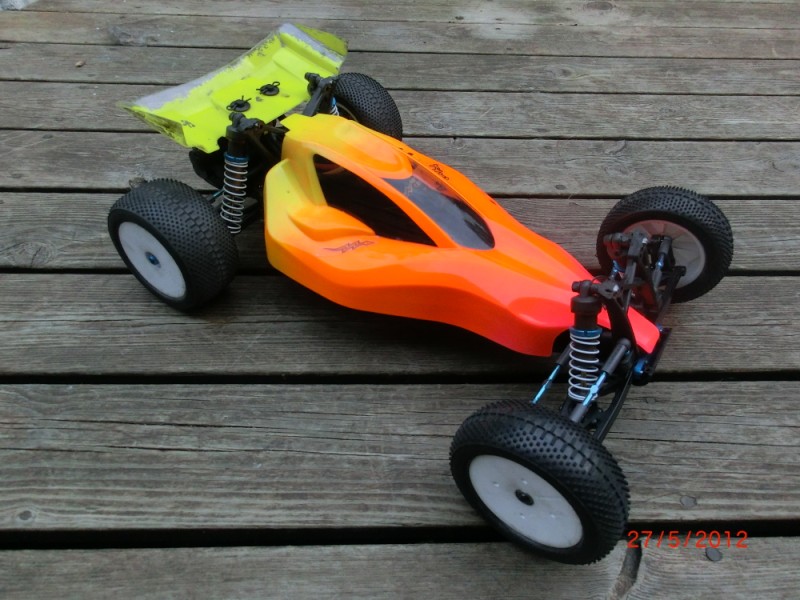

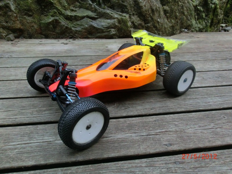

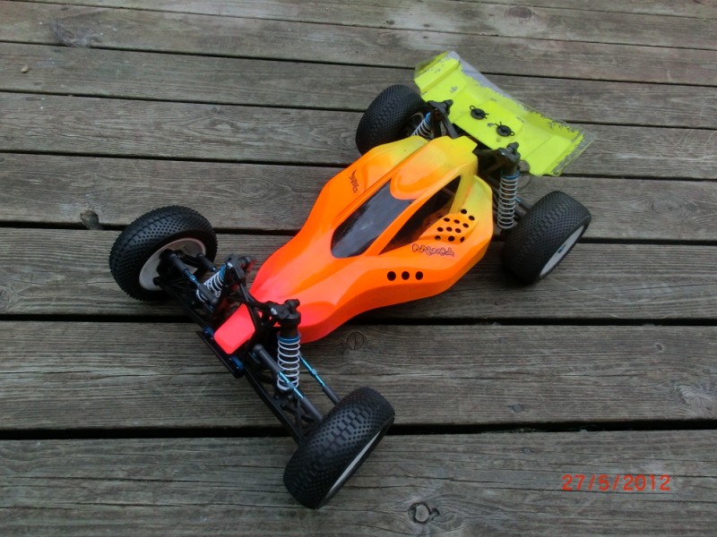

Her kommer noen bilder av bilen. På støtdempertårnet foran kan en se at skruehodene nesten er helt borte. En kan også se det samme på støtdempertårnet bak, pluss at mye av vingen er borte.

hehe,du får montere små hjul på toppen av dempertårna..
