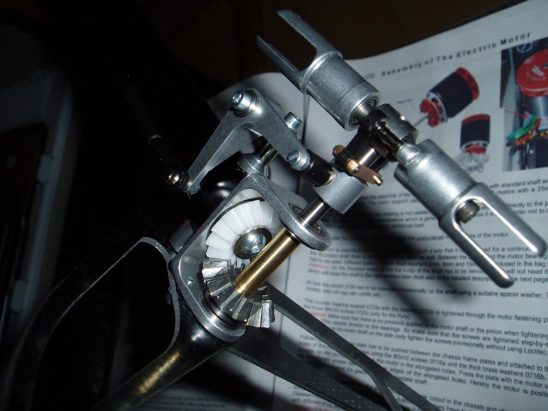

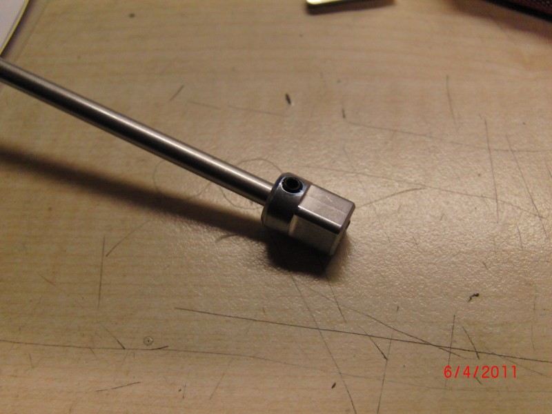

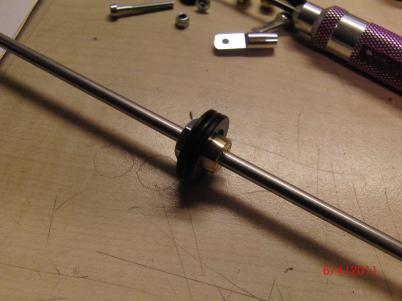

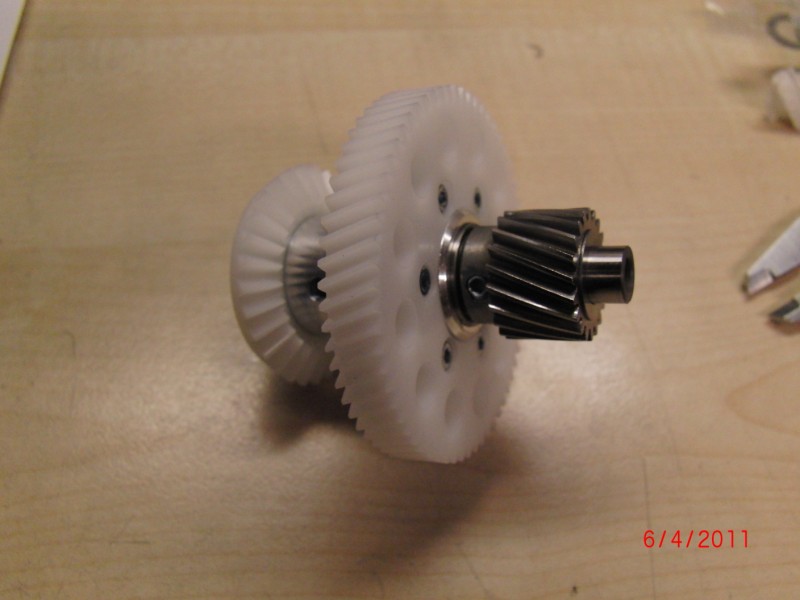

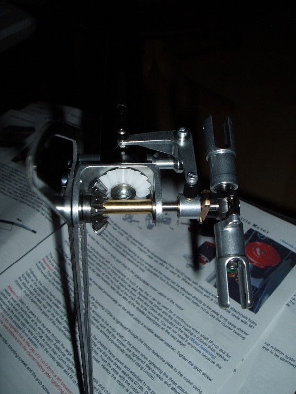

Litt flere bilder:
akselinngrep i halen.jpg [ 82.3 KiB | Vist 19355 ganger ]

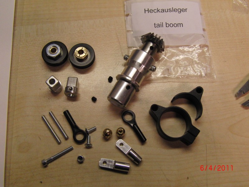

fremre drev halebom.jpg [ 99.34 KiB | Vist 19355 ganger ]
haleaksel.jpg [ 137.34 KiB | Vist 19355 ganger ]
opplagring til haleaksel.jpg [ 92.67 KiB | Vist 19355 ganger ]
ryddig pakket.jpg [ 130.65 KiB | Vist 19355 ganger ]
swash.jpg [ 86.6 KiB | Vist 19355 ganger ]
trinn1-3.jpg [ 59.64 KiB | Vist 19355 ganger ]
trinn2-1.jpg [ 66.22 KiB | Vist 19355 ganger ]

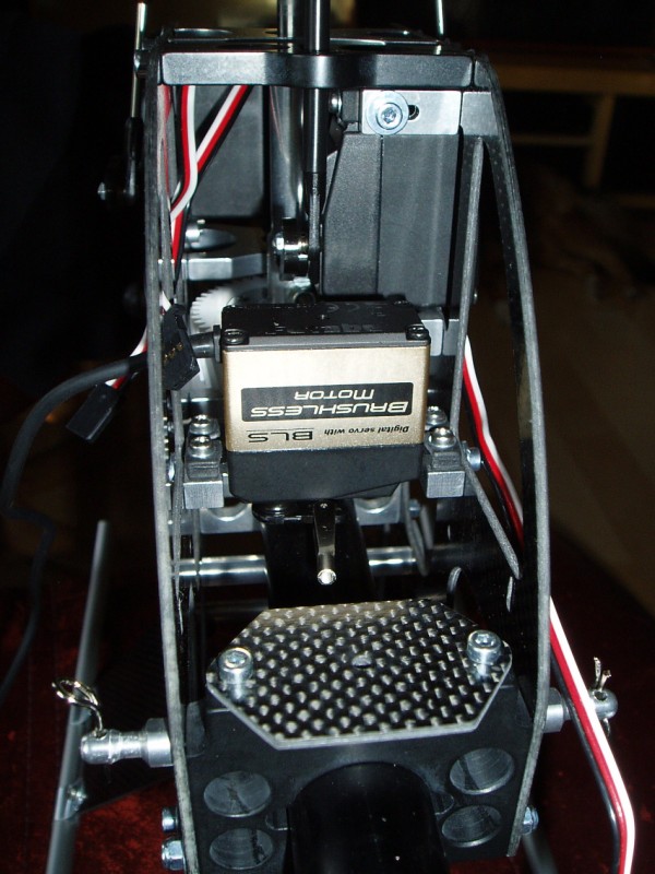

Idag fikk jeg omsider servoene i hus, så om jeg får tid så påbegynnes montering av disse ikveld. Det ble 3 stk Futaba BLS451 på cyclic, og 1 stk Futaba BLS251 på halen. Dette er en ganske så dugende kombo, og de kommer nok til å gjøre jobben sin bra. Nå er det bare å begynne oppsparing til motor og fartsregulator, det blir en litt dyrere affære. Motor blir en Kontronik Pyro 700-52 med standard aksel, og regulator blir en Kontronik Jive 120+ HV.
InnleggSkrevet: Søn Jun 12, 2011 8:54 pm
Servoer er nå montert, og neste steg for min del blir å montere halen. Egentlig skulle motor og esc være neste steg, men dette har jeg ikke anskaffet enda. Når jeg pakket opp servoene før montering, så kom jeg til å tenke på servohornene, det hadde jeg glemt å kjøpe. Hadde opprinnelig tenkt å kjøpe aluhorn, men så leste jeg litt videre i teksten i manualen til helikopteret. Der sto det spesifisert at de 3mm servohornene som følger med BLS451 var å anbefale, da disse ryker i kræsj fremfor metalldrevene i servoene, men samtidig er sterke nok til å bruke. Ganske morsomt at jeg satt og grublet, og så dekker Mr.Henseleit denne problemstillingen i første avsnitt jeg leste. Dette har de testet ut, og ikke bare antatt. Litt tankeleser denne karen, det har vært flere lignende tilfeller underveis i byggingen der jeg stusser på noe, og så står det i neste setning :mrgreen:
Forøvrig er det lett og se at plassering av alle deler er gjennomtenkt og utprøvd. Alt er enkelt og funksjonabelt, med et lavt antall deler.
P1010070 (600 x 800).jpg [ 101.07 KiB | Vist 19295 ganger ]
P1010069 (600 x 800).jpg [ 112.73 KiB | Vist 19295 ganger ]
P1010068 (600 x 800).jpg [ 112.23 KiB | Vist 19295 ganger ]
P1010067 (600 x 800).jpg [ 94.59 KiB | Vist 19295 ganger ]

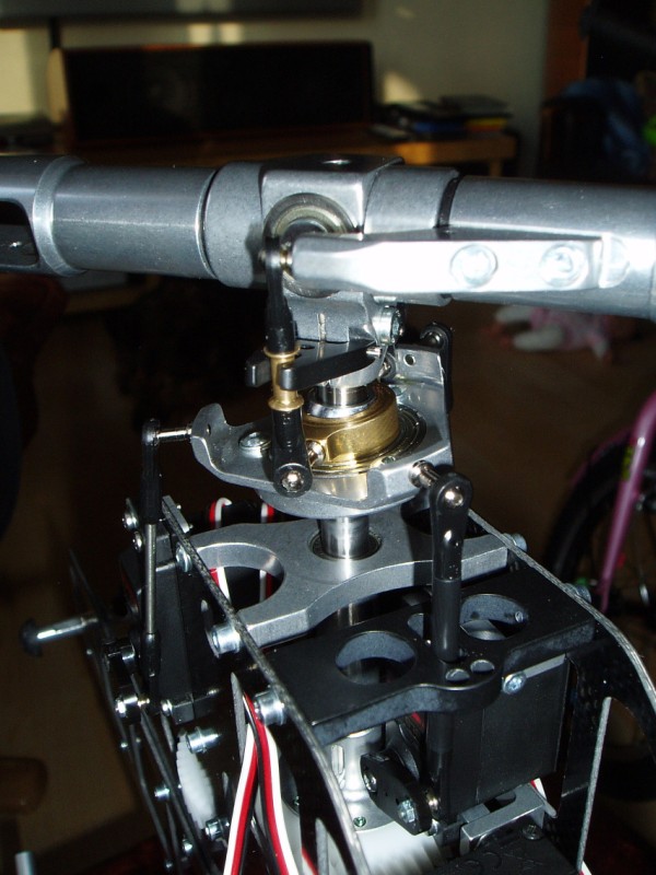

InnleggSkrevet: Man Jun 13, 2011 1:40 am
Nå er halepartiet montert, og jeg må fremdeles stoppe opp innimellom og beundre konstruksjonen til helikopteret. Jeg likte veldig godt patenten på linkstangen til halerotoren. Denne er helt utrolig enkel å justere, samtidig som det er lett å demontere den hvis halebommen må av. Jeg ser også en endring i byggesettet som jeg ikke var klar over. Jeg vet at tidligere utgaver av Rigid har plastholdere til halerotoren, men disse er nå i metall.
P1010073 (800 x 600).jpg [ 93.7 KiB | Vist 19291 ganger ]
P1010072 (800 x 600).jpg [ 74.79 KiB | Vist 19291 ganger ]
P1010071 (800 x 600).jpg [ 90.07 KiB | Vist 19291 ganger ]
