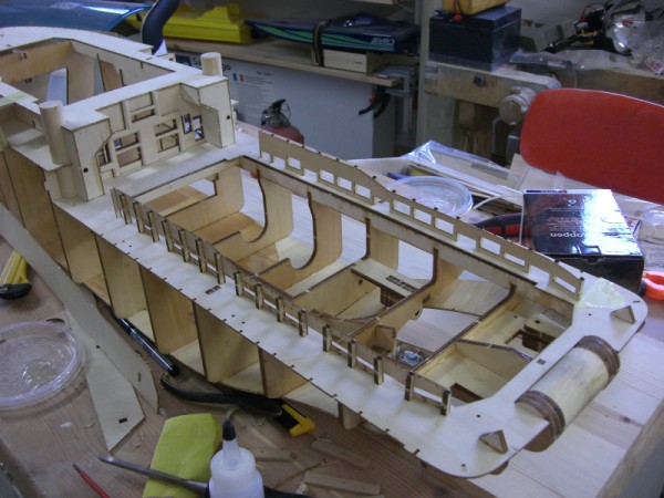

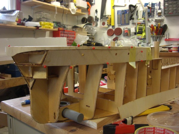

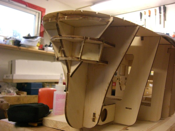

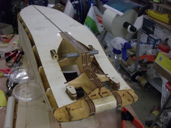

Da var det på tide å starte på byggesettet fra Billing Boats, Fairmount Alpine. Dette er modell av et Nederlansk ankerhandlingsfartøy. Skrog og alt i tre. Må seie at dei laserutskjærte delane har veldig bra passform.

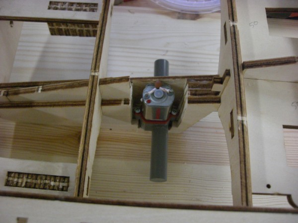

Har fått sett saman spant og har montert dekk, og held på med akterthruster. Thrusterane er av type
Raboesh, og tunellane er tette i enden, slik at det ikkje kjem dritt inn i tunellen under bygging.
Akterthrusteren er trur eg verdens minste, med 12mm tunell... sikkert ikkje så mykje fres i denne,
men det er kjekt å ha.
Skal prøve å legge ut litt bilder.

InnleggSkrevet: Man Aug 15, 2011 8:00 pm
Litt fleire bilder....

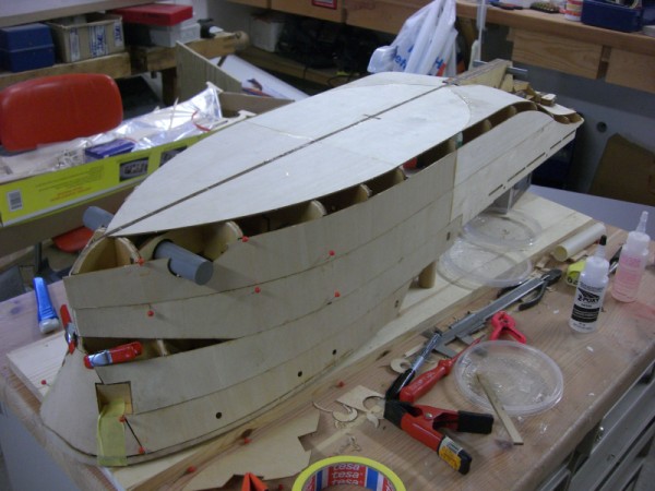

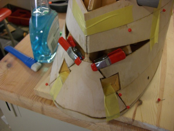

Da var det på tide med ei lita oppdatering. Har fått limt fast begge thrustarane, samt bunnplater og har begynt på skutesider. Plater i baugen må varmast over kokande vatn for å bli mjuke nok til å ikkje brotne
når dei blir bøygd rundt. Dette fungerte rimelig fint på den tynne lista øverst i baugen.

Båten er 1 meter lang og parogtjue cm brei. Det er en skikkelig brutus, kjeme til å skubbe halve fjorden føre seg. Og dra resten etter seg....
Det er litt artig å bygge slik, det går fort framover med store panel som blir limt fast. Er litt planking i overgangen mellom skuteside og botn, samt akter ved propellane. Blir vel å sette inn 2 stk 700/40 turn motorar i denne.

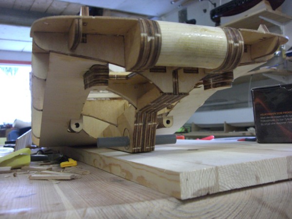

Det var litt spekkulering rundt akterthrusteren, måtte hule ut kjølen for å få plass til den. Trur det vart ganske bra.
Det går å ta ut motoren for kontroll.

InnleggSkrevet: Søn Aug 21, 2011 12:13 am
Det var egentlig ikkje so vanskelig å sette saman dette skroget, i alle fall ikkje so langt.
Dei hola som no er igjen skal plankast med 2x3 og 2x6mm lister. Satsar på å ha skroget ferdig til sparkling og pussing i løpet av nokre dagar. Det er virkelig veldig god passform på dei laserutskorne delane. Kvir meg litt til akterdekket, somskal plankast med "en million" korte lister......
Har litt fleire bilder... blir som sagt en god brutus dette her...
