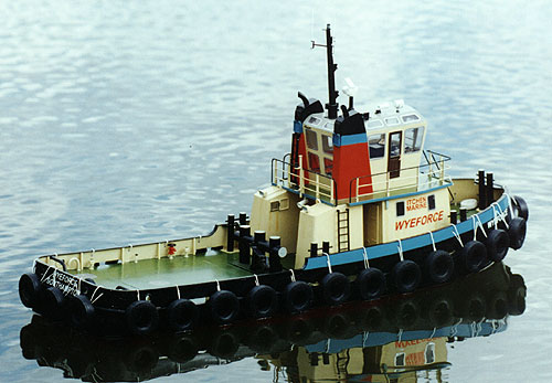

Om ikke så alt for lang tid kommer jeg til å starte på bygging av denne. Satser på sporadisk jobbing når jeg har tilgjengelig tid, altså en halvtime nå og da. Det er en stund siden jeg har kjøpt denne båten, og det ble gjort fordi at jeg ville ha en slepebåt i flåten med litt kraft innenbords. Målet er å kunne stå imot Håvards Odin i en "tug of war" :twisted:
En annen årsak til at jeg kjøpte denne er at jeg hadde 2 girkasser med motorer liggende, og før innkjøp av båten fant jeg ut at utvekslingen var meget passende til Wyeforce. Derfor ble det lettere å velge nettopp denne balja. Jeg har også vurdert om jeg skal gå for børsteløse motorer, og har tenkt mye på hvorfor jeg i det hele tatt vurderer det siden det er så mange fordeler med børsteløse motorer. Men det koker ned til at jeg egentlig er veldig glad i de gode gamle børstemotorene. Jeg liker også tanken på at det er en girkasse involvert. Utover det så synes jeg at børstemotorer er skikkelig seigliva, og på den måten får litt sjel. Sikkert ikke så greit å forstå hva jeg mener, men men...
Regner med at jeg vil gå for blybatteri i denne, tenker på noe sånt som et 12v 12Ah eller deromkring, kanskje mer om vekta tillater det. Det blir ikke så mange funksjoner på denne, selv om det er veldig god plass innvendig. Ankervinsj skal på plass, og masse lys, men ellers vet jeg ikke helt hva jeg skal gjøre.
Her er et bilde av modellen:
slipwaywyeforce1.jpg [ 47.48 KiB | Vist 18871 ganger ]
