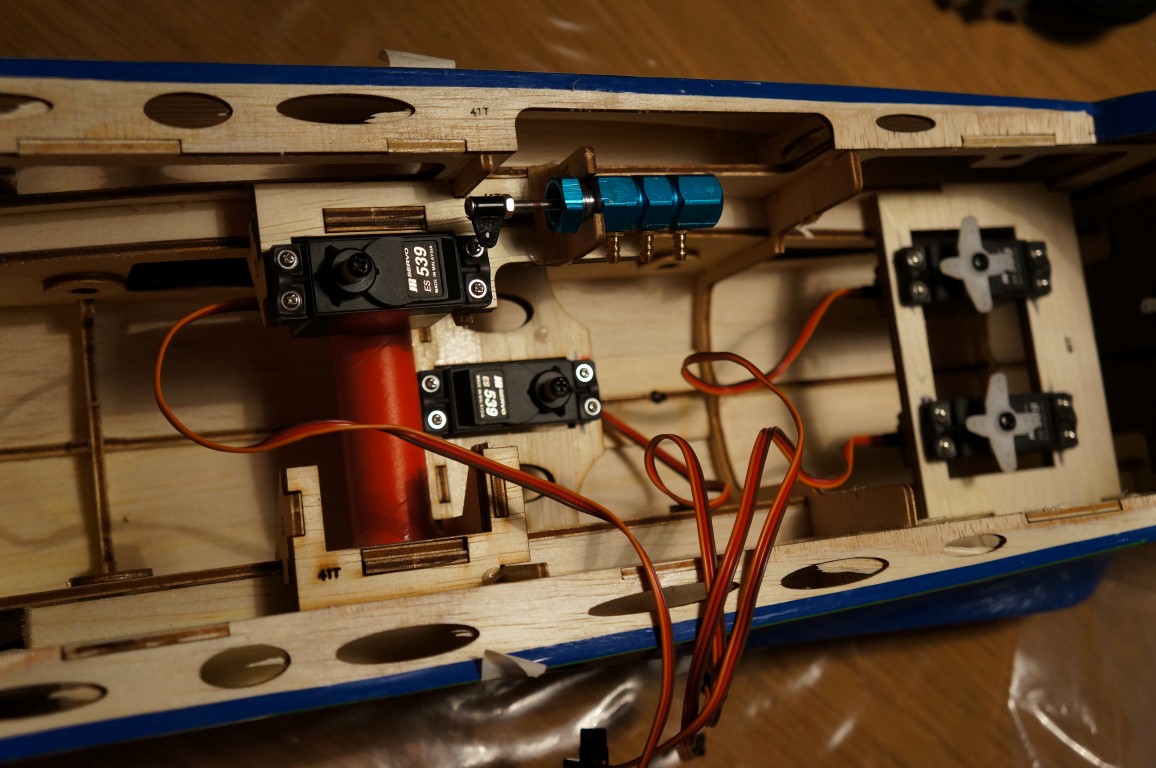

Det er dessverre lite som har skjedd her, men jeg fikk dilla litt med flyet i kveld. De resterende servoene er kommet på plass, og det samme er ventilen som styrer retracts. Først borret jeg opp hull til skruene som holder servoene, og deretter brukte jeg en skrue for å gjenge opp. Etter dette sauser jeg inn skruehullet med rød zap, dette styrker treverket veldig mye, og gir bedre hold til skruene. Så nå satser jeg på at servoene sitter som de skal :D
Det neste blir nok å montere på neseleggen, og legge opp luftslangene til retracts. Deretter skal motor festes.
