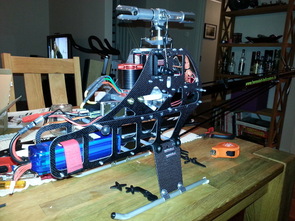

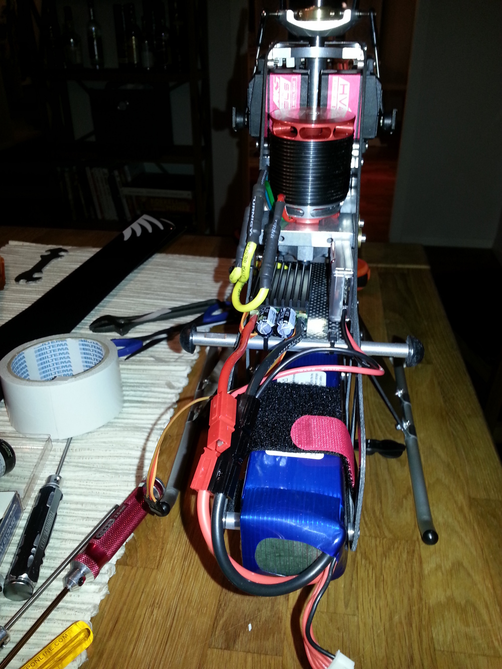

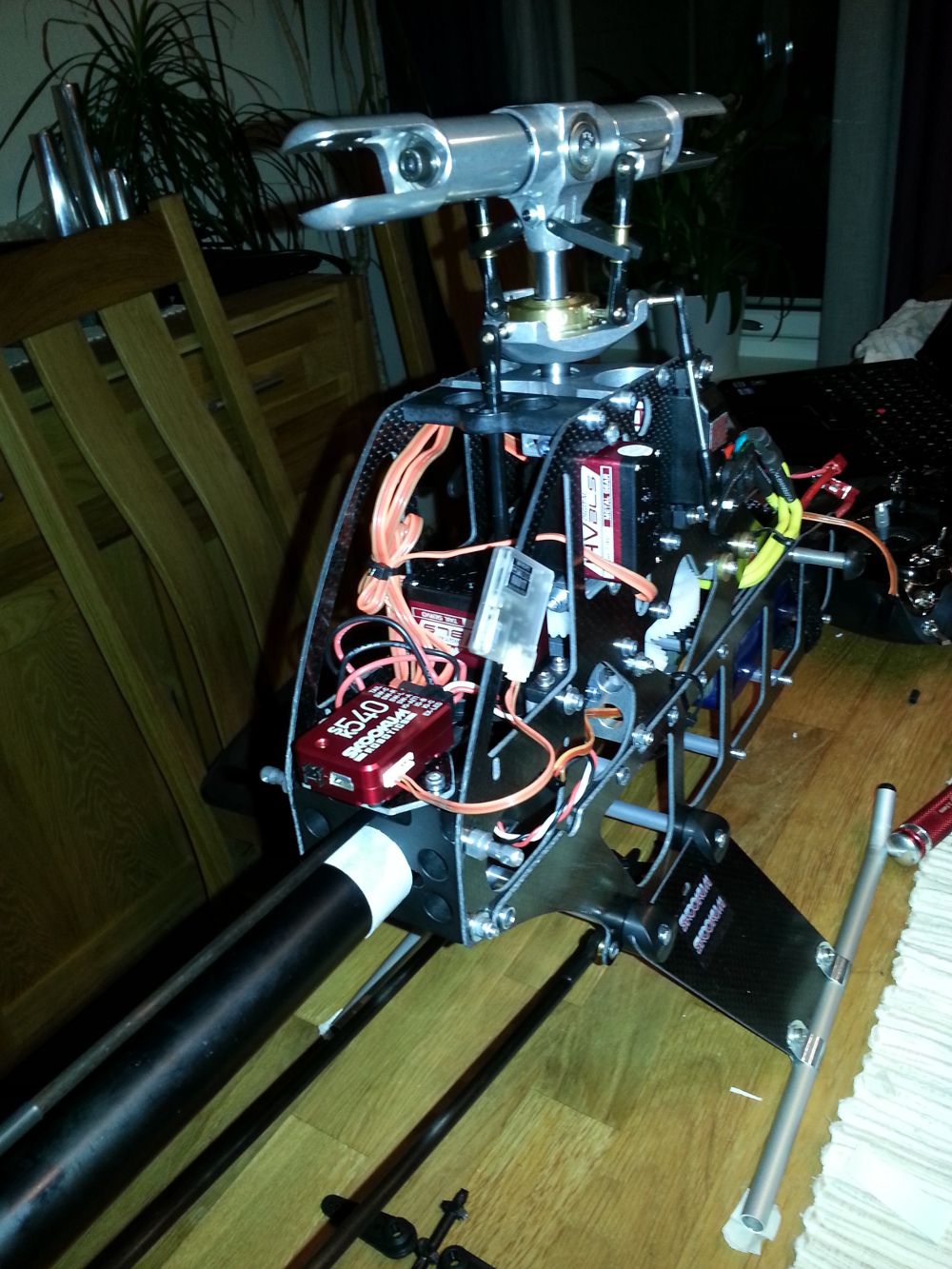

Bytta til kule på hale saken i hvertfall, ble enklere å dille med :)
Men da skal i teorien alt være klart til maiden, kun governor som ikke er satt opp men det får vente til jeg veit at ting funker ellers. FBL dingsen som skal styre gov forøvrig, fram til det er satt opp blir det vanlige Gov Store funksjonen til YGE
Kabling er stort sett bare snora sammen, får rydde litt senere :)

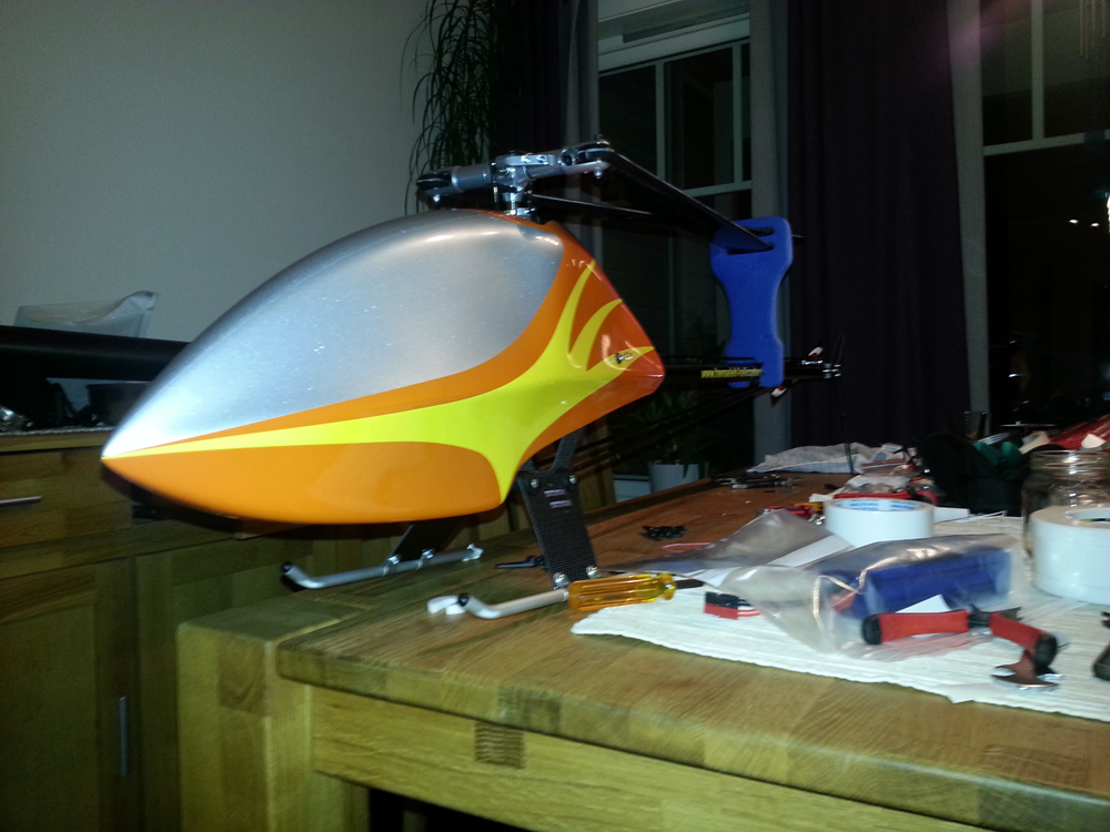

Var jammen canopyen klar også, ser vesentlig bedre ut real life. lite lys + mobil kamera ble så som så.
Venter på bladholder også som matcher heliet litt bedre :)

Se der ja, ble jo en artig kombo det der da :D
Litt mer funky utseende på din utgave iallefall, min er nok litt kjedeligere, men burde være grei å se den også.
