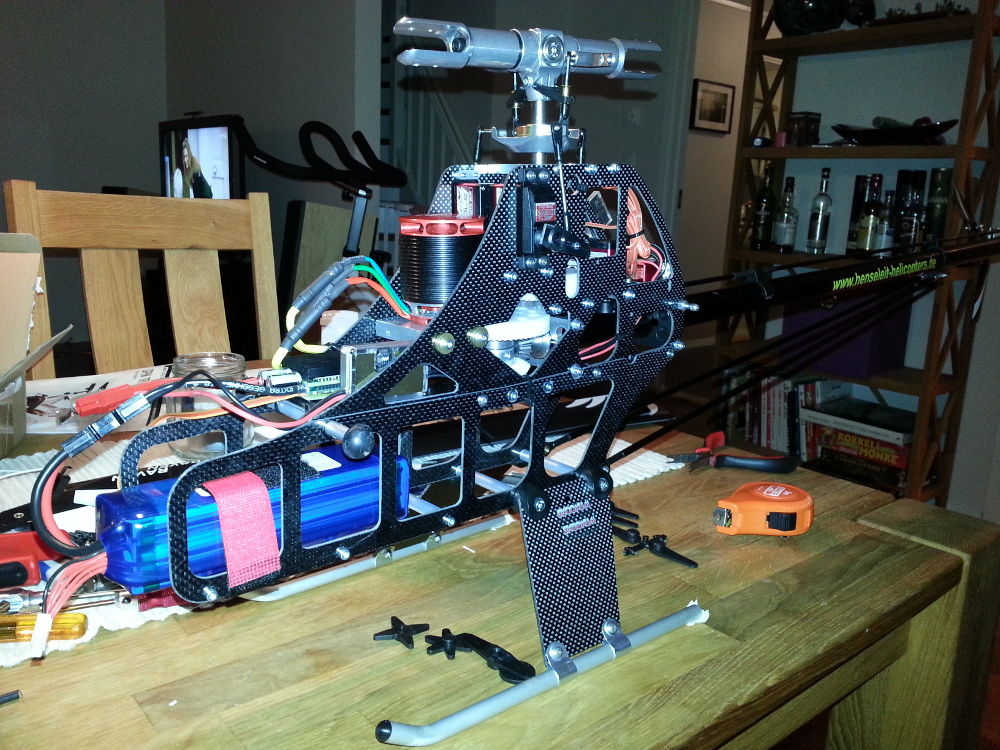

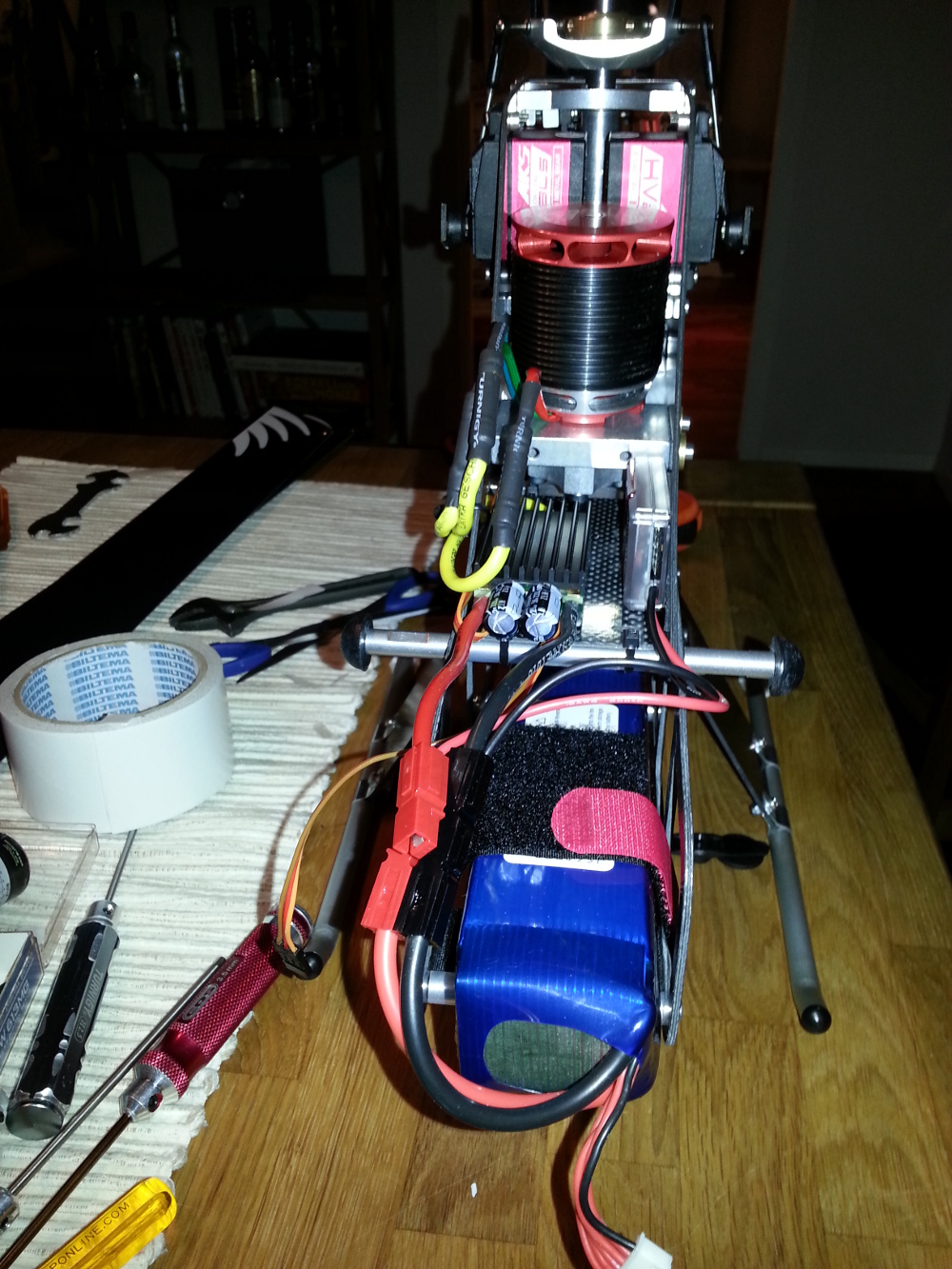

Bytta til kule på hale saken i hvertfall, ble enklere å dille med :)
Men da skal i teorien alt være klart til maiden, kun governor som ikke er satt opp men det får vente til jeg veit at ting funker ellers. FBL dingsen som skal styre gov forøvrig, fram til det er satt opp blir det vanlige Gov Store funksjonen til YGE
Kabling er stort sett bare snora sammen, får rydde litt senere :)

Jeg likte tankegangen bak det å bruke clevis, men det er vel egentlig bare ved førstegangsjustering og etter eventuelle kræsj det er fint å ha den. Når jeg stilte inn halen så var det iallefall veldig enkelt å poppe av bakre kule og vri hele pushroden for å justere lengden. Det går jo selvfølgelig an å gjøre når en har kule innerst også, men sikkert bare litt treigere å skru. Driftsikkerheten vet jeg ingenting om, kanskje derfor det skurret litt når jeg monterte min.
Hva synes du om byggesettet da? Noen spesielle inntrykk?
 Innleggets emne: Re: Rasmus sin Henseleit Rigid
InnleggSkrevet: Tor Nov 15, 2012 10:09 pm
Fint byggesett og ser ut som det bør være relativt lett å jobbe på det i ettertid om det er noe som tryner.
Ang spesielle ting med settet virker det som en del er brukt nesten vel lang tid på å designe, dvs alt er stort sett gjennomtenkt og det er lite som kunne vært gjort enklere med det designet som er. God passform på alt av deler, ikke kjempeglad i måten servoene er montert og at en ikke ender med helt rette stag mellom swash og cyclic slik en gjør på dei fleste nye helier. Likte veldig godt halen som ikke kan bli skeiv og er lett og fjerne om en vil.
Kombinasjonen av driverket til TDR og 7HV fra servoer og oppover hadde vært beste av to helier :)
