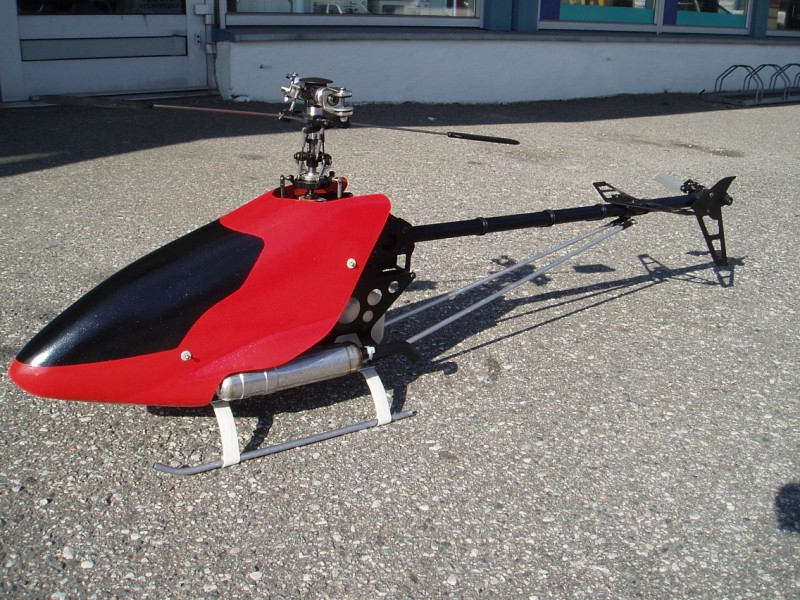

Her er et bilde av helikopteret:
Airskipper 50.jpg [ 47.67 KiB | Vist 29606 ganger ]
Jeg skal også frese bort en del av kåpen, den er fryktelig tung, og større enn den trenger å være. Jeg kommer også til å bytte den horisontale støttefinnen på halebommen til en litt mindre type, men ellers skal jeg ikke gjøre noe spesielt med det.

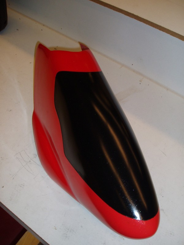

Jeg plukker opp igjen enda en gammel tråd her, for jeg har nå begynt klargjøring av dette helikopteret for salg. Jeg kommer til å sette det helt sammen, putte på mottaker, og ta et jomfruløft for å sjekke at alt er i orden. Etter det da har landet, så tar jeg bort mottaker og selger resten.

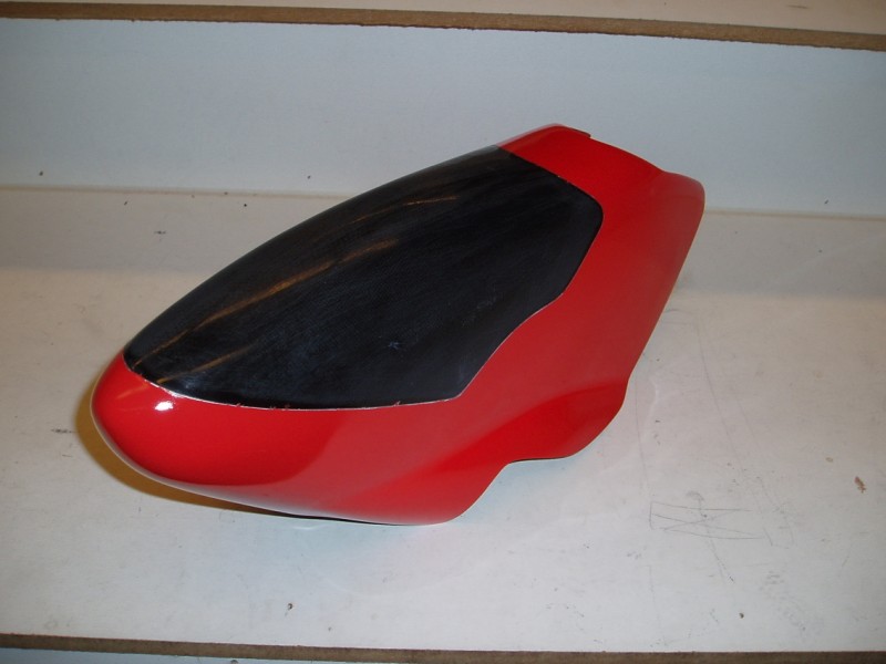

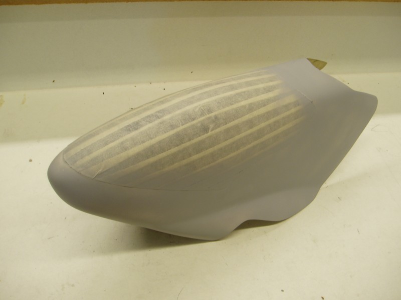

Bildene viser farge på canopy, og nå gjenstår det bare å legge et lite lag med svart lakk på vinduet, og klarlakk over det hele, så er canopy ferdig. Kanskje jeg putter på en dekal eller to også, vi får se. Det går an å se opprinnelig utseende på canopy tidligere i tråden. Det var iallefall kjekt å få dekket over feilborringene til Yalla :wink:
Så gjenstår det bare noe småtteri før testflight :D

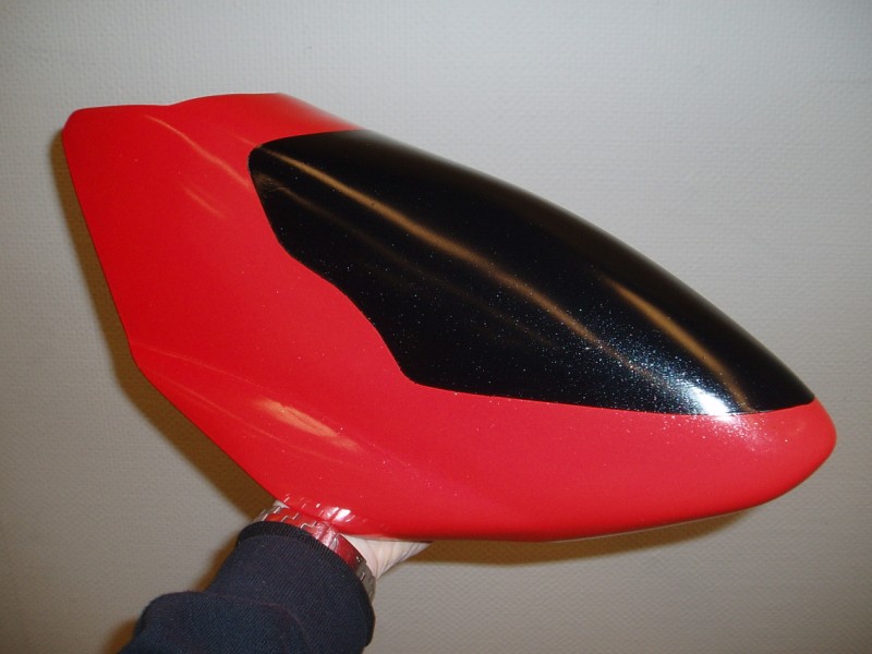

Nå har det kommet litt sort lakk på canopyvindu, og etter det la jeg et lite lag med perleklarlakk. Canopy ser nå mye bedre ut enn før, og det eneste som gjenstår er nå å borre nye hull til festene, og kanskje slenge på en dekal eller to.
Her er et par bilder av canopy.

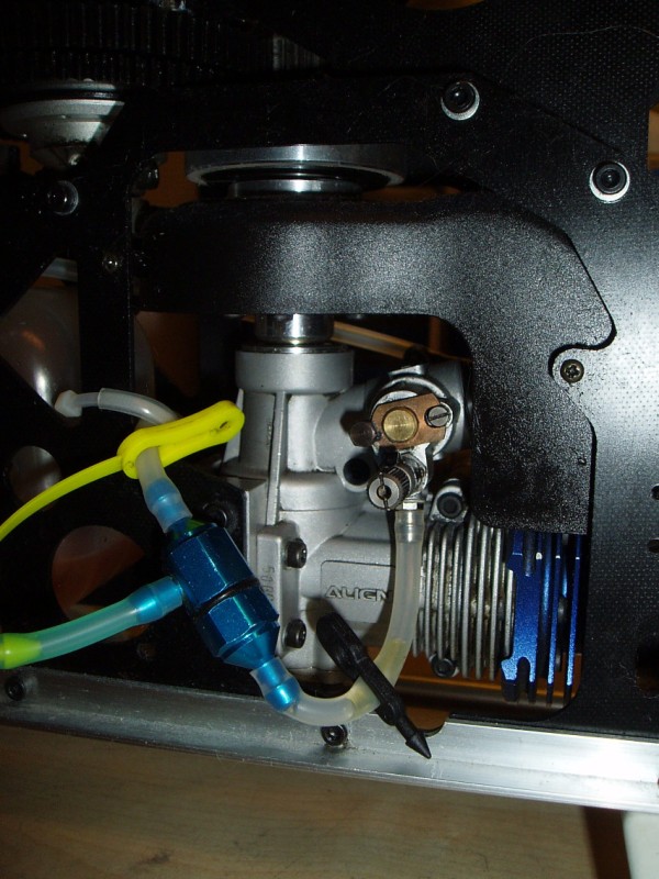

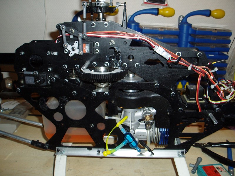

Noen bilder:
hyper 50.jpg [ 120.91 KiB | Vist 29414 ganger ]
airskipper ramme.jpg [ 135.52 KiB | Vist 29414 ganger ]
airskipper 50.jpg [ 106 KiB | Vist 29414 ganger ]

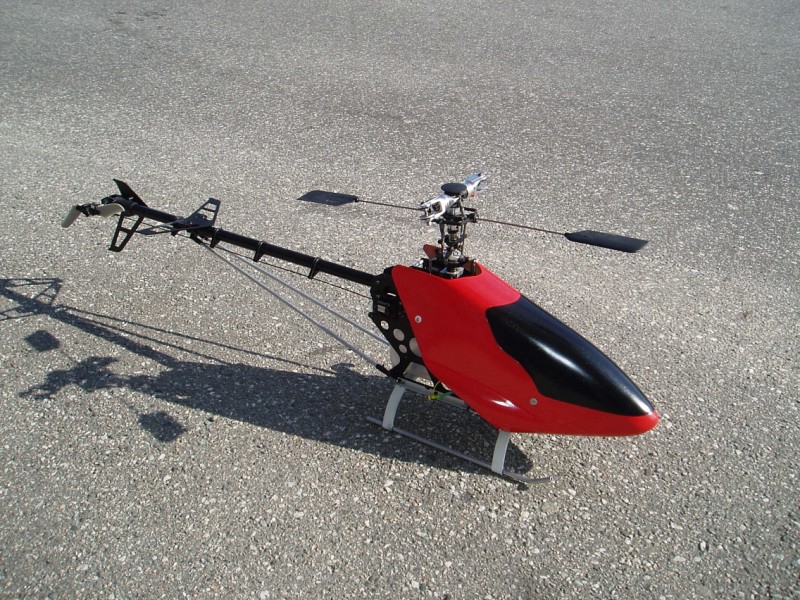

InnleggSkrevet: Ons Mai 04, 2011 7:17 pm

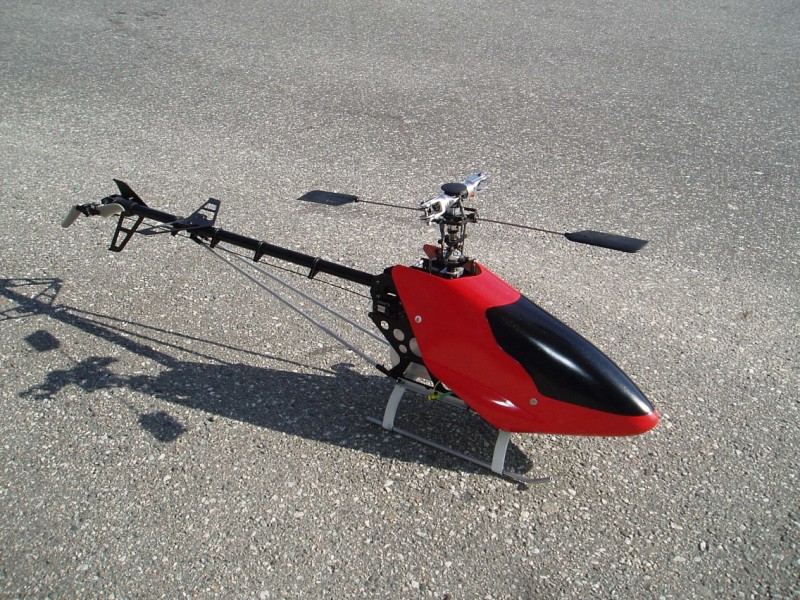

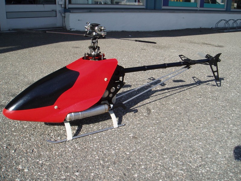

Har omsider fått borra nye hull i canopy og fått den påmontert kroppen, så da sier jeg meg selv ferdig med dette helikopteret. Nå gjenstår det å montere mottaker og hovedblader, så er det bare å fly i vei :D
Et par bilder:
