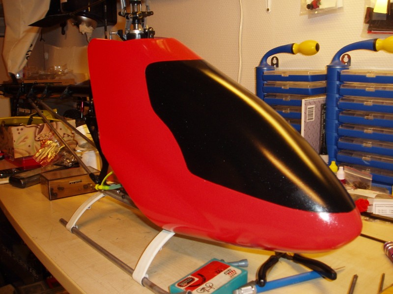

InnleggSkrevet: Tor Apr 14, 2011 11:44 pm
Nå har det kommet litt sort lakk på canopyvindu, og etter det la jeg et lite lag med perleklarlakk. Canopy ser nå mye bedre ut enn før, og det eneste som gjenstår er nå å borre nye hull til festene, og kanskje slenge på en dekal eller to.
Her er et par bilder av canopy.

 Innleggets emne: Re: JR Airskipper 50
InnleggSkrevet: Lør Apr 16, 2011 12:48 am
Nå er ledninger noenlunde festet, alle servoer er grovjustert, ting virker som det skal, og helikopteret er klart for testflight. Ops, hadde visst glemt å borre nye hull til canopy, men det er fort gjort. Tar uansett ikke første liftoff med canopy på. Jeg går også igjennom en kort checklist før den skal i lufta. Det er alltid fort gjort å glemme noe når det ikke er et helikopter som er bygget opp fra grunnen.

InnleggSkrevet: Ons Mai 04, 2011 7:17 pm
Har omsider fått borra nye hull i canopy og fått den påmontert kroppen, så da sier jeg meg selv ferdig med dette helikopteret. Nå gjenstår det å montere mottaker og hovedblader, så er det bare å fly i vei :D
Et par bilder:
