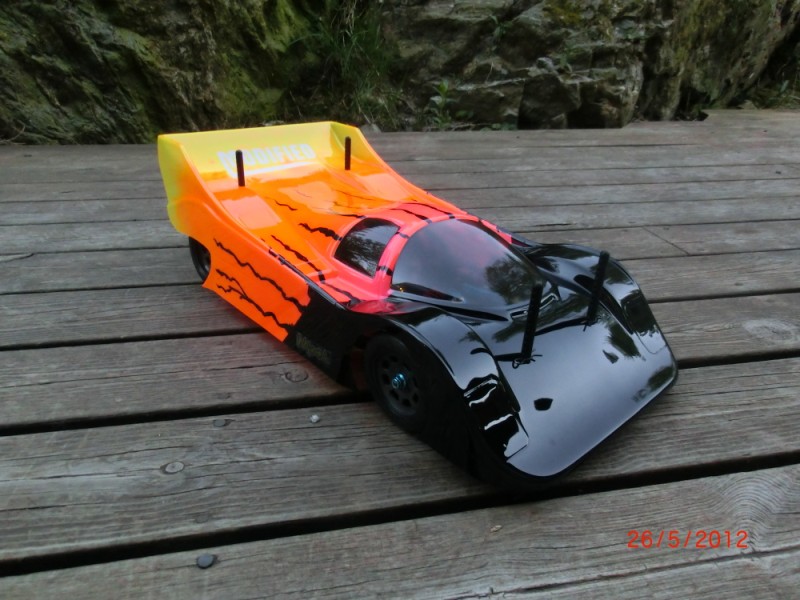

Idag fikk jeg lakkert karosseriet. Ingen spesiell jobb denne gangen, brukte et tema som jeg har hatt på et par biler tidligere. Ganske enkelt og funksjonabelt, uten noen nevneverdig maskering. Klart, resultatet blir ikke strøkent heller, men det er ikke så nøye. Soting av rutene og dekaler gjenstår, og jeg antar at jeg får gjort dette imorgen. Kommer bilder da.

Ikveld monterte jeg bilen opp i setup-stasjonen, og gikk over hjulvinklene. Har nå justert en del, så det blir spennende å se hvordan bilen vil oppføre seg. Dekk er limt på nytt, og jeg har fått laget hull i karosseriet, så dette er også ferdig nå. De største problemene fremover blir nok dekkene, så der må jeg begynne å fokusere litt. Kan ikke ha noe av dekk som eksploderer, men jeg regner med at det vil skje denne gangen også. Får bare håpe at jeg får noen økninger i hastighet før det skjer.
Ser også at jeg vil ha ut Savox servoen fra denne. Den er for glad i strøm, og virker ikke så presis som jeg kunne tenkt meg. Blir nok å få tilbake en S9551, den gjør jobben. Ratter jeg for mye med Savox, så drar den så mye strøm at mottaker kutter ut et lite øyeblikk. Siden jeg har gyro på styringa, så er det jo en viss fare for at denne vil jobbe mye på egenhånd, og derfor blir det et problem med en servo som trekker for mye strøm.
Mål for morgendagen er å passere 130km/t :twisted:
