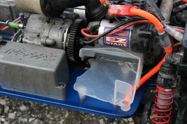

Då har eg fått sjekka kva som gjorde at eg ikkje fikk start på bilen i går,og grunnen var som eg tenkte.. Eit ganske så defekt enveis-lager som hadde tatt kvelden.. Tok først av kjøletoppen, og det første eg såg var 5-6 små metallbitar på stempelet.. Etter å ha åpna motoren bak også såg eg at ting var litt verre enn eg hadde trudd.. For der låg enveis-lageret i tre bitar.. Som kjent seier eit bilde meir enn 1000 ord, så eg legge bare ut nokken bilde, så kan de få sjå kva som var skjedd :P
Det første eg såg var desse bitane som låg på stempelet.
Og slik såg det ut inni motoren..
Nokon som har forslag til kvifor dette skjedde? Dårlig vedlikehold, lite smøring, eit hardt arbeidsmiljø som gjorde at lageret rett og slett vart utbrent? :P

Ser at du har sprekk i selve enveislageret. Jeg tenker fuel-lock og lignende. Rett og slett at motoren har blitt kjørt rundt for heftig via rotorstarteren. Eksempelvis med fuel-lock. Da vil ikke stempelet bevege seg uten kamp, og når det da blir stort trykk så må noe gi etter. Når denne skaden har påbegynt så tror jeg at du har hatt en godt oppladet starter. Lageret har så sprengt seg grunnet motstanden. Det er min teori.
