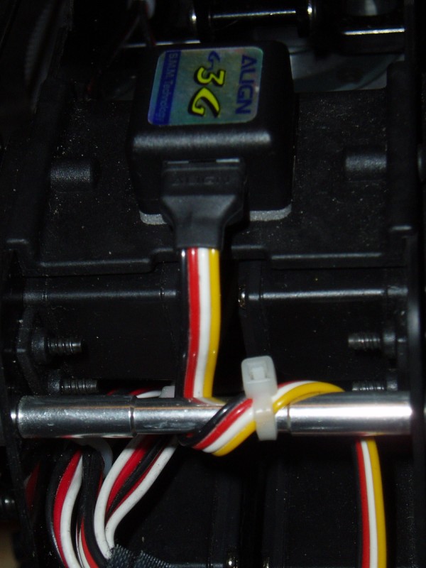

Jeg bare fortsetter litt på denne tråden, selv om den egentlig blir litt feilplassert nå. Får heller starte en ny hvis det skjer noe lignende igjen. Uansett, jeg har nå hatt en ny økt med testing for å provosere frem merkelige tendenser, men fremdeles ingenting. Føler nesten at jeg utsetter helikopteret for verre situasjoner nå enn hva det egentlig opplever under bruk. Kikket spesielt godt på batteriet etter innlegget fra birdynamnam, men alt ser ok ut der også. Testet mye med gyroen løs også, da er det iallefall vibrasjoner så det holder :mrgreen:
Eneste punktet jeg har forbedret litt nå er gyroen. Den står på en egen plate over aileronservoene, og på et helikopter tidligere hadde jeg et tilfelle der gyro ble forstyrret av servoene. Det måtte en metallplate til mellom gyro og servoer for at det skulle bli bra, så nå prøver jeg samme greia her. Jeg laget et hull i plata som gyroen står på (på hver side av gyroen) for å få gjennom en tynn remse med borrelås, og deretter la jeg en gelepute på platen, så en metallplate, så en gelepute igjen, så gyro, så en gelepute oppå gyroen, og til slutt borrelåsen over det hele for å holde gyroen forsiktig på plass. På nitrohelikopter gjør det seg med mykt gyrofeste, men elektroheli drar fordel av litt fastere gyropute. Nå er iallefall gyrofestet mitt mykt nok, pluss at metallplaten står og skjermer. Satser på at det ikke er noe mer å forbedre på gyrofestet nå.
