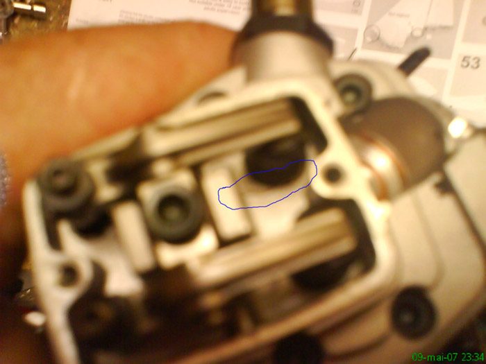

Jeg tok av topplokket for å sjekke ventilklariga før jeg startet den for første gang.
Der lå det et tynt, ca 2cm. langt metallspon.
Kan jo hende det var mer "grums" inni motoren uten at jeg vet det.
Tenkte faktisk på det den gangen at motoren skulle vært åpna helt, men det ble med tanken.

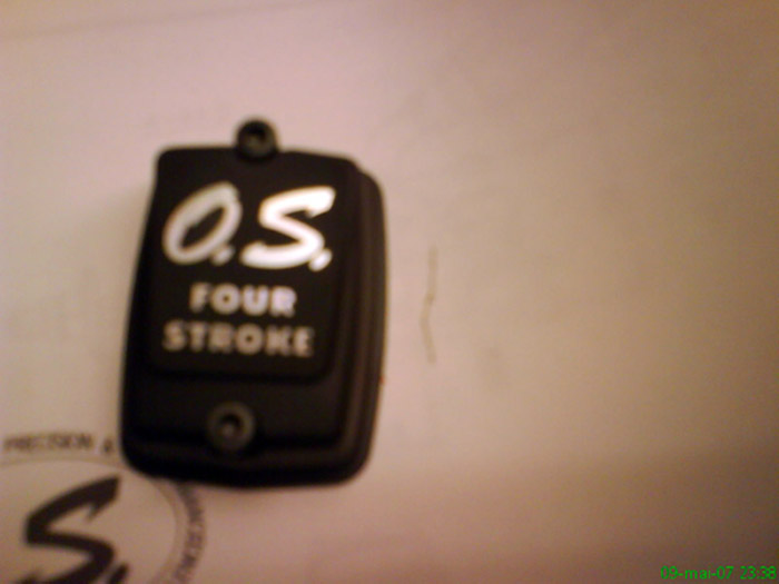

Jeg fant igjen noen dårlige bilder som jeg tok med mobilen, sponet mener jeg lå der som jeg har merka med blått, og på siden til høyre for lokket på det andre bildet. DSC00253.jpg

Sist endret av BGH den Fre Feb 20, 2009 3:33 pm, endret 1 gang
