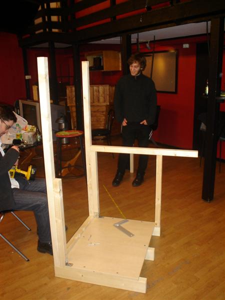

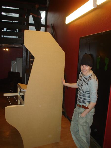

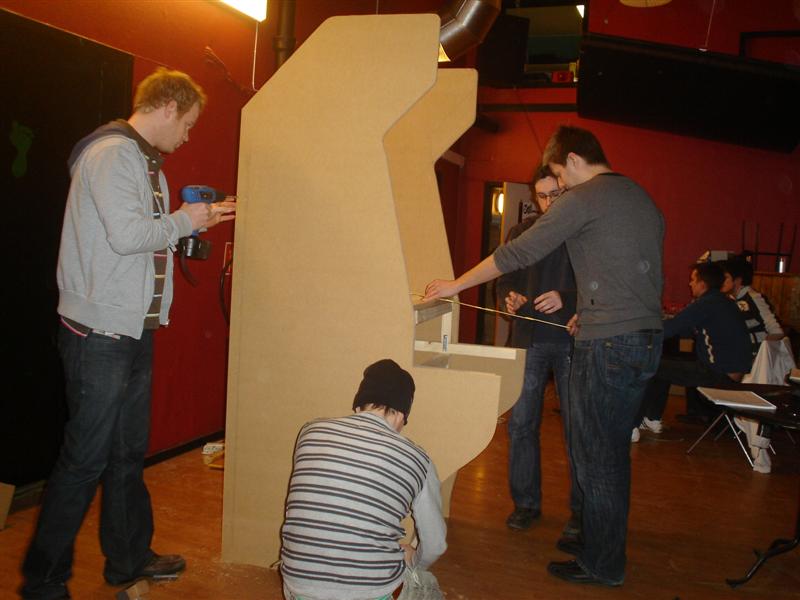

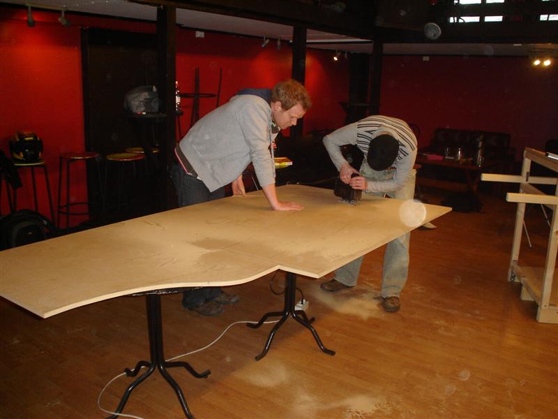

Som nevnt i en annen tråd her så har eg og en gjeng i klassen min et prosjekt om å lage en Arkademaskin i et fag på skulen. Vi er 10 stykker i gruppa, så det blir spennende å se hvordan dette blir :P
Kort fakta om hva vi skal bruke og gjøre:
- Gammel datamaskin (ca. 1Ghz) med Linux.
- Mame emulator med 6000+ spilltitler.
- Tv 28" i 4:3 format.
- Bygge kasse i tre.
- Joystick og knapper for 4 spillere.
Til dags dato så har vi såvidt komt i gang med ramma, kan slenge ut litt bilder så langt vi har komt no, og fleire etter kvart som ting skjer ;)
Filkommentar: Kommende ingeniører sitt snekkerverk =P

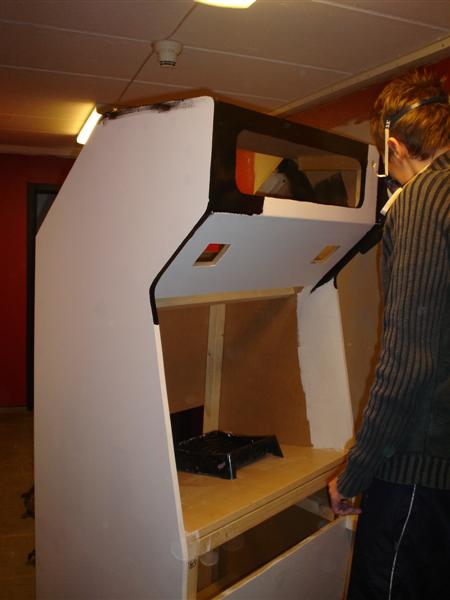

 Innleggets emne: Re: Arkadeprosjekt.
InnleggSkrevet: Tir Mar 24, 2009 7:38 pm

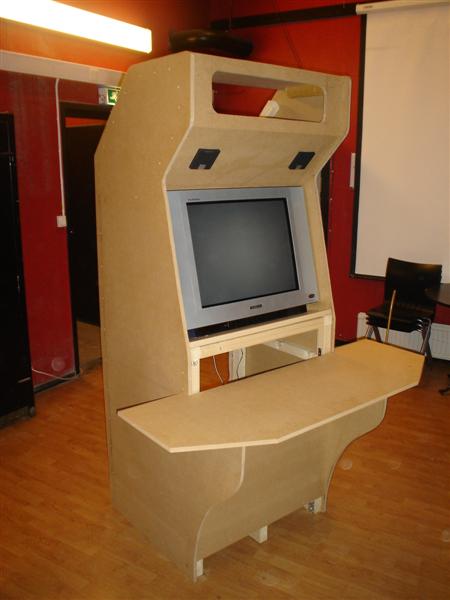

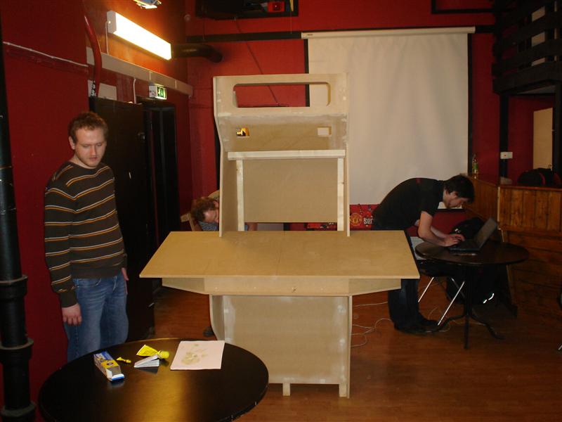

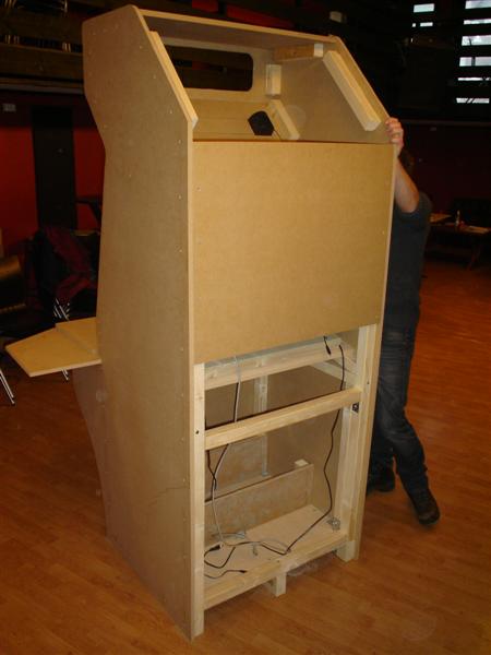

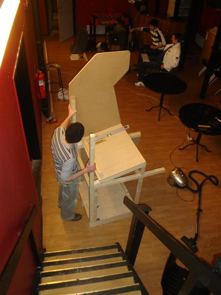

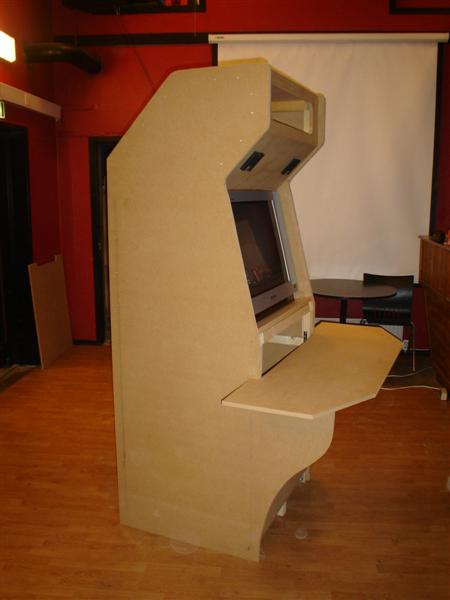

Da har vi komt et stykke lenger på selve maskinen vår. Vi har fått plater, skjært til disse og skrudd de fast i rammeverket.
Ellers har vi satt en IR-sender inn i tv'en fra pcen slik at vi kan styre tven fra maskina.
Et skript som noen i klassen min har mekket sammen funker nå slik at maskinen slår på tven på rett kanal ved påslag, og slår av tven når man slår av maskina.

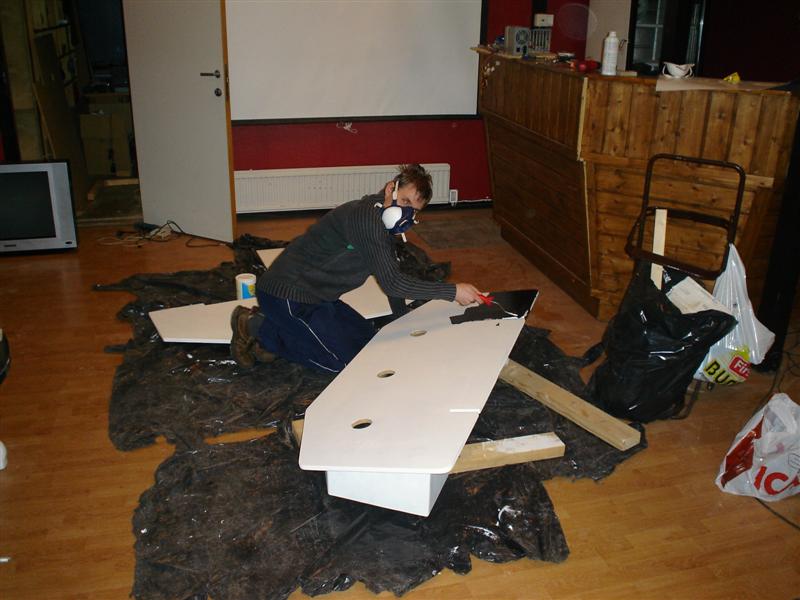

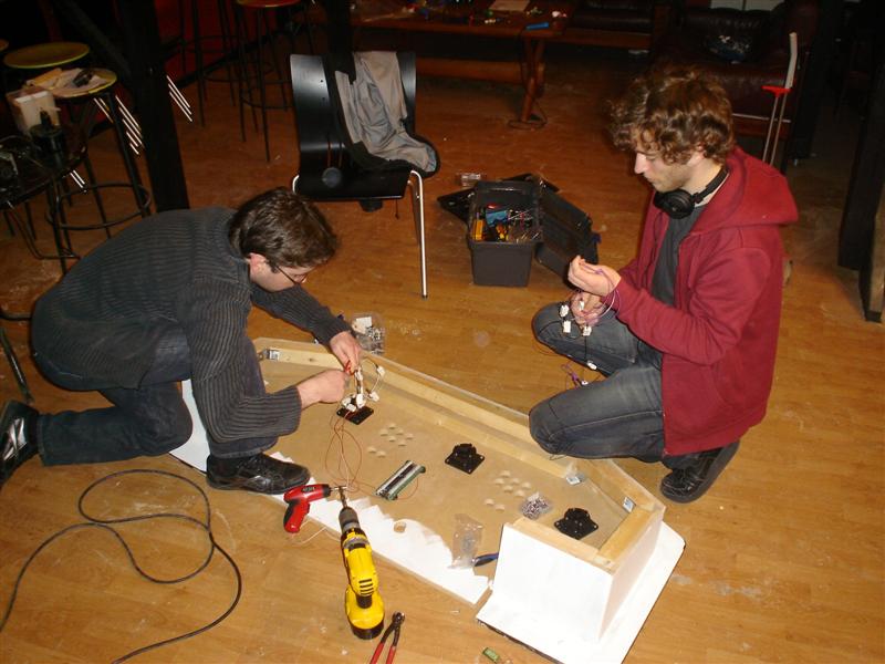

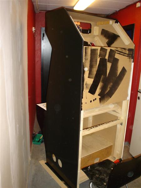

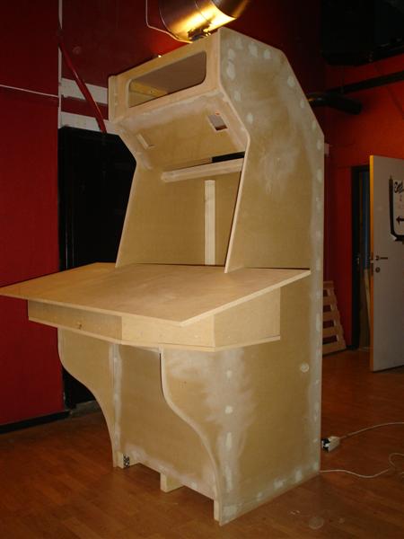

Da var enda litt mer skjedd... Slenger ut bilder jeg så ser dere selv ;)
Nå gjenstår pussing, sparkling, pussing igjen og så maling etter hvert.
Selve kassen begynner å bli ferdig. Nå er det modulen med joysticker og knapper som mangler stort sett.
Vi har ennå ikke mottatt knapper fra USA, men satser på at det er komt over påske om ikke annet :)
Hullet i front øverst skal vi ha plexiglass i hvor vi skal tegne logo på, og så skal vi ha lysarmatur i bakgrunnen slik at dette lyser opp :)

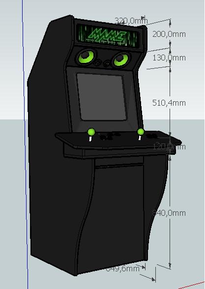

Men en ting, skal ikke knappene en del høyere opp i forhold til platen som stikker ut? Eller bare ser det lavt ut på bildet? Regner med at dere har tenkt på hvordan det blir med tanke på kroppsholdningen?
InnleggSkrevet: Ons Apr 01, 2009 8:25 am
Hehe, hvilken Ide da? Slik som den er nå så funker den ganske greit som PC-bord. Kanskje du skulle hatt en sånn med flysimulator i butikken? :P

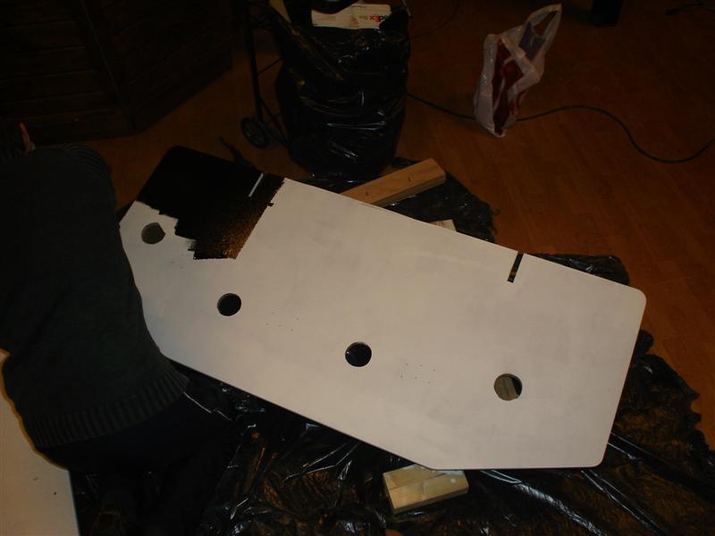

Jeg kan sikkert legge ut budsjettet vi har når vi har komt i mål. Knappene skal sitte i en annen plate som kommer et sted mellom "hullet" i front der og kanten til bordet som tven står på. Om du tok den forklaringen? Plata som ligger på nå er altså bunnen i en svær kasse med 4xJoystick med tilhørende knapper :)
Slenger ved tegningen vi gikk ut i fra.

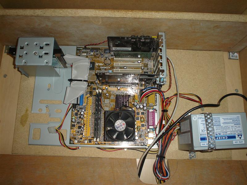

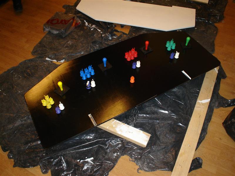

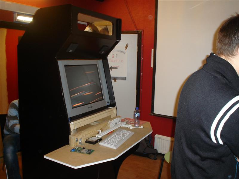

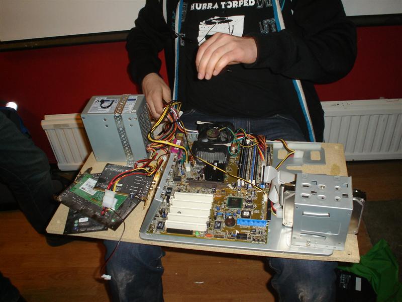

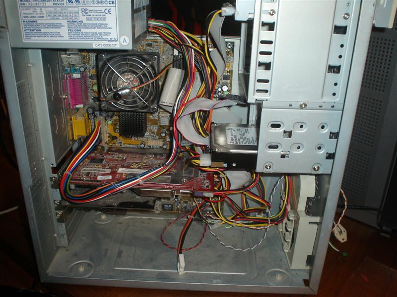

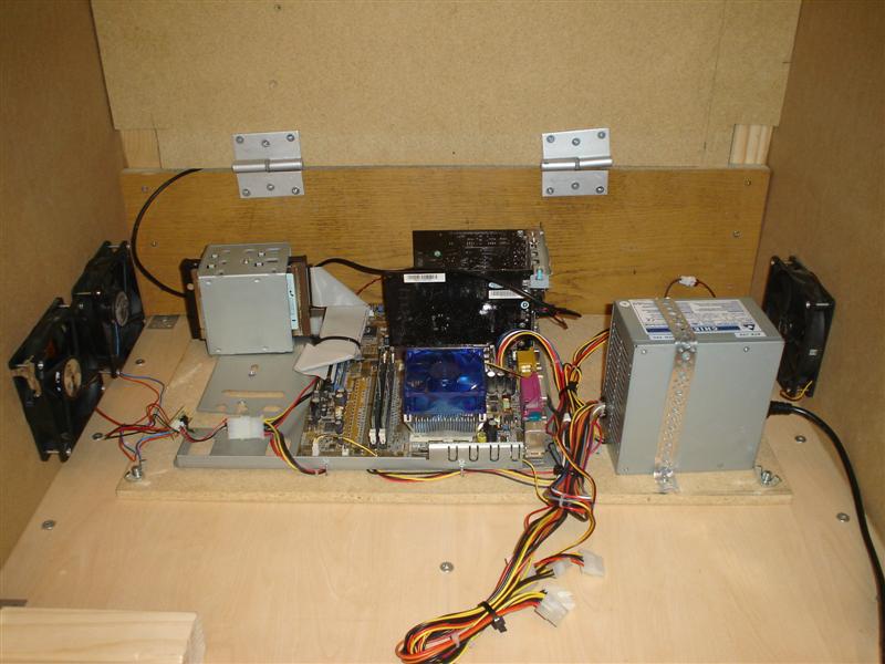

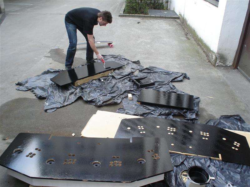

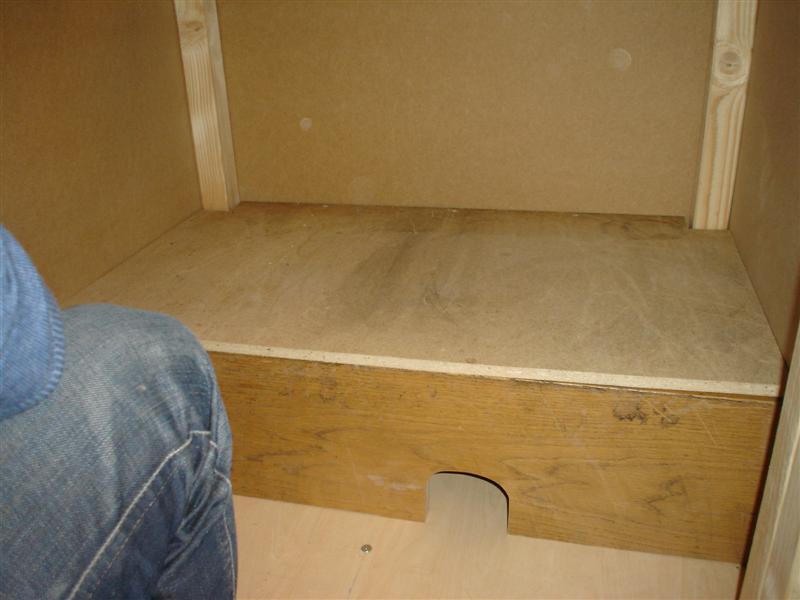

Slenger ut litt bilder jeg. Planen er at vi skal vere ferdige uken etter påske. Så det betyr at vi har mye å gjøre etter påskeferien :P Håper alle delene vi skal ha kommer også. Ellers så er det ikke så enormt mye som gjenstår på maskinen. Pussing, borring av hull og litt montering av kontrollmodulen gjenstår før maling. Pcen har vi ribba heilt og montert på ei sponplate som vi legger i bunnen av kassa. Vi har også bygd et lite "hus" som pcen skal ligge i som går på tvers av kassa på arkademaskina og trekker luft inn med to 120mm vifter fra ene sida og ut med ei 120mm på andre sida. Satse på at vi får en løsning som holder maskina kald og stabil :)

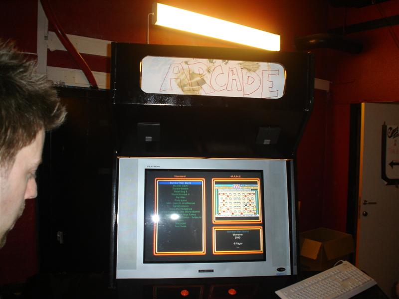

Har vist glemt å oppdatere her.

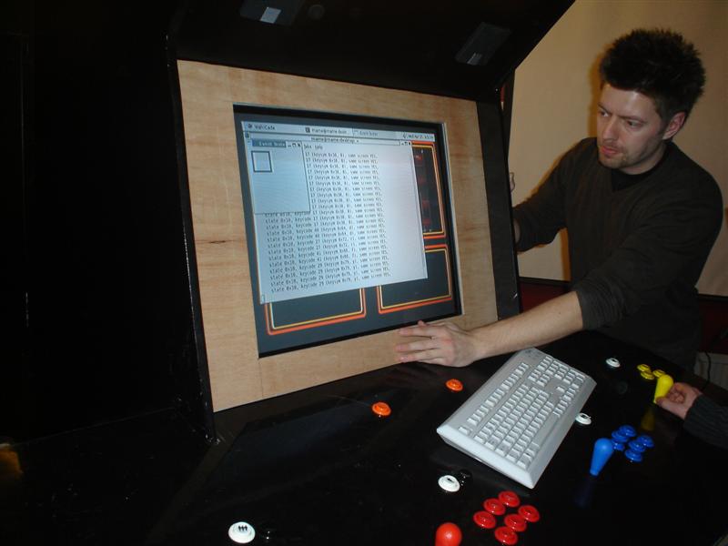

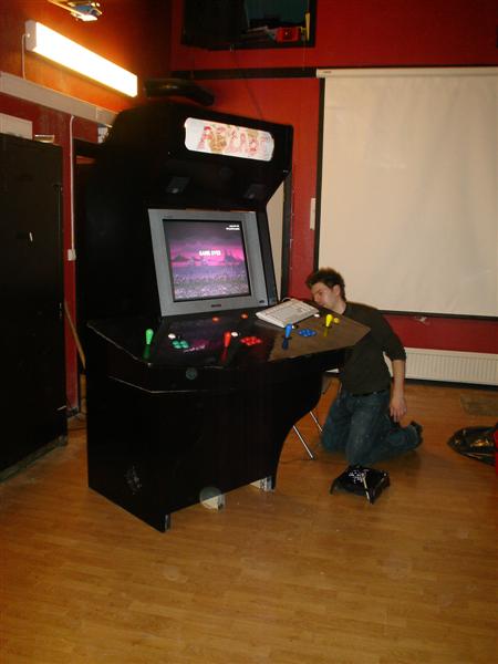

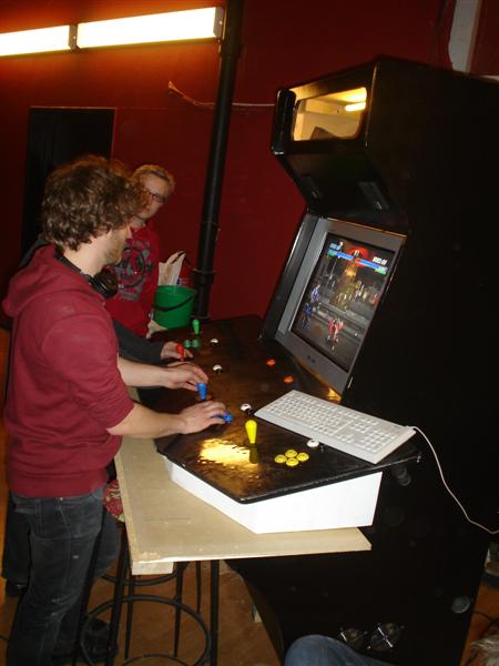

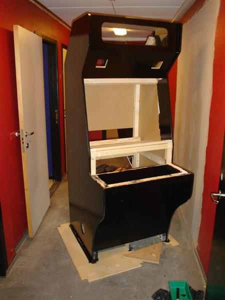

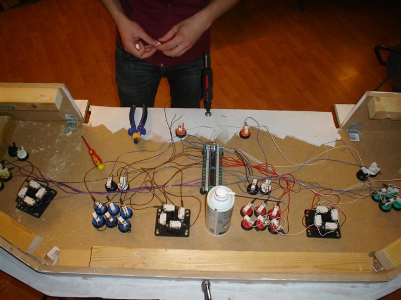

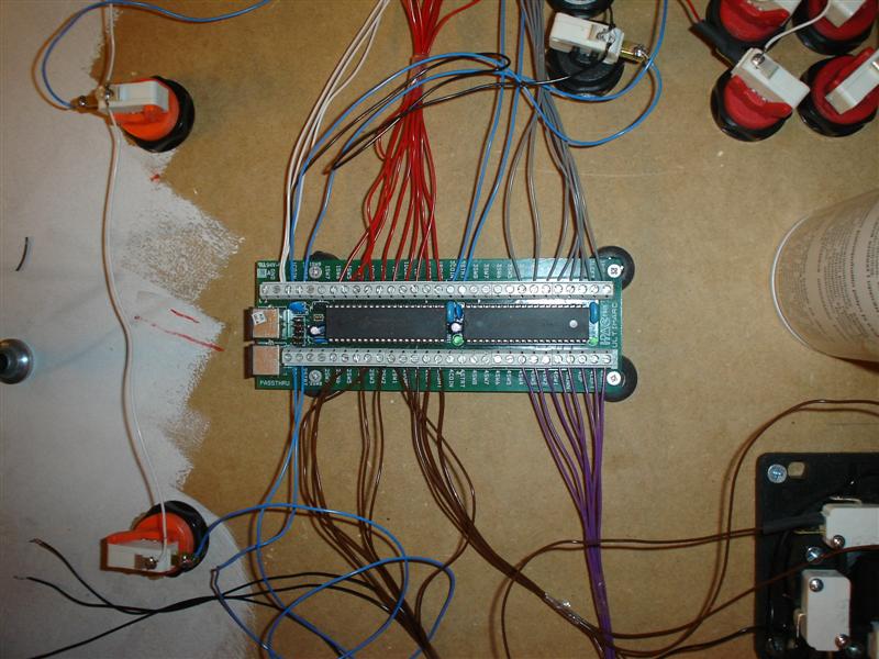

I påsken fekk vi knappene, joystickene og kontrolleren som var bestilt. Siden de fleste var reist bort i påsken ble ikke så mye gjort da. Men uken etterpå ble hektisk. Vi hadde satt oss som mål å vere ferdig med maskinen til Torsdags kveld samme uka. Da skulle klassen på omvisning hos Hansa bryggeri, og vi ønsket å innvie maskinen etter dette.
Maskinen ble i alle fall spilleklar til Torsdagen, så nå gjenstår det kun småtterier igjen. Litt på brukervennligheten, og litt på design gjenstår for det meste. Maskinen ble til slutt utstyrt med en P4 2.8Ghz ettersom vi har litt problemer med å kjøre noen av de tyngste spillene. Personlig skjønner jeg ikke hva som er problemet, siden den fortsatt sliter litt. Jeg kjører de samme spillene på min acer one 1.6ghz med intel GMA grafikk uten noe som helst problem, selv når den går uten strømadapter(800mhz?). Men nå kjører jeg en annen emulator siden jeg har windows, det kan jo vere den.
