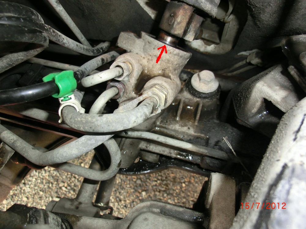

Laster opp et bilde her, og så må folk si ifra om noen vet om dette er type TRW eller WUEL...
tannstang 1 retusjert (1000 x 750).jpg [ 199.2 KiB | Vist 27623 ganger ]
 Innleggets emne: Re: Noen som har bytta servostyring på 1:1 bil?
InnleggSkrevet: Tir Jul 17, 2012 12:28 am
Jeg har merket en pil ved sammenkoblingen til rattakselen, og lurer litt på hvilken type aksel dette er. Noen sannsynlighet for at dette er en sammenkobling med splines?
InnleggSkrevet: Tir Jul 17, 2012 11:47 pm
Innlegg: 155
Her e vel de to variantane du tenke på.
http://catalog.meca.no/Catalog.aspx?Bra ... yType_ID=1
Du kan jo prøve å taste inn regnummer og se ka som komme opp då. Eg har forresten Haynes Manual boka på Escort 91-99 om du vil låne. Der står det detaljert beskrivelse på demontering av alt på bilen.
InnleggSkrevet: Ons Jul 18, 2012 1:01 am
hmmm....kan jo se ut som at det stemmer da. Slik jeg forstår denne, så er det type wulfrath som skal være til min bil, og det ser ut som at det er den jeg fant på finn. Jævla flaks i tilfelle, hvis delen er ny og jeg får den for under en høvding :D
