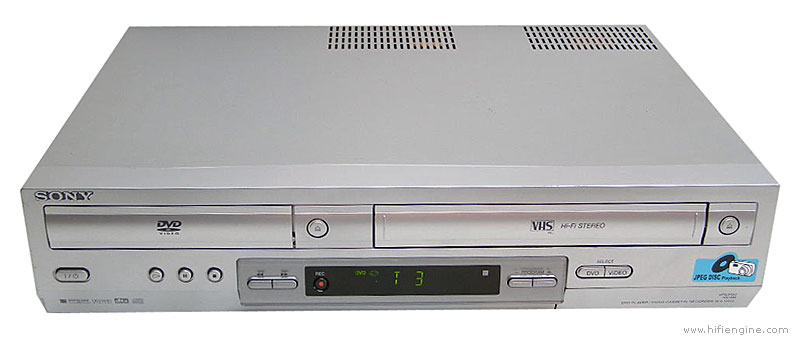

Noen som har peiling om det er mulig å få tak i ny laser til en Sony SLV-D910 dvd/vhs kombospiller?
Man kan kanskje stille seg spørsmålet om hvorfor, men der har jeg et godt grunnlag i at det er mudra sin spiller :mrgreen:
Den dekker behovet hennes, og er enkel i bruk for den eldre garde. Hun ville gjerne ha den i orden, enkelt og greit :mrgreen:
Jeg vet at dette ikke var noe problem å bestille for noen år tilbake, men vet jo at reparasjon av slik elektronikk er en forsvinnende bransje, så det spørs jo litt hvordan det er nå. Men vil tro at denne lasermekanismen finnes rimelig et eller annet sted, og jeg spør da her på forumet om noen kanskje har tips til hvor jeg kan handle sånt?
Legger ved et bilde av modellen, slik at folk kan se hva det dreier seg om.
SONY SLV-D910.jpg [ 35.88 KiB | Vist 21696 ganger ]

Jeg har sett litt på spilleren ikveld, og den er helt strøken. Dette gjør jo også det litt lettere å godta en reparasjon. Var ikke et støvkorn som letta på seg når jeg blåste innvendig, nesten litt imponerende.
