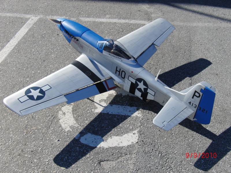

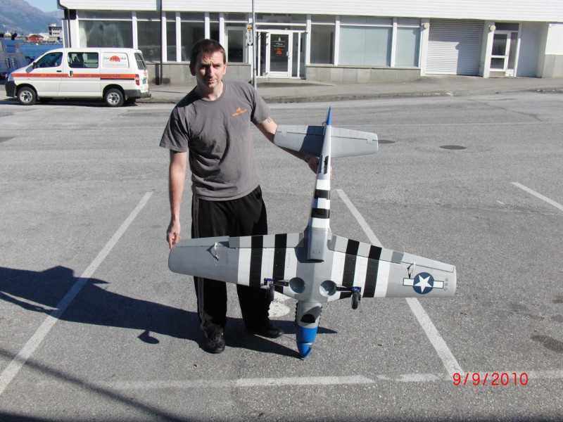

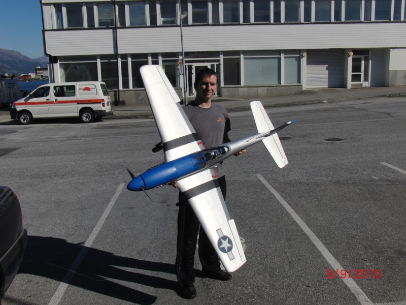

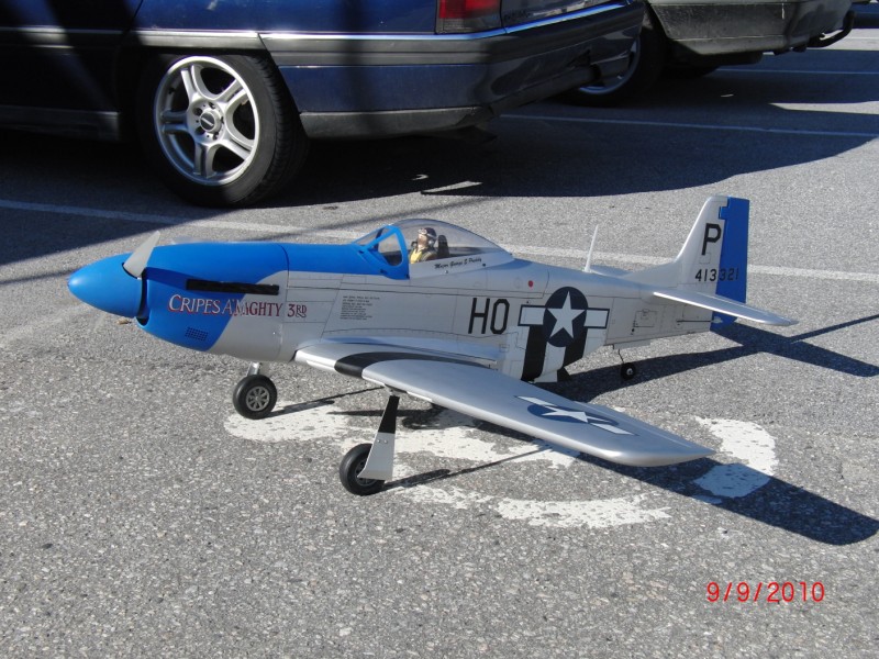

Jeg tenkte jeg skulle legge ut noen bilder her av et fly jeg har holdt på med i butikken for en kunde, og som nå omsider er ferdig. Det har egentlig vært litt problematisk å ferdigstille flyet, for det er rett og slett ikke nok timer i døgnet :mrgreen:
Nå er det iallefall ferdig, så jeg kan endelig få unna litt andre prosjekter i butikken, pluss at jeg snart kan begynne på litt flere av mine egne prosjekt.
Flyet er utstyrt med elektromotor, og denne drives av en 22.2v 5000mah lipopakke. Hvis jeg ikke husker feil, så er oppsettet på rundt 1300watt motoreffekt, og det ser ut til å holde i massevis. Jeg får inntrykk av at det er rikelig med krefter i flyet når jeg drar på litt, så det blir spennende å få vite hvordan dette er i aksjon. Vingespennet er på 165cm, og flyvekt ligger på rundt 5kg. Flyet er utstyrt med 8 servoer, der 6 ligger i vingen for å betjene balanseror, flaps og understell. Jeg har satt opp flyet på to radioer, en for elev og en for lærer. Eieren av flyet er en pensjonist som begynte med for litt over 3 år siden, og han skal fly dette flyet med hjelp fra en mer erfaren pilot, og derfor har vi satt opp et system med to radioer.
Jeg krysser iallefall fingrene for at alt henger sammen når det skal i lufta, slike modeller skal ikke kræsjes...
