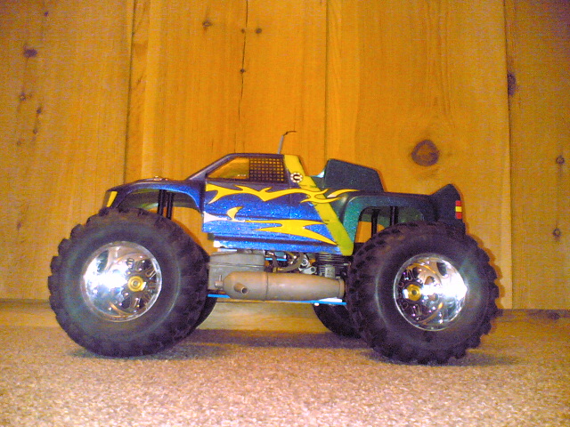

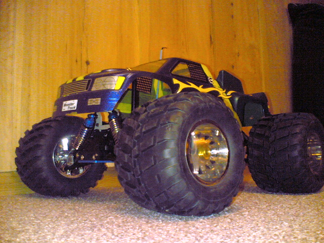

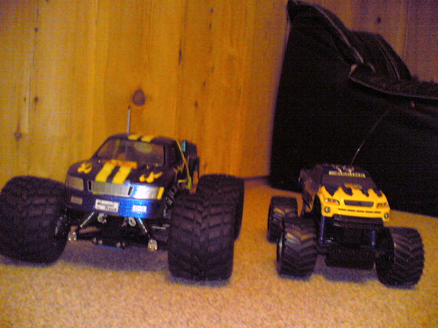

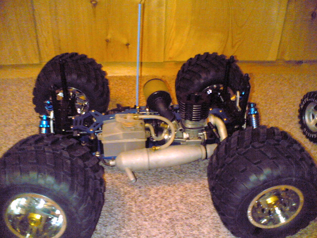

bilder
18102008(002).jpg [ 166.75 KiB | Vist 7958 ganger ]
18102008(004).jpg [ 167.02 KiB | Vist 8076 ganger ]
18102008(009).jpg [ 170.26 KiB | Vist 8108 ganger ]
Filkommentar: 1:8 og 1:10 skala

Samme size som LST2?

står ein liten pusling av motor som ikkje starter i bilen :roll:
