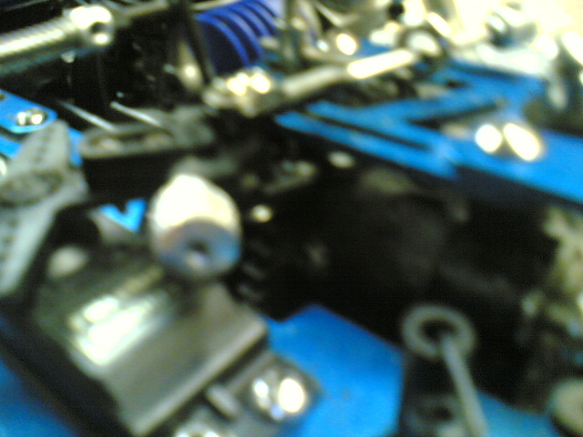

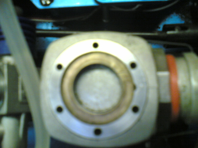

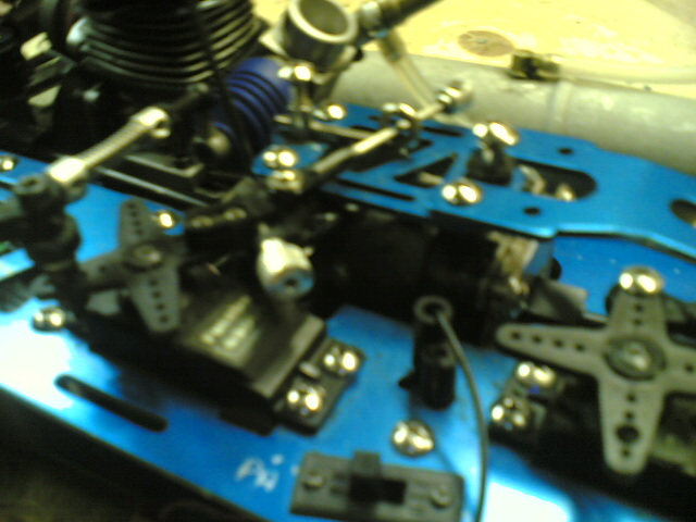

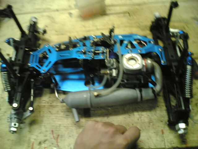

her kommer noen bilder
Filkommentar: rot??? nei :P deler
09102008(003).jpg [ 116.41 KiB | Vist 11162 ganger ]
Filkommentar: delen som tar bort i drivhjulet.
09102008(009).jpg [ 94.42 KiB | Vist 11167 ganger ]
Filkommentar: delen som tar bort i drihjulet
09102008(008).jpg [ 101.03 KiB | Vist 11169 ganger ]
Filkommentar: motoren.. hakk i toppakninga !!!
09102008.jpg [ 80.86 KiB | Vist 11178 ganger ]
Filkommentar: bilen..
10102008(002).jpg [ 120.55 KiB | Vist 11187 ganger ]
Filkommentar: bilen
10102008(003).jpg [ 105.13 KiB | Vist 11190 ganger ]
Filkommentar: bilen
09102008(001).jpg [ 108.22 KiB | Vist 11192 ganger ]

Ikke helt i fokus alle bildene så det var ikke så enormt lett å se så mye.
Skulle vel vere mulig å skru av servohornet og justere det litt?
 Innleggets emne: Re: hong nor 1:8 big foot
InnleggSkrevet: Fre Okt 10, 2008 8:33 pm
Det du egentlig mener er at servohornet tar borti spurdrevet på senterdiffen din eller?? hvis det er det som skjer så er det bare å stille ned utslaget litt på den servoen (gjøres ved å stille på en bryter på fjernkontrollen) evnt kan du flytte innfestningen litt innover på hornet og så kappe det av litt i enden slik at den ikke når borti drevet. Slike små filleting er ikke helt uvanlig at en må justere litt på en del nye biler :)

er nesten de eg meiner :P
de er eit stag som går inn til bremsene og de bremsestage tar bort i driv hjule eller ka de no heite..
sån de ser ut for meg så trenger eg eit lenger servo "hjul" fordi de stage står festa på helt på enden
du ser de staget oppå den plata over drivhjulet.. der er eit samme stag under plata..
