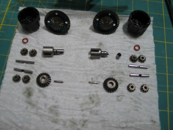

Hallo,
Fikk køre 1 tank på nesjane i dag,
eg tykte att bilen var litt rar i styringen og litt merkelig den snurrade okontrolerat,
og gå på bak hjulen mer og mer,
det kan jo bare vare diffen som har røke fram tenkte eg,, :x
begynte fel søking jo mykke riktikt diffen var røken fram,slut kørt før i dag,

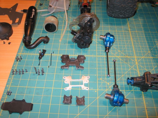

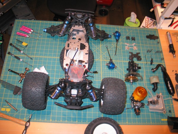

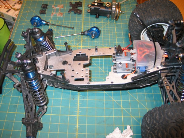

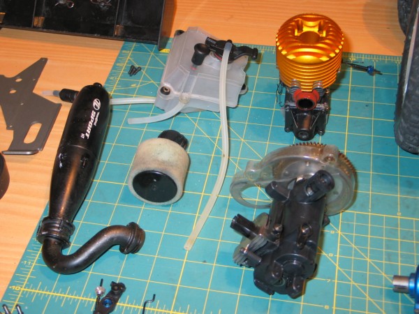

så eg mekkade litt når eg kem heim det slutade med att eg tog i ser nesten heile bilen,
som stressballen seger den er fin og skru på :lol:
tog og separerte girkassen og før litt over syn,der var allt ok :mrgreen:
men etter litt nermare titt på diffen bak så er den på vei ut den og,
dom små axlinger som er der di var verkelig slitt så den hadde røkke om ikke så kort tid den og, litt bilder
Hilsen mikke

Jeg gjorde faktisk nesten det samme på min i starten. Men da var det ikke selve drevene som røk, men jeg klipte begge medbringerpinnene på hver side inni diffen (de som står inn i akselen på den delen som er knekt)
Her kan det nok være fragmenter fra den knekte delen som har skadet tannhjulene, hvis de da er skadd. Løsningen er å fjerne greasen, og putte tykk silikonolje i diffen. Gjerne 30.000-50.000wt. Innmaten i diffene har motstått alt siden, og det er vel rundt 3 år siden nå. Har skadet en diff en gang i ettertid, men da var det så stor belastning at aluminiumshuset til diffen sprakk. Innmaten holdt. Å kjøre donuts med store hjul er en diff-killer, og momentante stopp klipper lett en pinne eller skader en aksel. Mye krefter i sving inne i en slik diff, men jeg tror ikke det blir et problem lenger når du går over til silikonolje.

Ja merkelitt er det, :shock:
det ser ut som axlingen er vrid av medans dom små pinnarna er verkeligen slitt
så eg får nog byte ut allt i diffen bak og fram, :x
Dreven er fine, men axlingerna som håller dog bonen, inuti diffen er ut på dato
både dom store og dom små som sitter inne i dreven, :?
