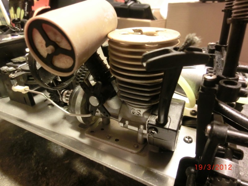

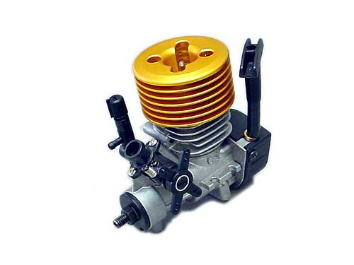

Prøvde nettopp noe veldig morsomt. Jeg så at jeg hadde en dråpe fuel igjen på ei fylleflaske, og at gløderen også lå tilgjengelig. Så da skrudde jeg pluggen på motoren igjen, dryppet den verdifulle dråpen ned i forgasseren, og dro i snora. Eksospotten var heller ikke på motoren, men den starta på andre draget. Litt morsomt å holde motoren i hånda, det var som å holde et vepsebol :mrgreen: Uansett kjekt å se at den startet så utrolig lett :D
Her er et bilde av motoren

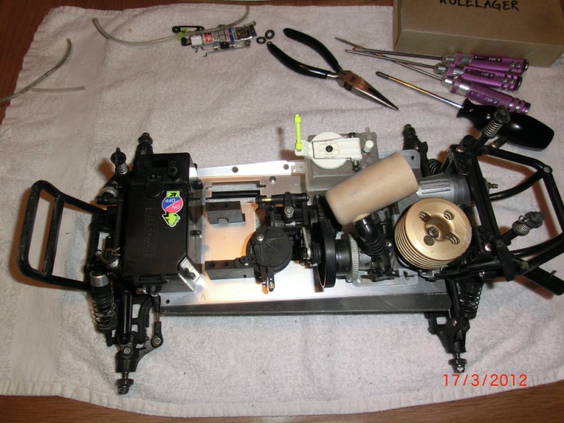

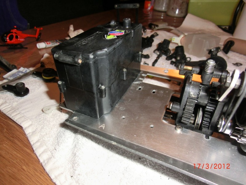

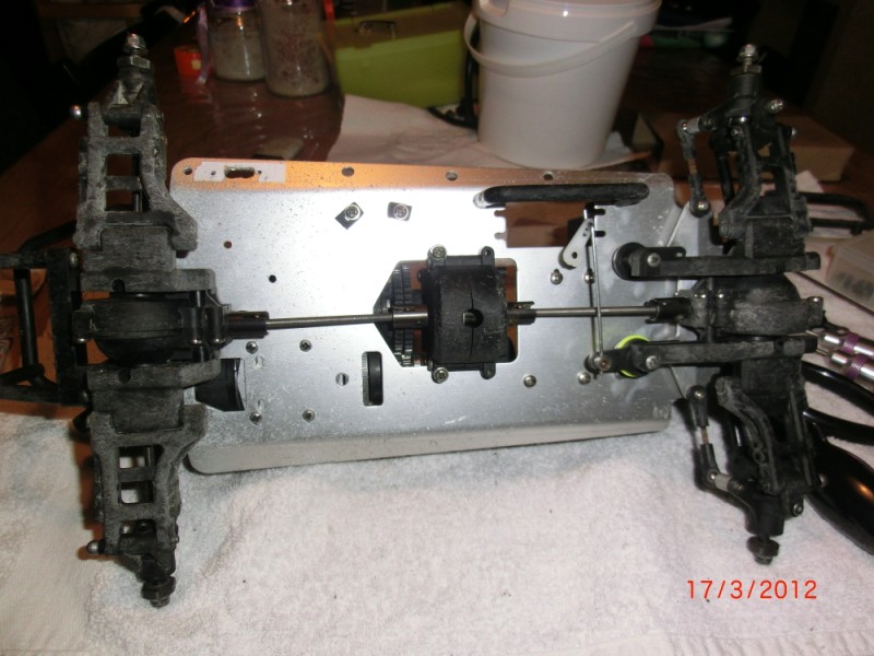

Har kommet godt igang med denne nå. Jeg kasta alle delene i dusjen idag, sprøyta på avfetting, og skyllet bort de siste restene av fettbelegg. Tørket så alle delene, og påbegynte montering tidligere ikveld. Det var absolutt ingen behov for å dra frem brukermanual, her dukket alt opp igjen i knollen når jeg først begynte å skru. Bilen er nå sammensatt, men jeg har ikke montert elektronikk enda. Dekk og felger må også rengjøres, og noen skruer skal byttes ut her og der.

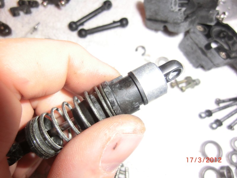

Her går det sakte men sikkert fremover. Støtdemperene ble vasket sammen med de andre delene, men innholdet i dem sto det dårlig til med. Etter 12 år uten bruk er kanskje ikke det så rart. To av demperene var helt tørre, istedenfor olje lå det størkna sand i dem. De andre to var halvfulle med svart demperolje. Så jeg demonterte dem og rengjorde dem innvendig, så nå er de godkjent av biltilsynet :mrgreen:
De har forøvrig en fin patent på justering av fjæra, istedenfor mutter eller klips for å stramme fjæren på støtdemperen, så har de en spacer med spor i forskjellige lengder. Ved å sette denne spaceren i forskjellige spor, så kan en justere fjærstyrken i 6 trinn. Ganske fin patent egentlig, siden det er mulig å ta veldig hurtige justeringer. En slipper å skru seg i hel på en mutter, og en slipper å drasse på støtdemperklips. Har inntrykk av at Kyosho prøvde å få til en morsom bil med smarte løsninger og enkel oppbygging, og det har de fått til.

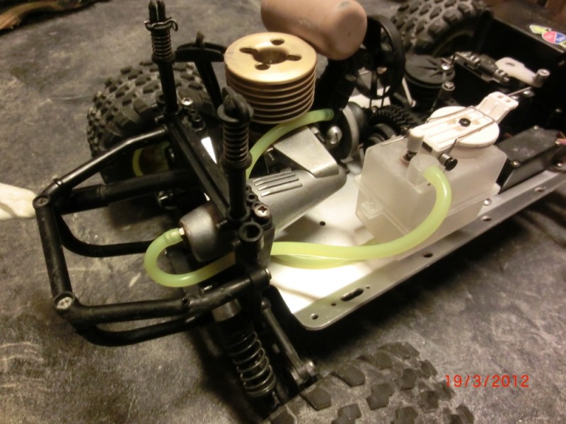

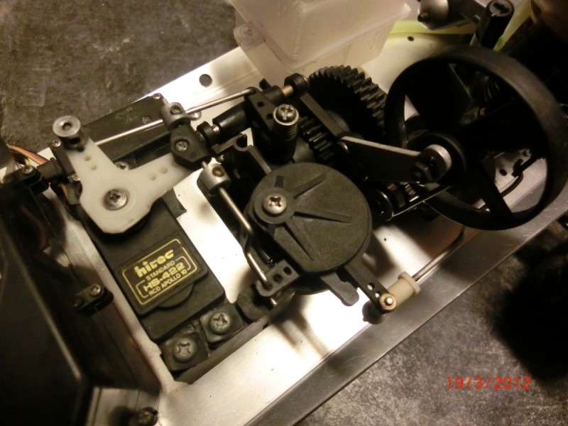

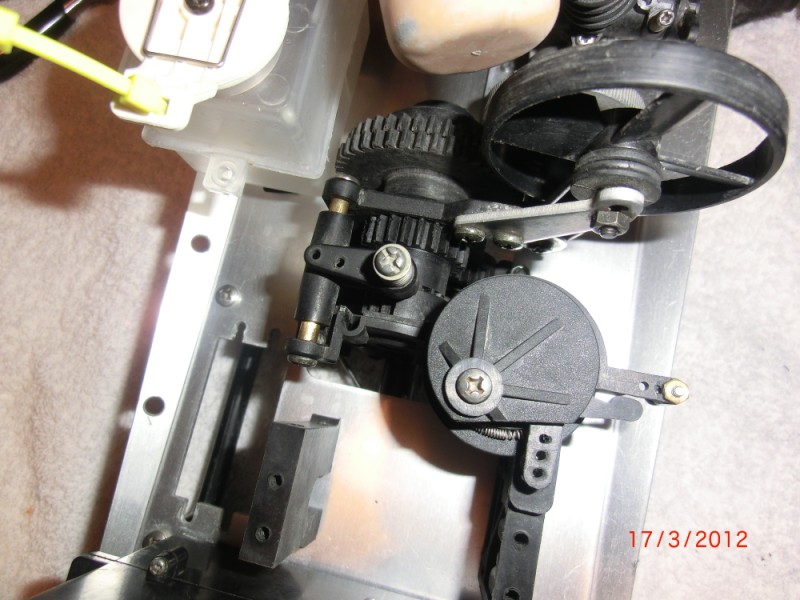

Rengjort og oljet luftfilter er på plass, nye fuelslanger er montert, og det samme gjelder servoene. Mottakerbatteri ligger på lading i skrivende stund, så da mangler bare mottaker før jeg kan prøve bilen igjen. Ikveld fylte jeg fueltanken opp 1/3, og startet motoren. Den startet umiddelbart, og putret og gikk hele tanken. Jeg var litt spent på om tetningen mellom eksospotte og motor ville holde, noe som den ikke gjorde. Normalt sett bruker jeg ikke pakninger mellom eksos og motor, eller det vil si, jeg bruker låselim som pakning. Det har fungert i alle år på motorer større enn 2.5cc, spesielt på helimotorer, da anleggsflaten mellom motor og potte er litt større. Men her ble det en liten lekkasje, så nå er vanlig pakning montert. Denne begynner nok også å lekke etterhvert, så da får jeg prøve på nytt med en annen type locktite, eller bare fortsette å bruke vanlige pakninger. Det blir litt viktig for meg å unngå for mye lekkasjer på denne bilen, da den ikke skal brukes like hardt som før, og fordi den skal holdes i god stand fremover. Jeg oppdaget også en liten sprekke i chassiset der motor festes, men det er kun ved en motorskrue, og vil ikke bety noe.
Karosseriet og felgene er ikke rengjort enda, så det ser ikke så bra ut, men dette kommer seg. Nytt deksel må til, og jeg har kommet frem til at jeg må prøve å få tak i et boblekarosseri som ligner så mye som mulig. Blir liksom feil å bruke noe annet.
Her er noen bilder:
throttle og girmekanisme.jpg [ 100.06 KiB | Vist 38156 ganger ]

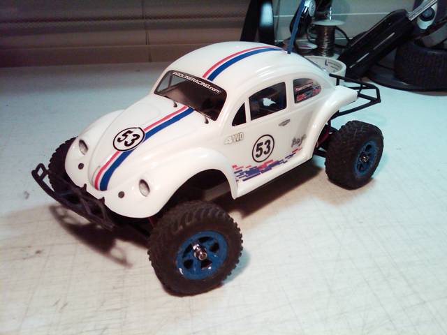

Her er et par bilder av karosseriet jeg har tilgjengelig. Ikke så veldig langt fra det originale.

Ja det bør funke bra det der! Er jo tross alt bare en kyosho også ;) :P
