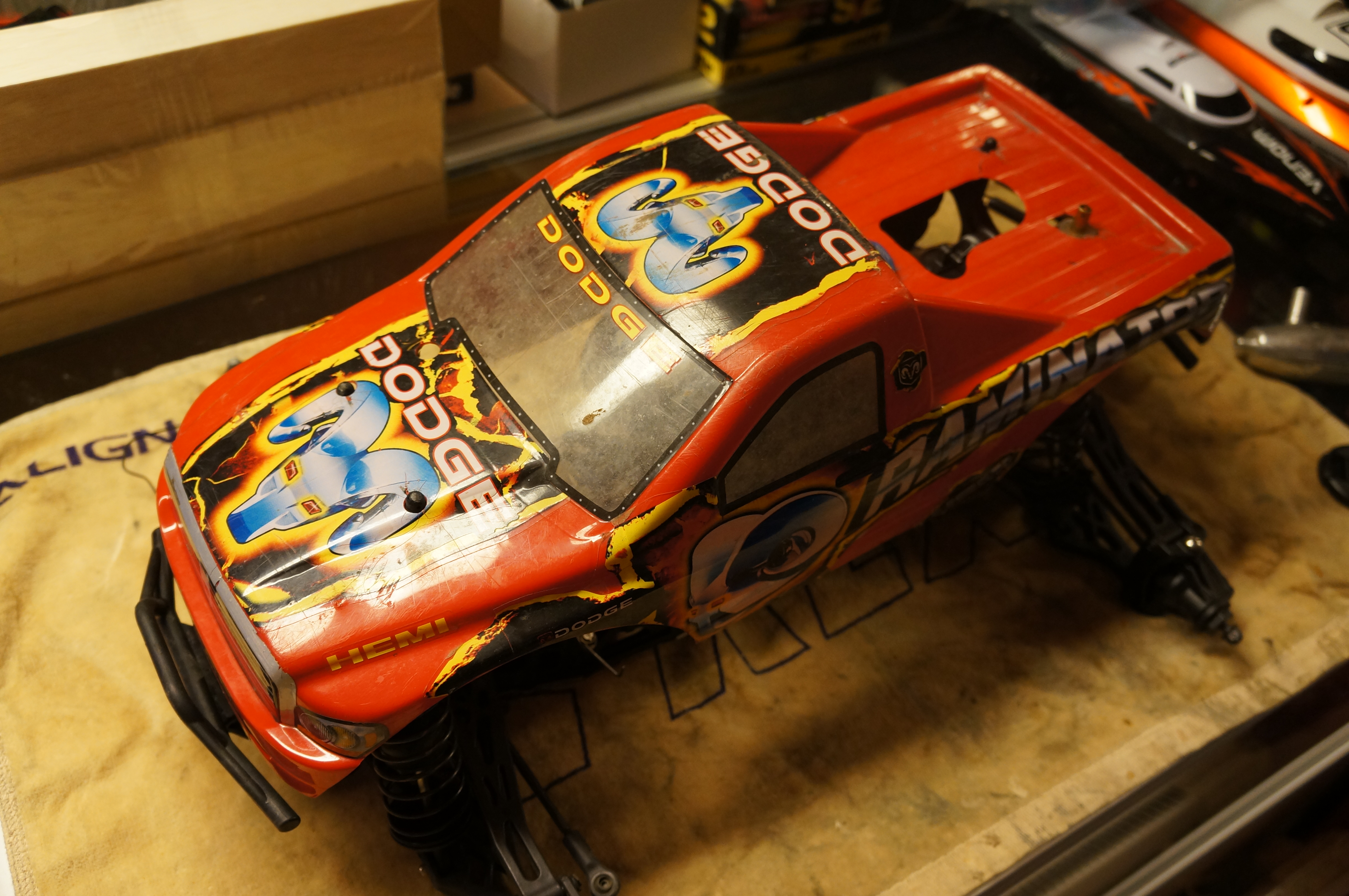

Jeg bytta til meg en Team Losi Raminator som ble litt snakket om i en annen tråd. Jeg fant ut at jeg har litt diverse liggende til min LST2, og mange av delene passer overens. Så hvorfor ikke få en Raminator i stallen også. Kom frem til at det er på tide at kidsa får sin egen nitrobil (4 og 6 år gamle) istedenfor å bruke mine, og da tror jeg Raminator er en god start. Stor, stabil, doble styreservoer, elstart (setter på original motor), revers, og ikke minst enkel å skru på. Når den kommer så skal den avfettes og høytrykkspyles, fjernkontroll og mottaker går i bosset, vanntett servo på gass/brems blir montert (litt for sikkerhets skyld), og settes deretter opp på en Spektrum DX4C. Regner med å måtte bytte litt kulelager og slikt, men på min egen LST2 har jeg byttet lager jevnlig, så der har jeg massevis av fullt brukende lager liggende :) Så det blir ingen kostbar makeover, men bilen er ikke dum, så den er verdt å bruke litt tid på. Skal oppdatere her med litt bilder etterhvert som jeg får begynt på overhalingen. Her er et bilde av Raminator

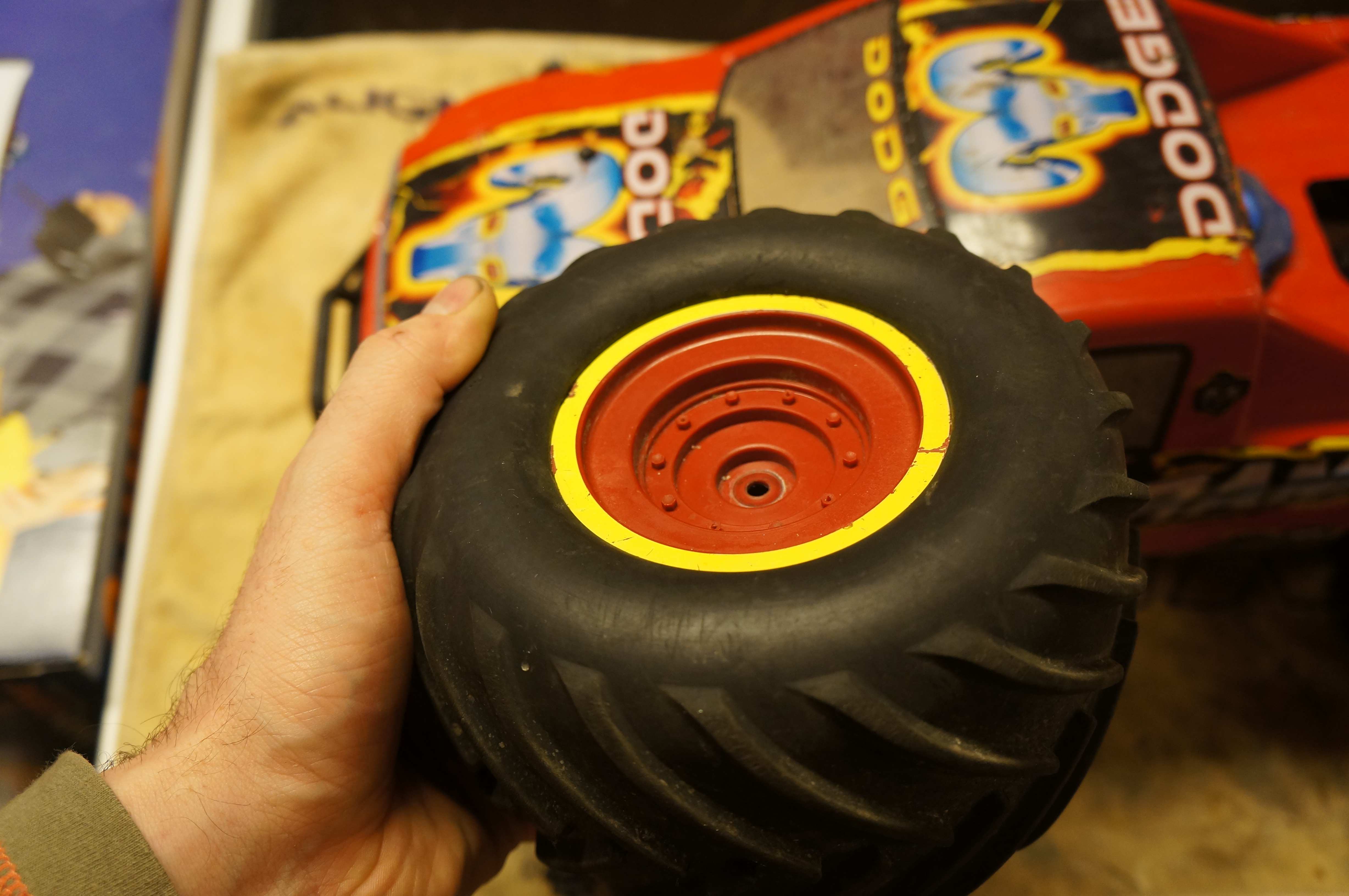

Det neste jeg kikket på var tilstand på dekk/felg. Dette er en forholdsvis stor kostnad å måtte bytte på slike biler, så dette punktet er jeg alltid litt spent på. Felgkantene var fine, man kunne se at de er brukt, men ingen var ødelagte eller sprukket. Dekkene så også bra ut, limen var ikke gått opp noe sted. Så tilstand på dekk og felg var en del over forventning.

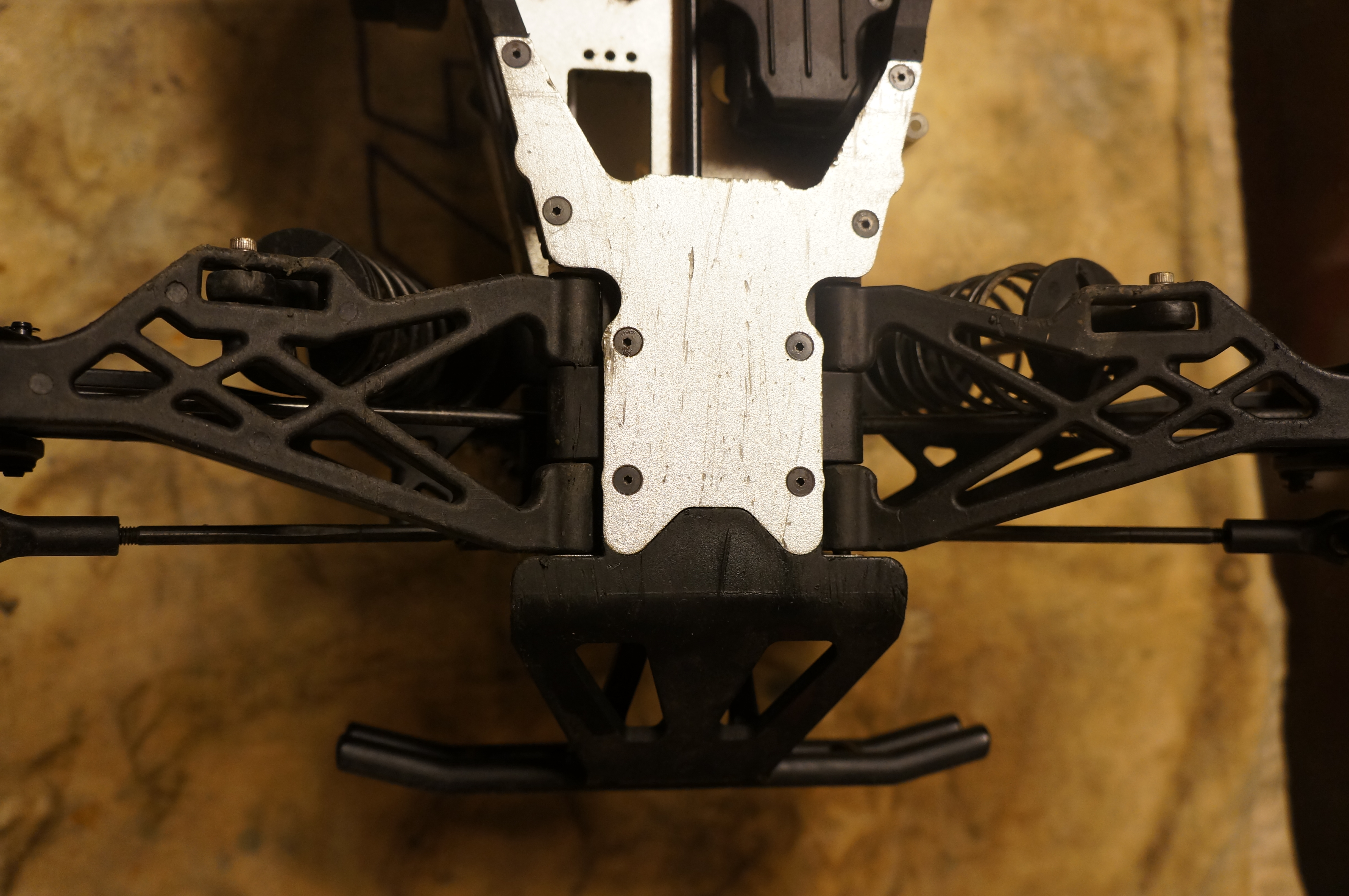

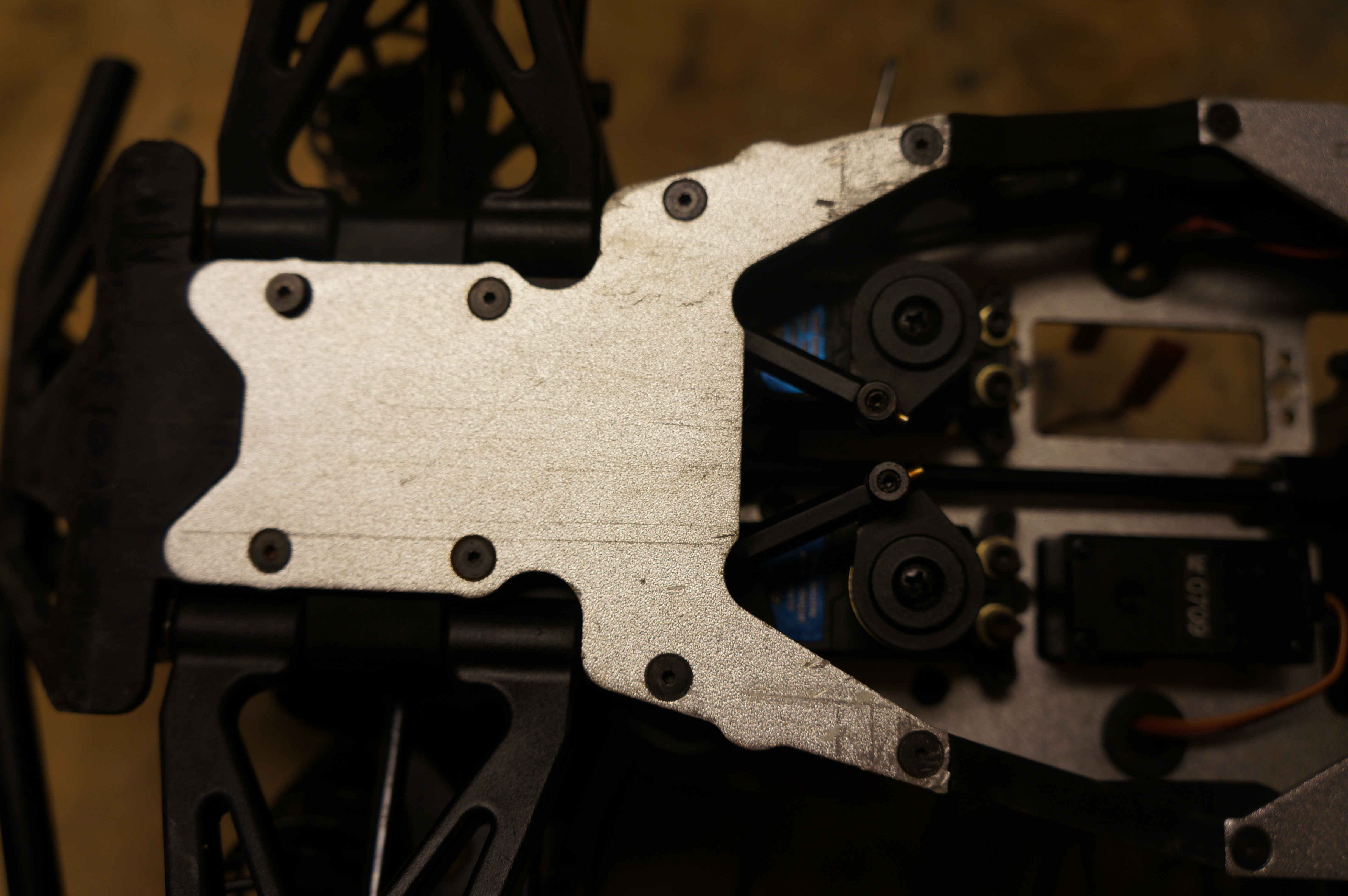

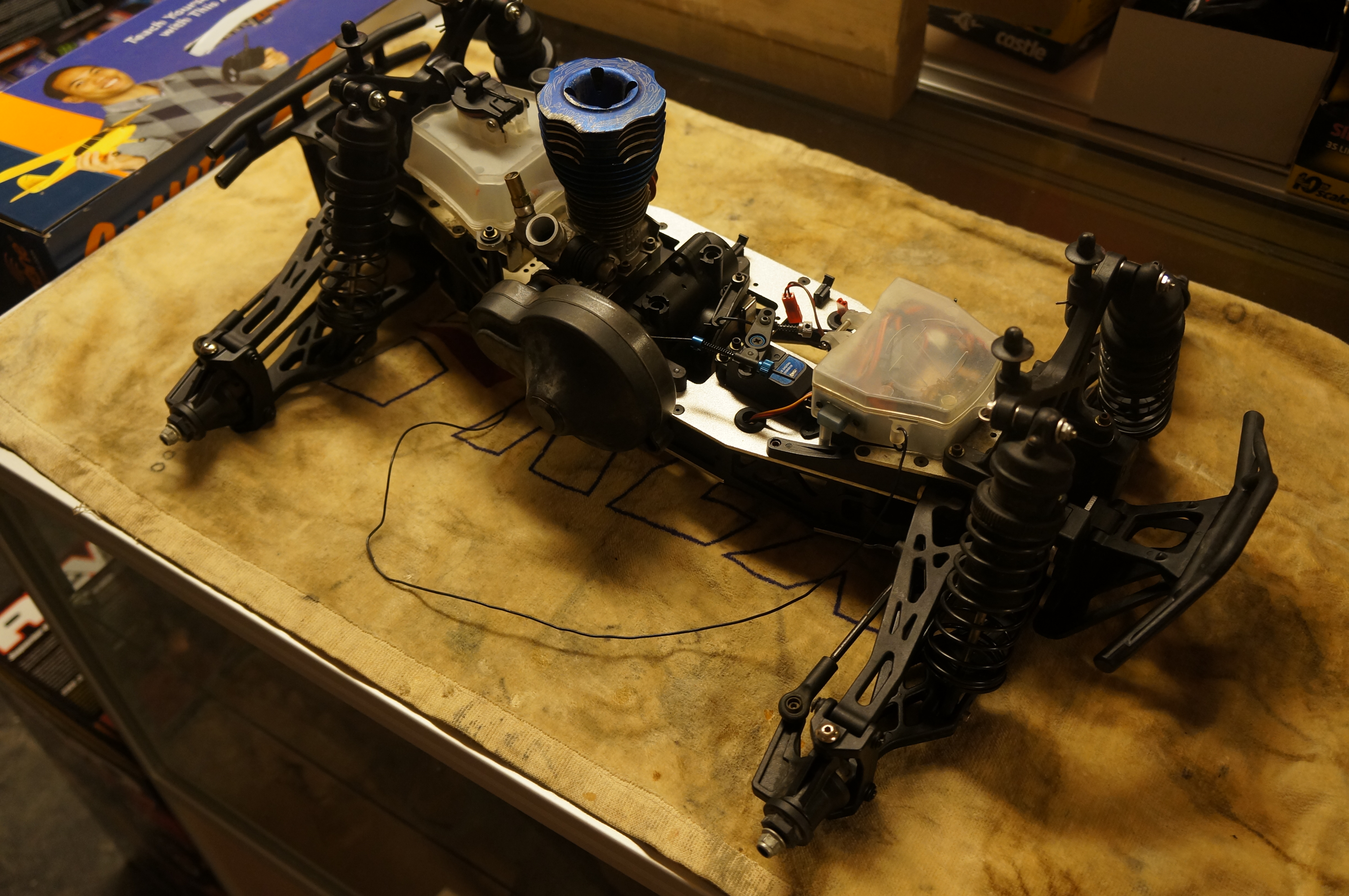

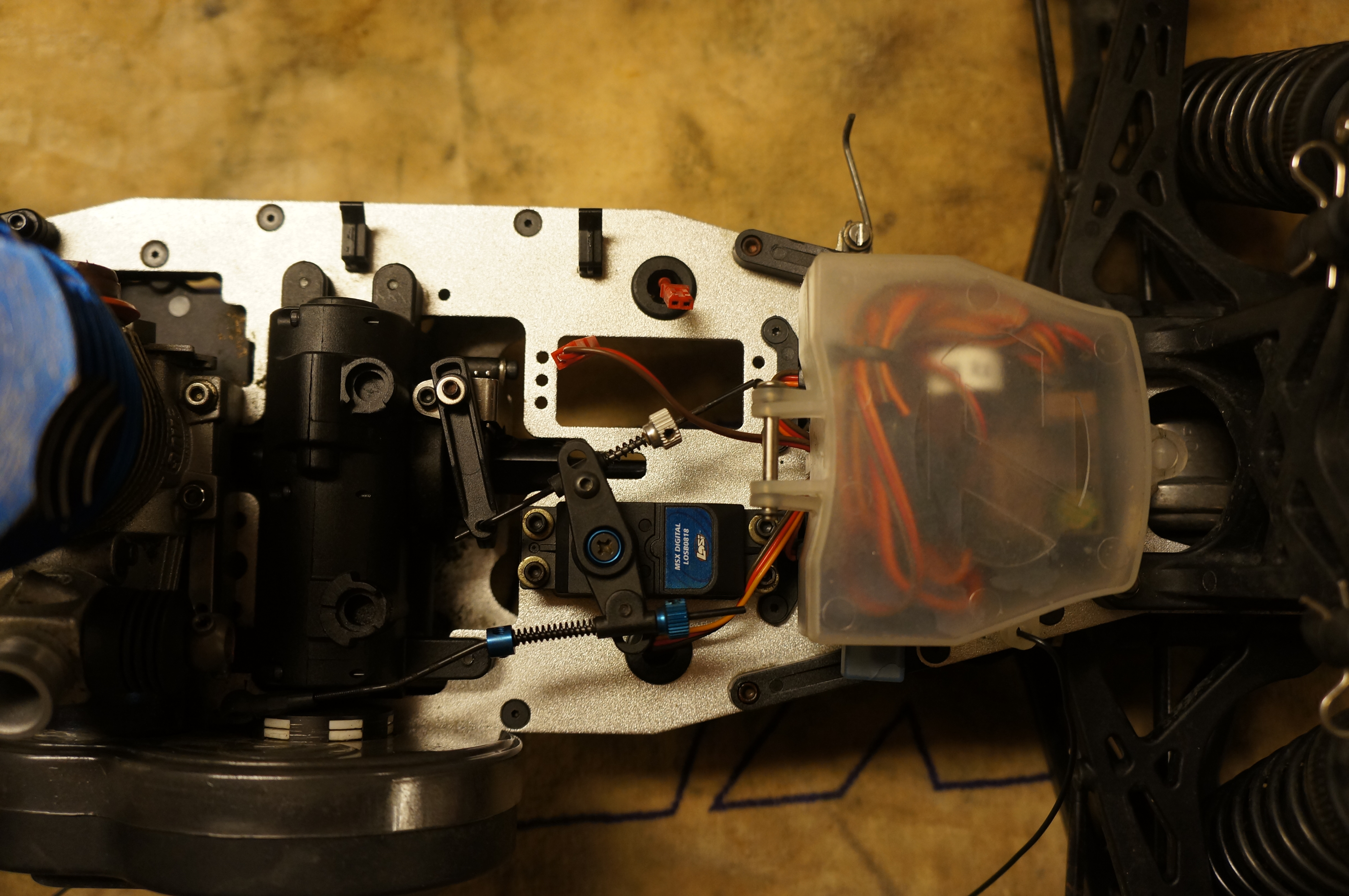

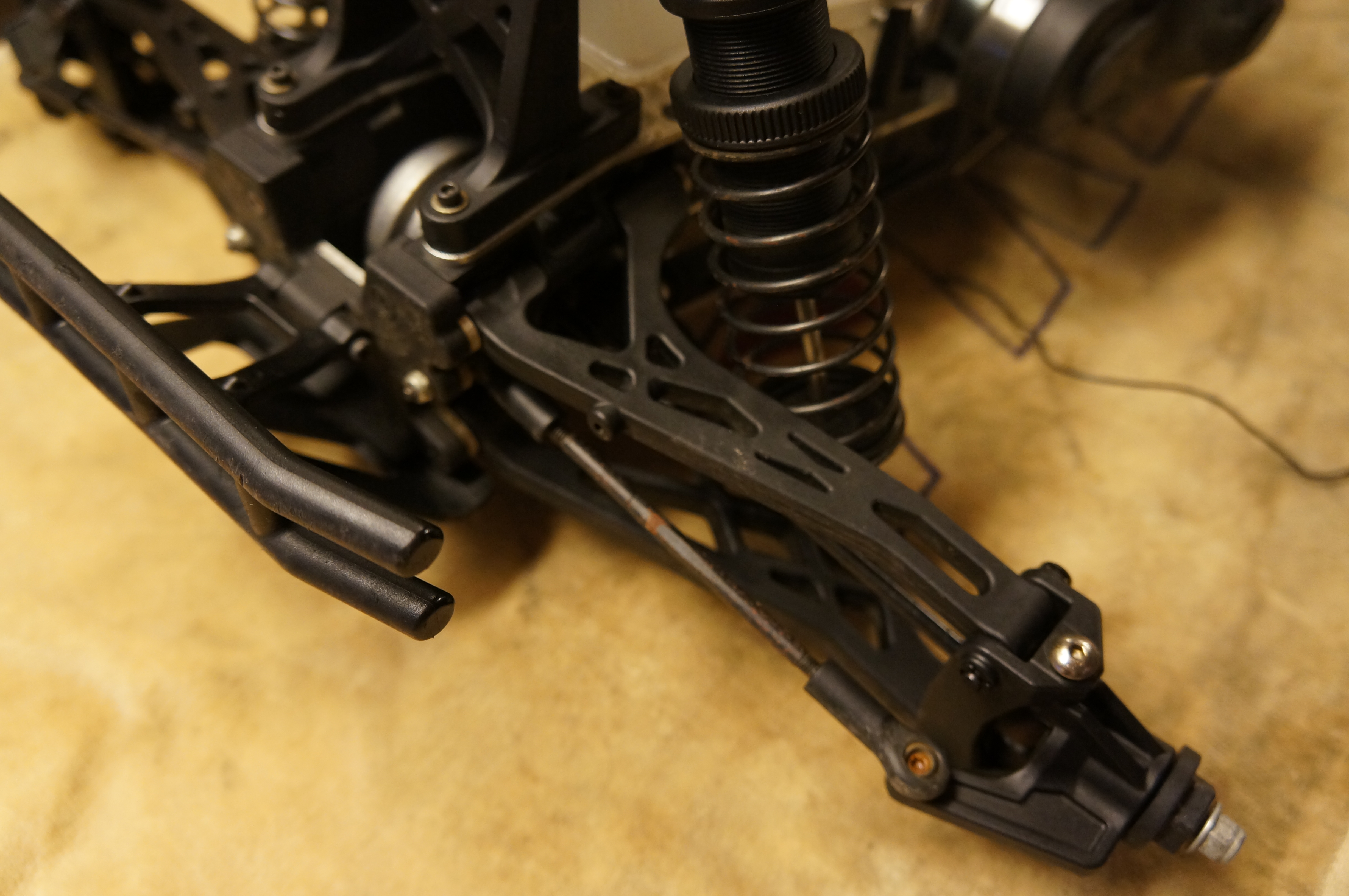

Her er noen bilder. Som man kan se så er plasten slitt forholdsvis lite, og bunnplatene i aluminium har ikke nevneverdige riper. Mine biler ser slik ut etter en ukes bruk fra ny tilstand :mrgreen:

Den så utrolig bra ut! Regner med at dette er etter du har skrubbet og kost litt med den :)
 Innleggets emne: Re: Stressballens Raminator
InnleggSkrevet: Man Mar 23, 2015 12:16 am
En rask vask med avfetting og høytrykkspyling. Er enda ikke helt ren, men det verste er spylt bort. Jeg er godt fornøyd med tilstanden ja :)
