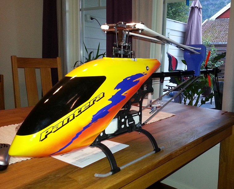

Nå etter bare 4-5 mnd'er så har jeg faktisk fått fiksa dette heliet og montert ny canopy. Så får bare se om jeg får teste en tur til uka og se om ting virker som det skal :)
Ble ikke alt for ille utseende om jeg skal si det selv :)

Med nåtidens moderne canopyer, så ser det ofte bra ut å gå litt "back to basic" :D
Syntes denne så litt retro ut, rett og slett en fin look som passer :D
