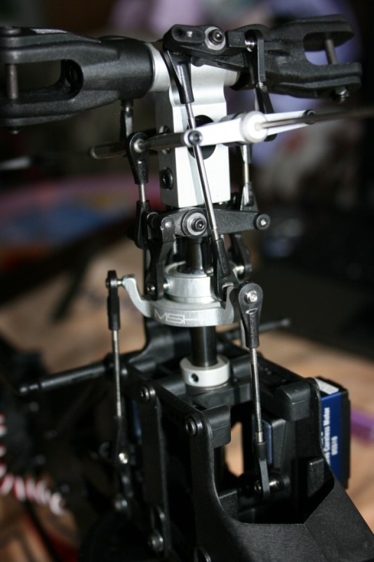

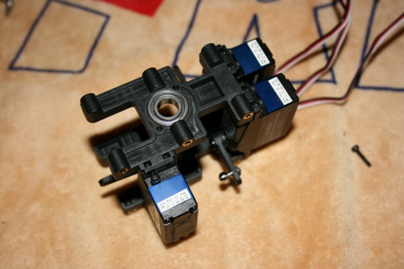

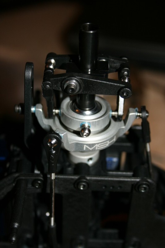

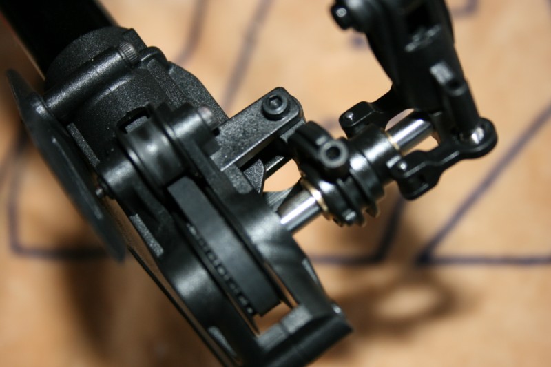

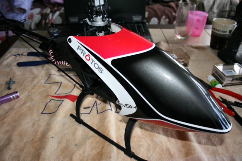

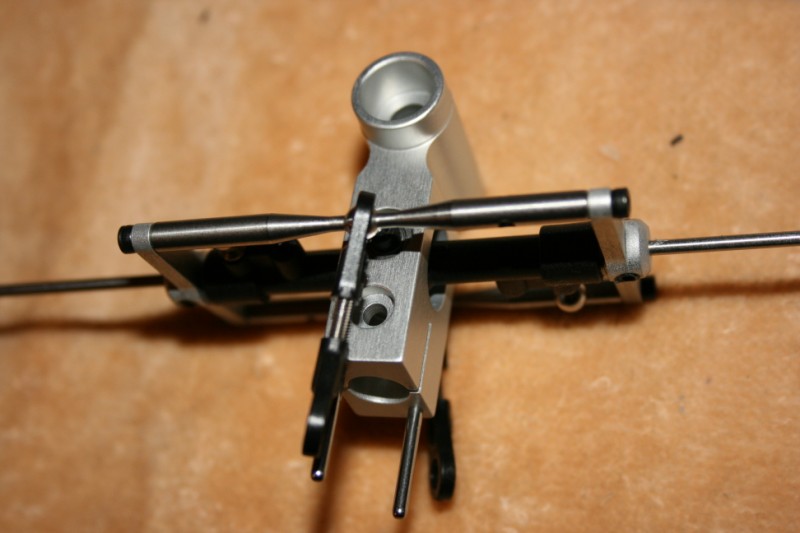

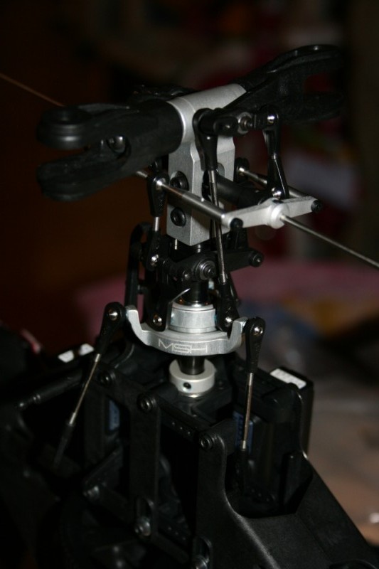

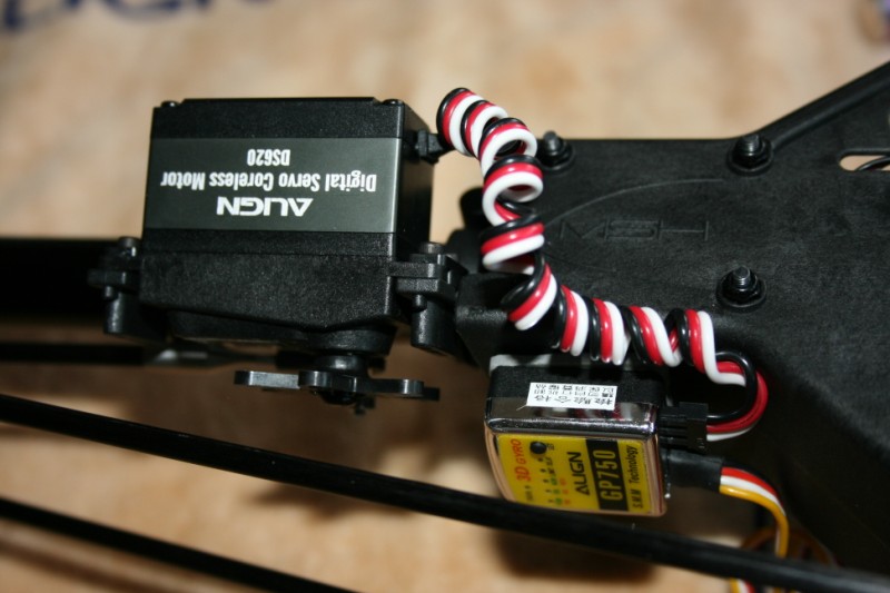

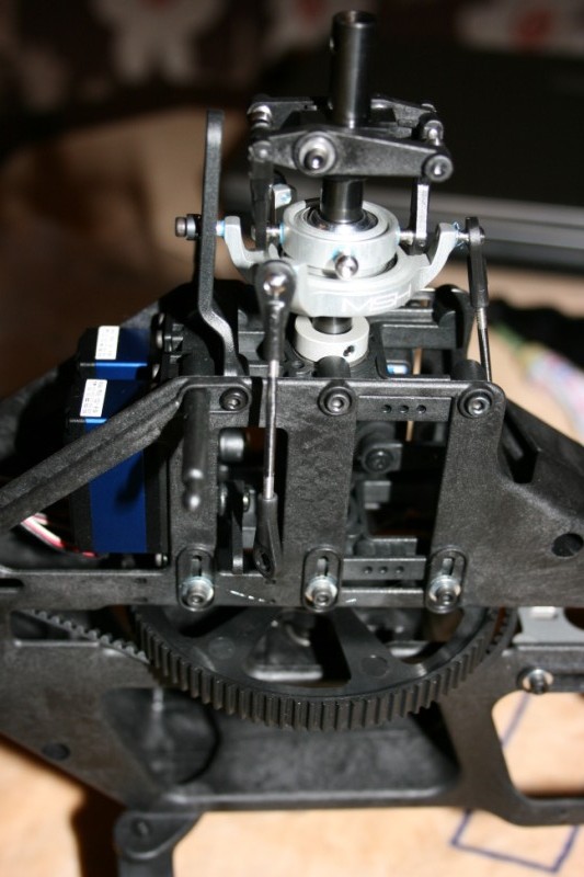

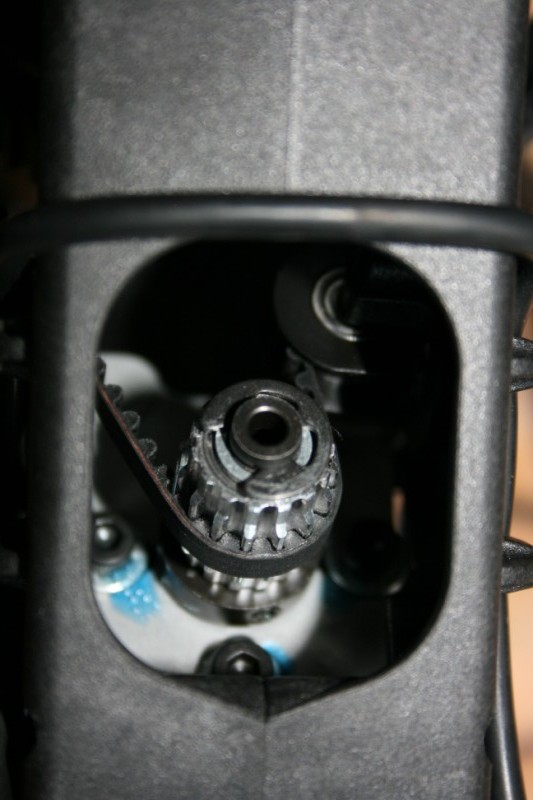

Idag fikk jeg bygget ferdig godsaken (justering og test gjenstår), men måtte jukse litt underveis. Det manglet et par kulelager og en bolt. Det skulle være dobbelt opp i en pose, men det var dessverre bare et enkelt sett. Jeg hadde ikke de rette kulelagerene selv, men jeg fant et par lager som var litt mindre i høyden, så jeg brukte dem og et par shims. De skulle stå i bladholderene til halerotoren, og det ser ut til at løsningen fungerte. Jeg bestiller selvfølgelig nye lager og monterer det inn på et senere tidspunkt, men fuglen skal i lufta så fort jeg får tid, og da holder det fint med nødløsninger :D

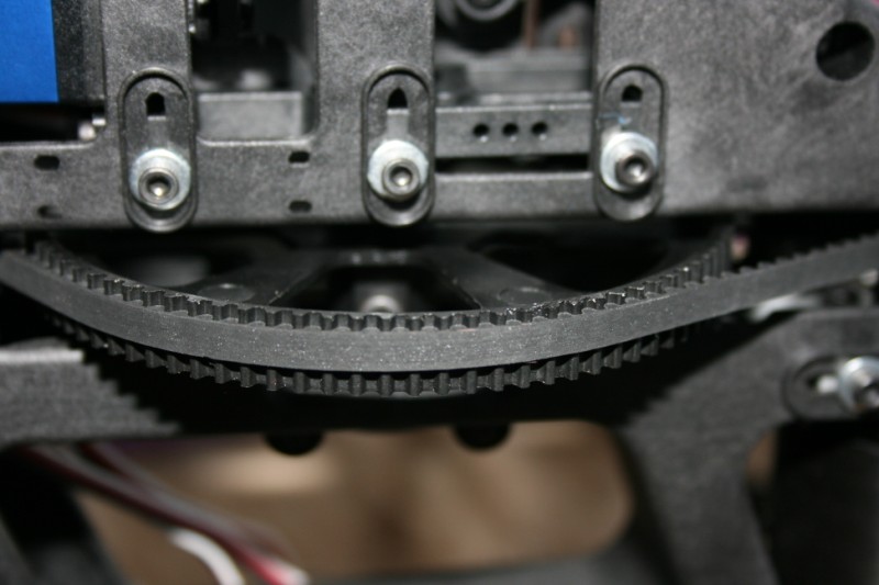

Jeg er ikke helt sikker på hvor godt jeg likte løsningen for å feste batteriene. Dette helikopteret bruker store o-ringer som strekkes over batteriet, men jeg tror nok at jeg havner på en borrelås, iallefall som en tilleggsløsning. Må teste litt i praksis før jeg bestemmer meg. Jeg har også fått en godt inntrykk av reimstramminga, den er veldig enkel. En ting å huske på her er at denne reima må strammes på 2 plasser. Bak hovedreimhjulet (main gear) ved halebommen, og foran hovedreimhjulet ved motoren. Om reima er slakk på den ene plassen så kan den være stram på den andre.
Her er noen bilder:
