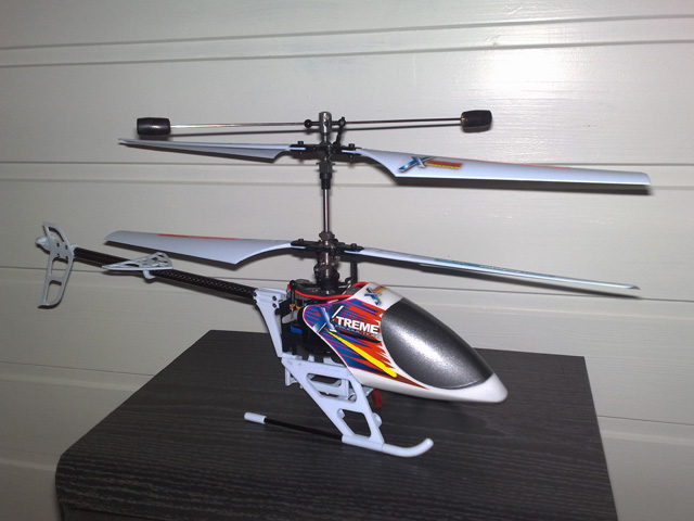

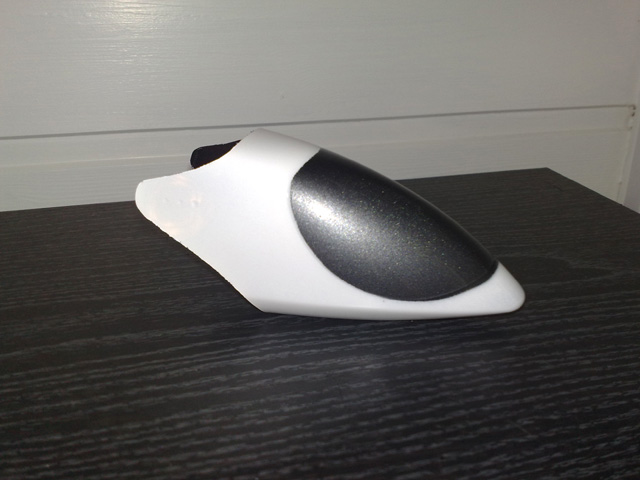

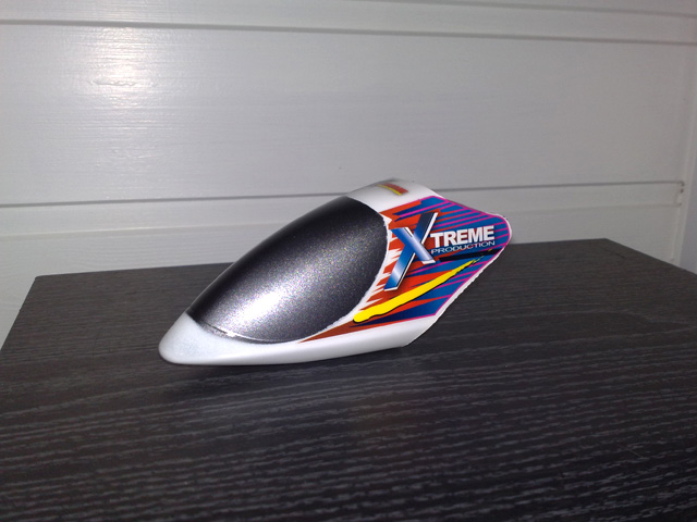

sån, da har eg skifta ut canopy med eit finare eit, det andre hadde eg ikke lakka men brukt tusj på insida med hehe så såg ikke så fint ut pluss ble enda verre i solys :lol:
så dette gjorde eg litt bedre jobb på, kjøpte tamiya spray og tok først 4 lag hvit så 3 lag med ein farge som hete gun metal, synest det ble ganske flott og endelig fekk eg til og lakke uten renning :mrgreen: hjalp med mange små tynne lag og tolmodighet 8)

Det ble jo knalltøft dette. Funket bra med gun metal :D
