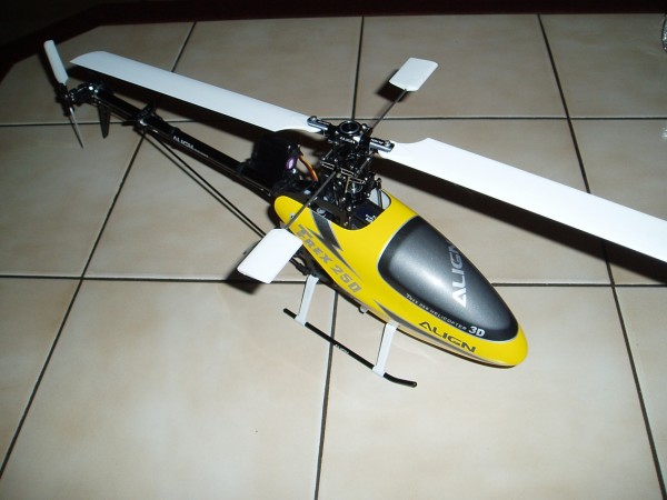

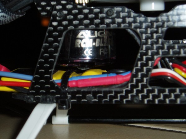

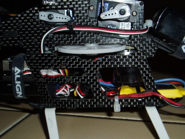

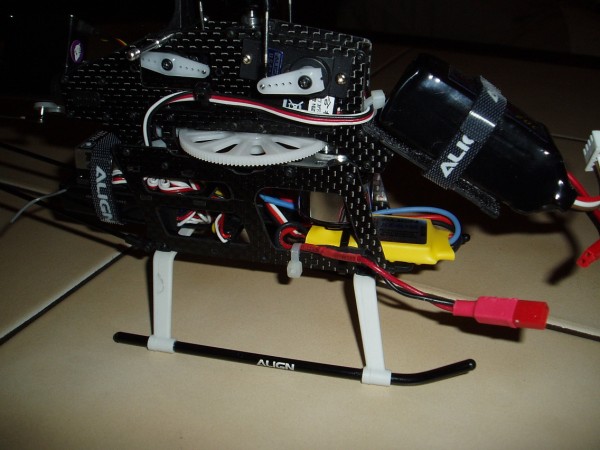

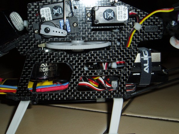

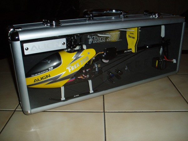

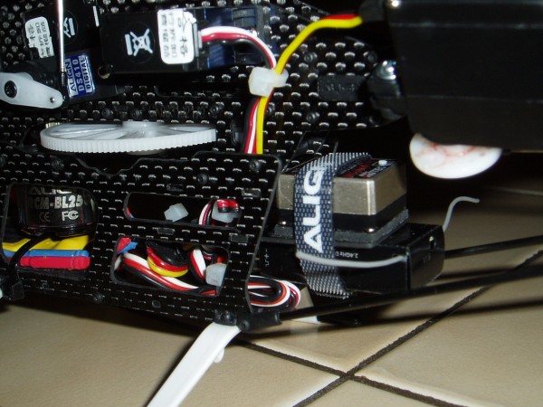

Her er noen bilder av T-rex 250 nå

Jeg har fått flydd helikopteret litt i stua idag (hovring), og kjenner at det er mye bedre å fly nå. Jeg byttet ut en linkarm på swash, og har lagt opp ledninger på nytt, og har i tillegg flytta litt på esc. Den har vel en millimeter klaring til motoren nå, men så lenge den ikke berører så går det fint. Det blir alltid små marginer på et så lite helikopter.
Jeg har også slipt ned alle skarpe kanter på karbonramma, iallefall på de viktige stedene. Jeg venter nå på noen metall-oppgraderinger til halen, men kommer ikke til å bytte delene helt enda. Haleservoen er såpass kraftig og rask at jeg ikke har merket de typiske haleproblemene som denne modellen har hatt mye av. Dette blir en modell som jeg har lyst til å herje litt med, så det blir nok brukt billige rotorblader i starten. Regner med at det kommer til å gå litt deler på denne modellen... :)
